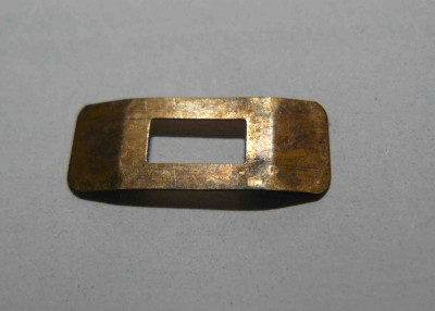

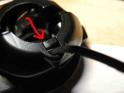

leider hatte ich mir vor ein paar Jahren beim Zerlegen des rechten Lenkerschalters keine Fotos gemacht und leider auch nirgendwo im Netz irgendwas hilfreiches gefunden. Daher jetzt beim Zusammenbau des restaurierten Teils die Frage, an welcher Stelle des Killschalters das rechteckige, leicht federnde Kupferplättchen verbaut ist.
Ich vermute ja, dass es Masse an den Lenker bringen soll, weiß aber nicht, wie es zu montieren ist.
Andreas (motorang) schrieb vor zwei Jahren, er hätte einen Killschalter zerlegt, näheres finde ich aber nicht.

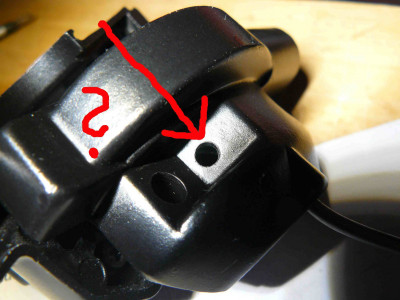

Ach ja ... und ist der Ausgang des Kabels dort wo das Klemmblech sitzt, also direkt am Lenker oder durch die kleine Bohrung an der Unterseite?

Das kabel geht an dem Klemmbereich raus. das metal plättchen gehört ins innere auf den schiebe schalter. rundung wölbung quasi so wie der lenker.
mein ich, so wär das.

Ja, das passt. Habe es jetzt son zusammengebaut und es schaltet sich einwandfrei.

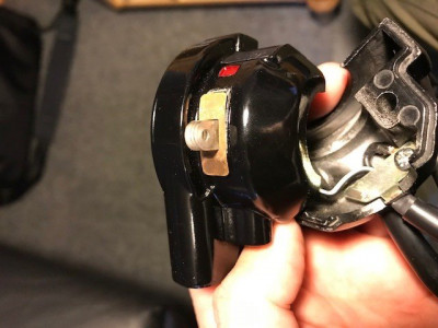

So, jetzt konnte ich beim linken Lenkerschalter sehen, dass das Kupferblechle außen unter dem Schiebeschalter sitzen muss - wie von Ralle erklärt.

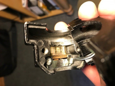

der Ordnung halber, anbei das Innenleben des Killschalters einer XT250. Mangels XT500.
Aber ich glaube die beiden sind ziemlich identisch. Hier kann man ganz gut erkennen, das das Kupferplättchen oberhalb unter dem Schieber liegen sollte.
