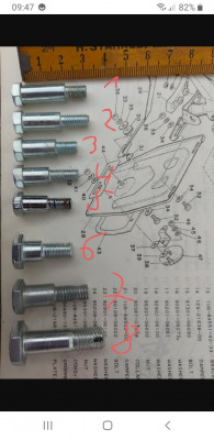

Hallo zusammen, habe nicht aufgepasst beim auseinader schrauben und vergessen wohin welche Schraube kommt.
Im Ersatzteilhandbuch sind keine Grössen angegeben oder gibts hier eine Liste?
Noch einen schönen Sonntag Gruss horbo
[attachment=0]2022032008005700.jpg[/attachment]

Moin Horbo,
Also ich denke mal das sind diese hier:
1 oder 2 dürfte eine von zwei Schrauben für die Befestigung der Rücklichthalterung auf dem Heckfender sein.
3 = Rücklichtbefestigung für ein eckiges Rücklich
4 = " " " " " rundes Rücklicht
5 = Hebelhalter (Kupplung-und Bremshebel)
6 = Strebe für hintere Bremsankerplatte
7 und 8 = Seitenständer ?
die ersten 5 Schrauben sind auf den ersten Blick alle sehr ähnlich und unterscheiden sich nur von der Bund-bzw. Gesamtlänge, da müsstest du einmal ganz genau messe, dann könnte ich dir das unterschreiben :wink:
Gruss Ralle

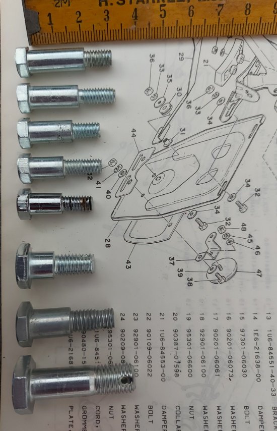

Beitragvon Horbo » Mo Mär 21, 2022 6:58
Herzlichen Dank Ralle,
für deine Hilfe. Es hat einige Schrauben in der Ersatzteilliste da kann die Grösse nicht erraten werden. Wie zum Beispiel die Nr. 10 ...
Gruss Horbo
[attachment=0]Screenshot_20220321-065023_Drive.jpg[/attachment]

Re: Wo kommt welche Schraube hin?
Beitragvon motorang » Mo Mär 21, 2022 7:36
Die Schraubendimension ist nur bei Normteilen in der Ersatzteilnummer versteckt ..
