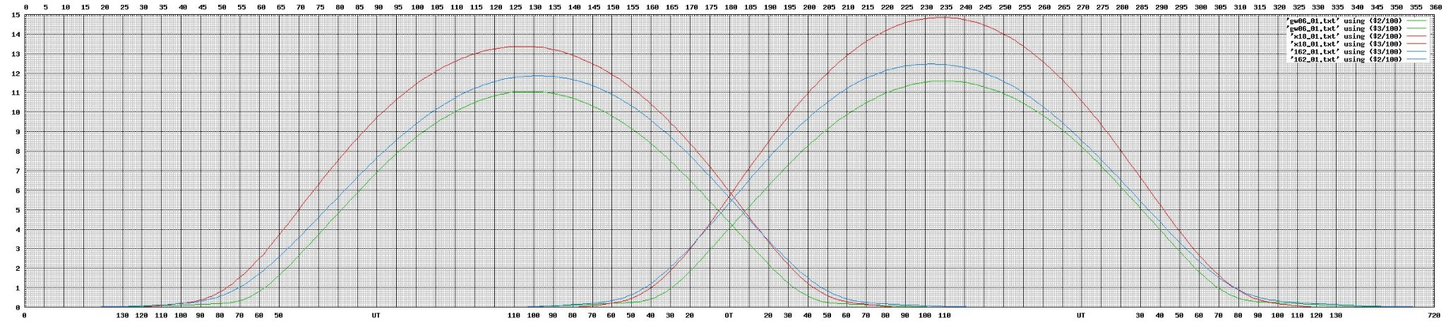

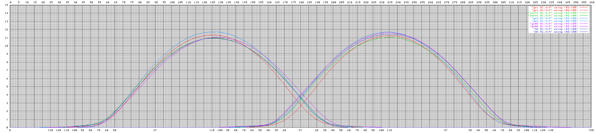

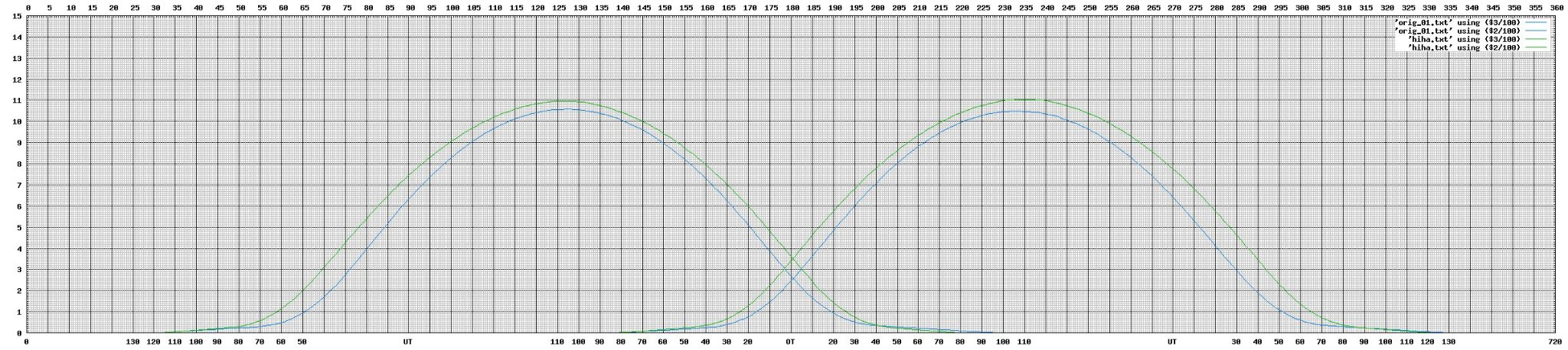

Gehts genauer? Wer hat geschliffen? Es gibt unglaublich viele verschiedene Nockenprofile für XT/SR, dabei auch einige völlig unseriöse.
Unsere original Nockenwelle hatten wir neu überschleifen lassen (Stage 2 also etwa 1mm mehr Ventilhub und Drehmoment im mittleren Drehzahlbereich verbessert - also nix "Wildes").
Und: Nach dem Schleifen hat die Position des Stiftloches nur noch untergeordnete Genaugikeit. Ausser wenn man Großewächter-oder Megacycle-Wellen kauft, kann man sich nicht darauf verlassen, dass die Position noch stimmt. Man braucht dann ein Kettenrad mit Noniusbohrungen, mit dem mans genau einstellen kann. Plus Gradscheibe und Messuhren.
Das Einlassventil beginnt kurz (minimal) vor erreichen des OT an zu öffnen, das Auslassventil öffnet ziehmlich genau bei erreichen des UT nach dem Arbeitstakt.
Ist das so korrekt?
Nein, das ist nicht korrekt. Stell mal bei beiden Ventilen das Spiel auf 1mm(!) und probiers nochmal.
Schnelltest: In den Überschneidungs-OT gehen und die Kurbelwelle da nach Gefühl auf die Mitte zwischen den beiden Anlauframpen drehen. Diese MItte muss schon einigermaßen genau auf OT stehen.
Gleiches gilt für Auslass öffnet und Einlass schließt. Bei fast allen Nockenwellen sind diese beiden Werte etwa gleich weit von UT entfernt.
Im Anhang mal ein Öffnungsdiagramm mehrerer leichter/mittlerer Tuningnockenwellen. Du siehst, die sind alle einigermaßen symmetrisch um die Totpunkte orientiert.

Das passt noch nicht. Schau Dir oben nochmal die DIagramme an. Der Auslass hat da bei 50-60° vor dem UT schon 1mm Hub, und der Einlass schon 20-30°vor dem OT schon 1mm.Der Auslass öffnet nun kurz vor erreichen des UT,
Der Einlass öffnet kurz nach überschreiten des OT.

- Beiträge: 6561
Re: Steuerkette/Steuerzeiten Nockenwelle Frage
Oder beim Umschleifen wurde die Originalposition nicht genau beachtet. Was ich mir bei Großewächter aber nur schwer vorstellen kann.Hallo Hans,
ja aber so langsam gehen dann die Möglichkeiten aus. Wenn wir uns auch nur annähernd am Körnerpunkt am Nockenwellen Kettenrad orientieren dann kann die korrekte Position der Nocke nur diese oder die zuvor eingestellte sein.
Sorry, aber dann hat der Instandsetzer einen erheblichen Schmarrn erzählt (was ich mir aber auch nur schwer vorstellen kann, wenns tatsächlich ein Instandsetzer war). Besonders bei Zweiventilern öffnet das Einlassventil erheblich vor dem oberen Totpunkt. (Nur bei Mehrzylindern mit einem gemeinsamen Vergaser versucht man das zu vermeiden.)Vor dem Umsetzen der Nocke hatte der Einlass nur wenige Grad vor OT begonnen zu Öffnen. Der Motorinstandsetzter hat gesagt das sei falsch, der Einlass darf erst nach/bei überschreiten des OT mit dem Öffnen beginnen.
Das tut er im Prinzip auch, aber bei Drehzahlen um den Leerlaufbereich herum. Ich stell nochmal ein Steuerzeitendiagramm hier ein, das in Etwa der Großewächter Stufe 2 (grün) und der Originalen (blau) entspricht. Das Diagramm ist folgendermaßen zu lesen: Es wird von links nach rechts gelesen und beginnt im Zündungs-OT. In der Mitte befindet sich der Überschneidungs-OT und am Ende wieder der ZündungsOT. Die obere Skala zeigt den zurückgelegten Nockenwellen-drehwinkel, von 0-360° die untere Skala die Winkelgrade vor/nach OT/UT.Mein Verständnis ist (so auch das der Fa. Gölz): Wenn der Einlass 20°- 30° Grad (am Polrad gemessen) vor erreichen des OT schon 1 mm Hub hätte würde das bedeuten dass der Kolben dann die Ansauggase zunächst zurück in den Ansaugtrakt drückt statt diese in den Zylinder zu saugen. Das kann also nicht sein.
Wie Du siehst ist bei der grünen Kurve im unteren Totpunkt das Auslassventil 7,5mm(!) weit geöffnet. Das Einlassventil ist im oberen Totpunkt bereits 3,5mm weit offen, und es schließt, wenn die Kurbelwelle den unteren Ansaug-Totpunkt bereits um mehr als eine viertelte Kurbelwellenumdrehung überschritten hat. Die Kurven hab ich übrigens selber gemessen, und nicht irgendwo abgeschrieben.
In den späten 10er Jahren des 20. Jahrhunderts hat man gemerkt, dass das zwar logisch klingt, aber nicht ist. Wenn der Viertakter Leistung bringen soll, ist es keine Verdrängungsmaschine mehr, sondern eine Strömungsmaschine. Ansaug- und Auspufflängen, die Trägheit der Gassäulen usw. beeinflussen die Zylinderfüllung.Wenn der Auslass schon 50-60° vor erreichen des UT öffnet dann ist der Arbeitstakt ja noch lange nicht vorbei und der Verbrennungsdruck entweicht aus dem Zylinder ohne seine Arbeit vollständig verrichten zu können.
Es macht doch viel mehr Sinn wenn der Auslass erst kurz vor erreichen des UT öffnet da der Kolben danach in der Aufwärtsbewegung die Abgase ja sowieso aus dem Zylinder drückt.
Mach doch bitte bei der nächsten Öffnung des Zylinderkopfes ein paar aussagekräftige Fotos der Nockenwelle, möglichst scharf auch im Profil der Nocken, dass man ihre Form erkennen kann. Vielleicht kann ich ja was unnormales erkennen.

Ja!Lese ich das Diagramm dann sagt dieses, dass im Überschneidungs-OT beide Ventile 3,5mm geöffnet sind.
Und dabei kommt es nicht zum Kontakt zwischen Kolben und Ventilen? Echt?
Das ist ja schonmal nicht schlecht. Dann können Deine Messwerte allerdings fast nicht stimmen. Vielleicht solltest Du doch mal mit Gradscheibe und Messuhren rumtun.Was mich jetzt wundert wenn ich mir z.B. dieses Video ansehe (Bei Zeit 3.25) :
https://www.youtube.com/watch?v=_E8JMUkwNoQ
Hier wird die Nockenwelle bei Zündungs OT exakt so eingesetzt wie wir das nun gemacht haben. Beide Nocken stehen symetrisch nach unten wenn der Kolben im Zündungs-OT ist.
Ob man das tatsächlich nicht will, lassen wir mal dahingestellt. Ohne Überschneidungen gibts keine Leistung. Die Ansaugluft flattert tatsächlich bei jedem Ansaugvorgang teilweise mehrmals im und vor dem Saugrohr hin und her, was man mit einem Stroboskop auf dem Prüfstand in Form von oszillierndem Nebel gut sichtbar machen kann. Die Trichterlänge hat deshalb auch einen großen Einfluss auf die Füllung.Tue mich aber schwer zu verstehen dass der Koben noch in der Aufwärtsbewegung ist und dabei der Einlass aufgeht. Das würde doch ein erhebliches Flattern der Luftsäule im Ansaugtrakt zur Folge haben und sowas will man ja eigentlich ganz und gar nicht.
Im Anhang drei Kurven von Tuningwellen für XT/SR, von denen zwei der gröberen Tuningstufe angehören. Man beachte die die extrem frühe Öffnung des Auslassventils, um den Druck im Zylinder schnellstmöglich abzubauen. Die mit hoher Geschwindigkeit ausströmenden Abgase reissen durch die große Ventilüberschneidung Frischgas mit Schwung in/durch den Zylinderkopf. Um Spülverluste zu minimieren, brauchts einen geeigneten Auspuff, der ähnlich wie beim Zweitakter nicht nur saugt, sondern auch zurück drückt.
