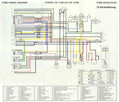

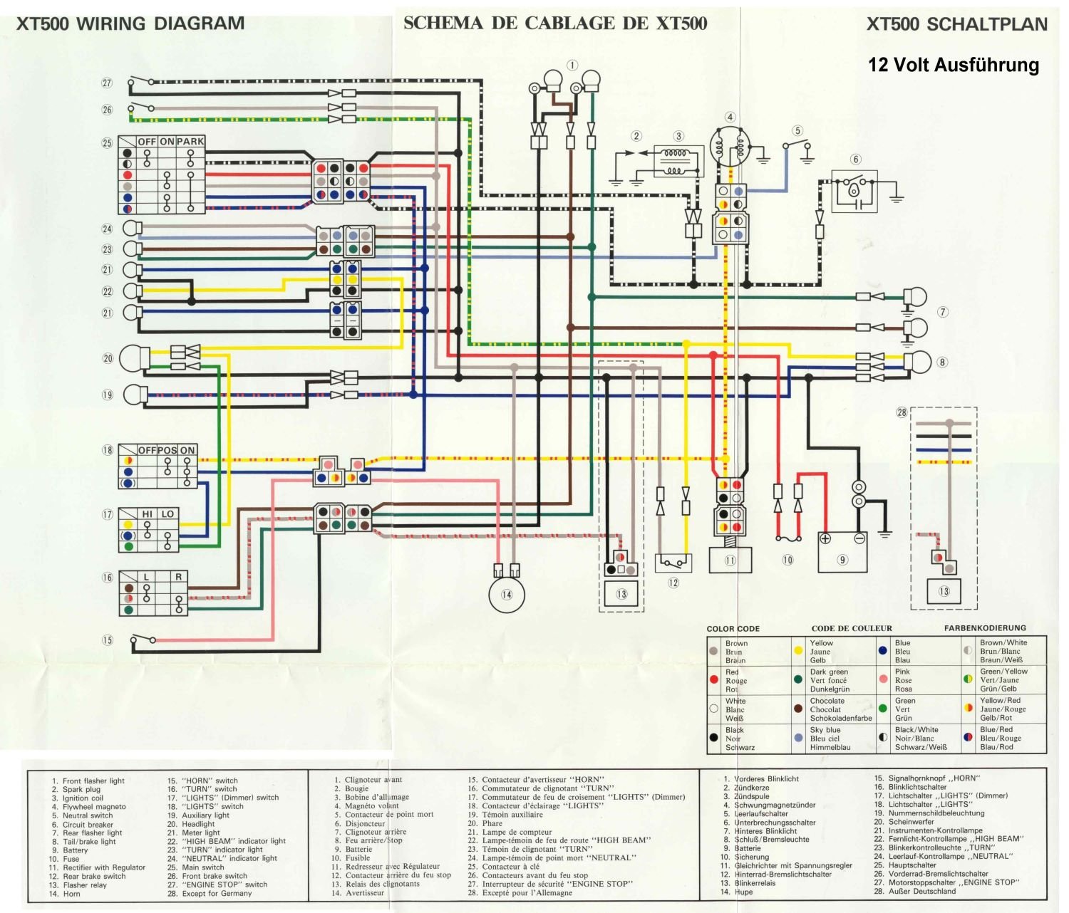

Als kleine Hilfestellung mag eventuell der unten angehängte Schaltplan dienen!?
Die untereinander dargestellten Steckverbinder in der linken Planhälfte sind alle im Topf des Scheinwerfers untergebracht, die in der rechten Planhälfte gezeigten Steckverbinder finden sich hinter dem linken Seitendeckel in der Nähe der Batterie.
Viel Erfolg – mit herzlichem Gruß!
Heinz
