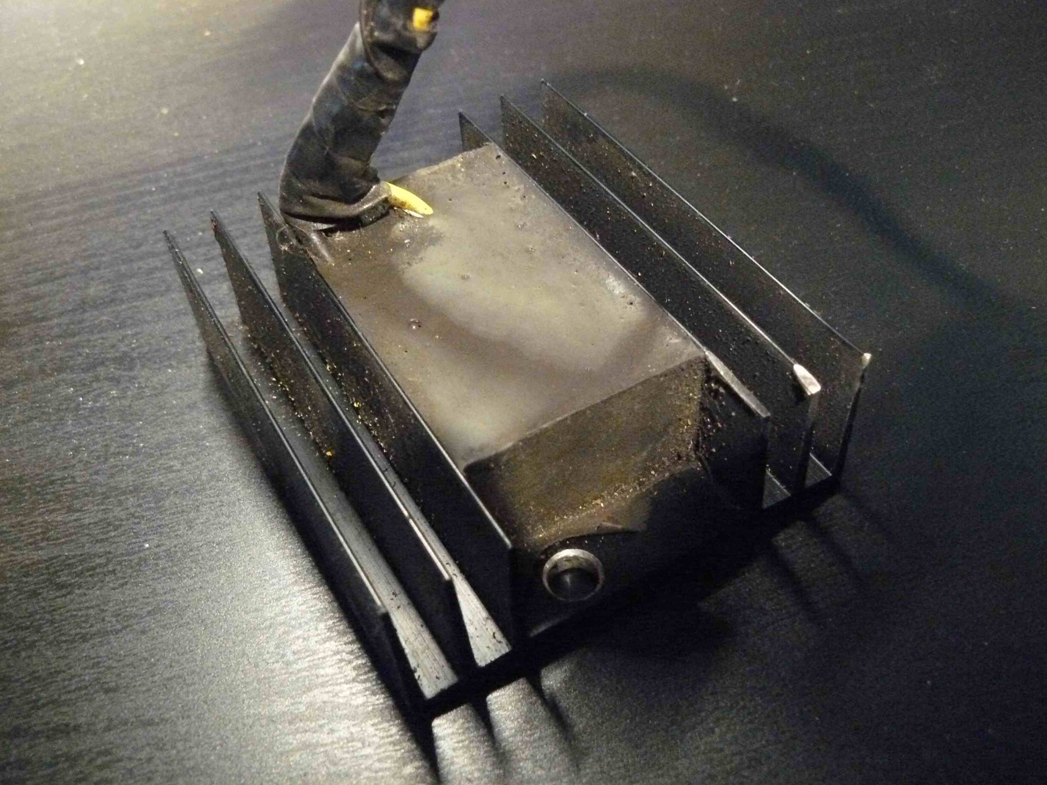

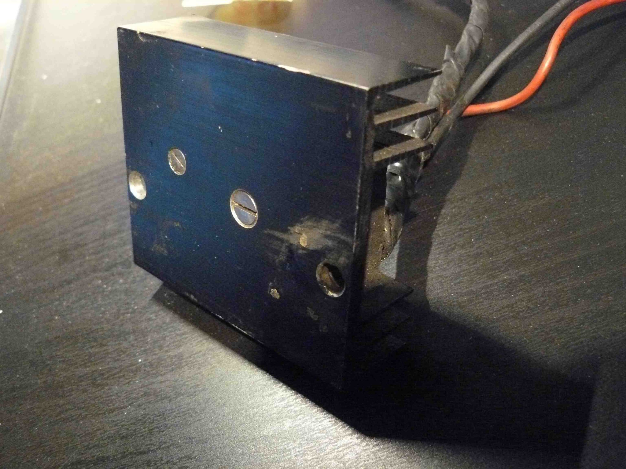

Was ich aber gern wiederverwenden möchte, ist der Regler. Daher meine Frage: Kennt jemand dieses Teil? Es hat keinerlei Beschriftung, weder technische Daten, noch eine Firmenbezeichnung. Größe 75x65x24 mm.
In alten Rechnungen kann ich leider auch nichts finden.
Vielleicht kann jemand mit den Bildern etwas anfangen.

Das schaut ziemlich nach einem alten Wunderlich-Regler aus. zeig mal mehr Kabel. Wieviele Kabel kommen aus der Lichtmaschine?
Re: unbekannter Regler
Ich denk auch Wunderlich.
https://www.xt500.org/68eustw03ihkmsez/ ... =2&t=14853

Ja genau, das ist er. Zwei Kabel Lima, eines an Masse und eines an plus der Batterie, so war er installiert.
Vielen Dank an Andreas für den Link! Das war sehr hilfreich.

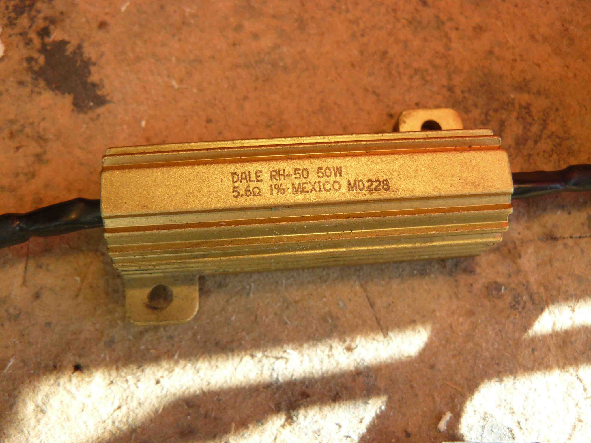

Eingebaut war auch der Drahtwiderstand "Dale RH50 50 W".
Welche Funktion hat der? In den Schaltplänen habe ich das Teil bisher nicht gefunden.
Ihr seht, beim Thema Elektrik habe ich Nachholbedarf und bin heilfroh, dass es dieses Forum gibt.

Hatte das Moped nur zwei (Ochsenaugen-)Blinker? Dann brauchts das Teil als zusätzliche Last, sonst blinkts zu schnell oder garnicht.
Zwischen welchen Kabeln war er denn verdrahtet?

Ja, das ist die Lösung. Der Vorgänger hatte die XT auf Ochsenaugen umgebaut. Das passt auch mit der Einbaulage des Widerstands.
Da ich die Originalblinker wieder angebaut habe, kann ich das Teil dann ja getrost weglassen.
