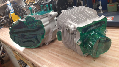

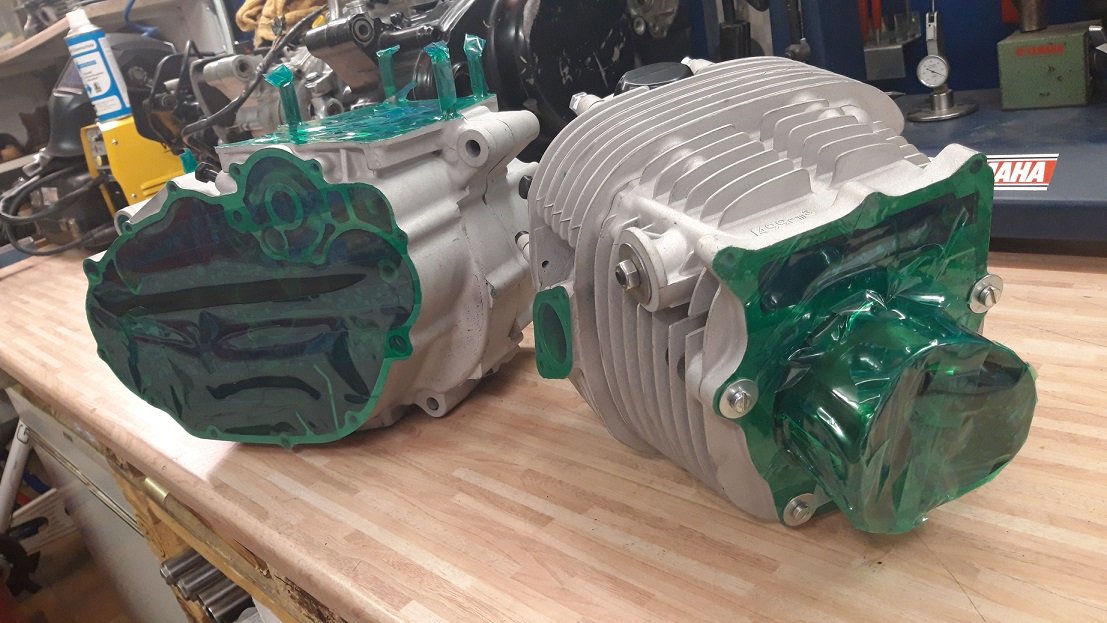

also das meiste hast du ja schon genannt...ich verschraube immer den Zylinder mit Kopf und Haube, das erspart einiges zum abkleben und dabei bleibt auch gleichzeitig die Zyl.Buchse an ihrem Platz und kann sich nicht verdrehen oder rausrutschen...alle Bohrungen müssen natürlich sorfältig mit Schrauben oder durch abkleben verschlossen werden....alle anderen Motorradteile lasse ich meistens auch von meinem Pulverer abkleben, aber beim Motorblock und Zylinder lege ich da lieber selbst Hand an

Was benutzt Ihr denn da für eine Folie zum abkleben der Teile als Vorbereitung zum pulvern. Die muss ja auch Hitzebeständig sein.
Ich habe da bisher noch nichts passendes gefunden. Also zumindest nicht in der Breite wie auf dem Foto von Ralle zu sehen ist.
Und wenn der Folienkleber und die Folie das überstehen, lässt sich das auch wieder leicht abziehen?
Grüße, Dirk

- Beiträge: 2437
Re: Lackieren von Zylinder und Motorteilen
Hallo Dirk,
Das ist ein spezielles Hitzebeständiges Klebeband, kann man nach dem Pulvern auch ganz leicht wieder rückstandslos entfernen
Gruss Ralf
Gruss Ralf

Das Abkleben macht nach Absprache der Pulverbetrieb, der hat natürlich auch das spezielle Klebeband.Moin zusammen und die besten Wünsche noch für ein gesundes und tolles Jahr.
Grüße, Dirk
Genauso das verschließen der Bohrungen. Dazu verwendet er spezielle wiederverwendbare konische Gummistopfen.
Zumindest ist das bei meinem Pulverer so.
Der strahlt auch grundsätzlich alles vor dem Beschichten.
Da macht es wenig Sinn schon vorher alles abzukleben.
