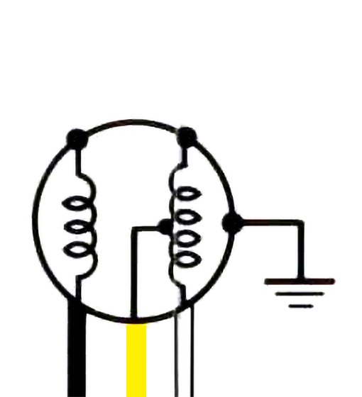

Hallo zusammen, ich bin neu hier im Forum. Nachdem ich stundenlang damit beschäftigt war jemanden zu finden der evtl. vor Jahren schonmal vor der gleichen frage stand hab ichs aufgegeben und frag einfach selber (Kann natürlich sein, dass schon jemand gefragt hat ichs aber einfach nicht gefunden habe)... Es geht darum : Ich baue gerade eine schöne 78er XT wieder auf, der Motor ist dem Vorbesitzer irgendwie abhanden gekommen (wie auch immer sowas passieren kann...) jetzt habe ich einen Motor aus der XTs also der letzten Serie, günstig bekommen. Dieser hat serienmäßig 12V. Mir fehlt jedoch noch der entsprechende Regler und Gleichrichter. Ich habe noch einen SR500 Regler/Gleichrichter, jetzt ist die frage wie bzw. ob ich den, aus der SR, auch an die XT machen kann. ich habe drei Kabel die an Regler und Gleichrichter angeschlossen werden müssen, der von der SR hat allerdings sechs Anschlüsse. Drei davon (braun,Rot,Schwarz) Bekomme ich gut zugeordnet die anderen drei sind alle weiß und führen laut SR Schaltplan zu Lichtmaschine. Aus der XT Lichtmaschine kommen allerdings nur zwei Kabel raus (gelb und weiß) die frage ist also welches dieser drei weißen Kabel vom SR Regler mit den beiden Kabeln von der XT verbinden muss. Freue mich über eine schnelle Rückmeldung.

Den SR Regler kannst du nicht einfach so nehmen, den passenden Regler gibt es aber noch ziemlich häufig im Netz zu finden, dann aber am besten unter XT 350 suchen, die sind nämlich identisch mit den XT500er kosten aber viel weniger
...nächstes Problem wäre dann aber dein Kabelbaum, da fehlt dir jetzt der passende Stecker für den "neuen"Regler, könnte man jetzt zwar alles umfrickeln, aber an deiner Stelle würde ich mir dann den 12V Replika-Kabelbaum von Kedo besorgen, dann passt alles schön Plug and Play...aber sag mal, warum kommen bei dir nur zwei Kabel aus der Lima, stimmt das wirklich?... original wären das drei, irgendwas stimmt da nicht

Wenn Henning es genau nimmt kommen nur
zwei Kabel - Gelb und Weiß - aus der "Licht"-Maschine.
ein Kabel - Schwarz-Weiß - kommt ja aus der "Zündungs"-Maschine...
