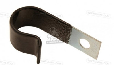

Das zweite genannte Blech dürfte das hier sein:
Es gehört unter den Kopf der obersten Schraube (M8) der Motorbefestigung.

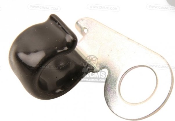

...oder dieses:
Das wird auch auf der linken Seite mit der vorderen Schraube für das obere Motorhalteblech festgeschraubt.

Die Schelle auf Mambus 1. Foto ist die welche das Zündkalbel hält. Die ist bei mir allerdings nicht Kunststoffüberzogen. Die kommt doch an den oberen Motorhalter, an dessen unteren Bolzen, zusammen mit einer weiteren länglichen Blechschelle ohne Kunststoffüberzug, die die Gaszüge fixieren soll ? Oder täusche ich mich da?
Die auf dem 2. Foto wurde bei meiner XT wohl mal gerade gebogen. Ist nun also etwas "unförmiger". Der angegebene Einbauort würde aber passen.
