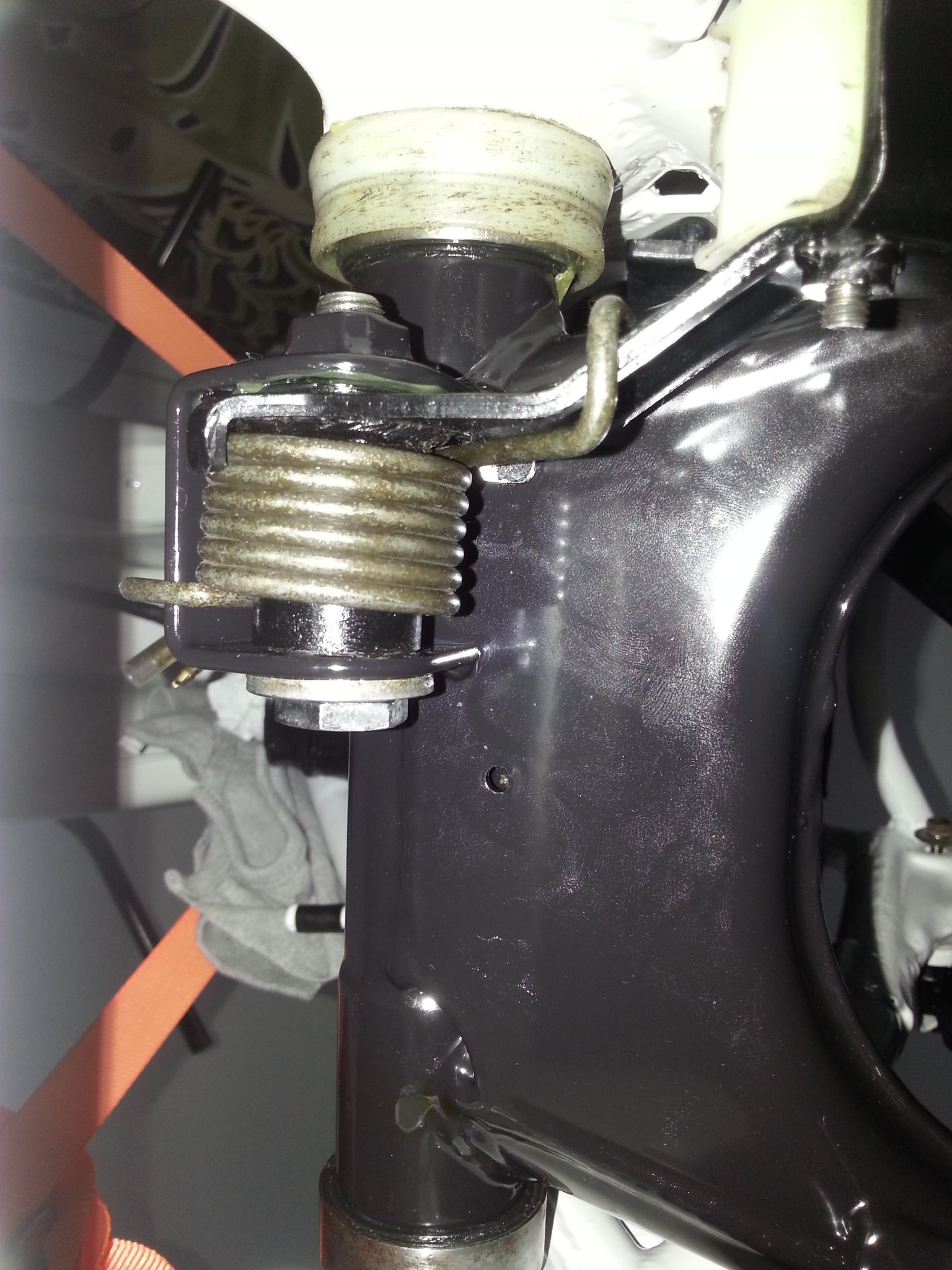

Wo ist denn der korrekte Befestigungspunkt der Feder an der Schwinge? - konnte leider nirgends eine konkrete Zeichnung finden...
Hallo Bernie, ich hab Dir hier mal paar Fotos weil bei mir grad alles frisch montiert und sauber ist.
Hoffentlich hilft das was, LG Dan

Hast Dir an die 76iger, eine "jüngere XT 500 Schwinge" also ab 80 montiert. Die Lösung mit dem Kettenspanner finde ich persönlich so eh besser.

Schlimmer noch... die ganze "76er" ist ein elender Schwindel! :lach:
Ist in Wirklichkeit eine 86er, halt mit so ziemlich allem an- & umgebaut was den Unterschied ausmacht.
Hi Dan,
Super - vielen Dank! Dein Mopped sieht ja aus wie neu, Respekt!!
Was das Besondere ander "76er-Schwinge" ist, weiß ich allerdings nicht...

76er schwinge hat genau diesen Spanner noch nicht...
