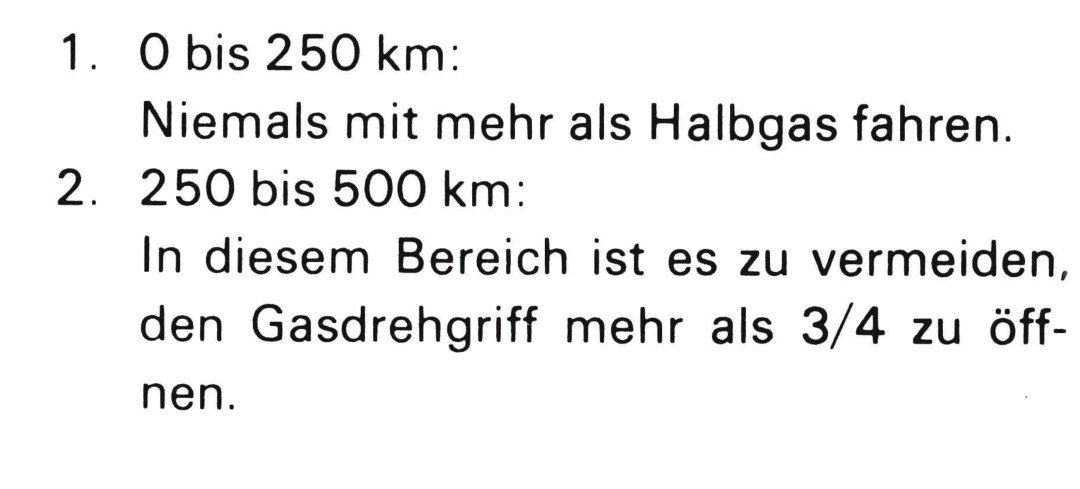

Moing Dan,
ganz kurz erstmal was Yamaha im Manual hierzu schrieb Muss man nicht ganz so streng umsetzen...
Grundsätzlich: Öltemperatur im "Auge" behalten.
Zu starke und lange Steigungen würde ich meiden. Häufiger schalten, wechselnde Drehzahlen...Drehzahlorgien vermeiden...untertouriges Rumsegeln genauso....
Motoröl+Filter nach knapp 1000km wechseln...
Schönen Sonntag..
Schönen Sonntag..

Dank Dir Thomas, des hülft des hülft!
