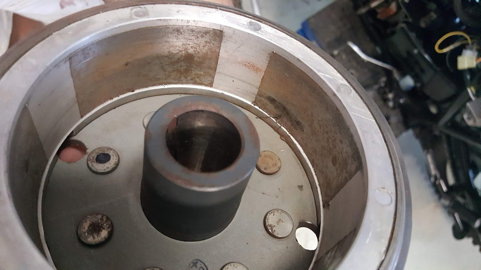

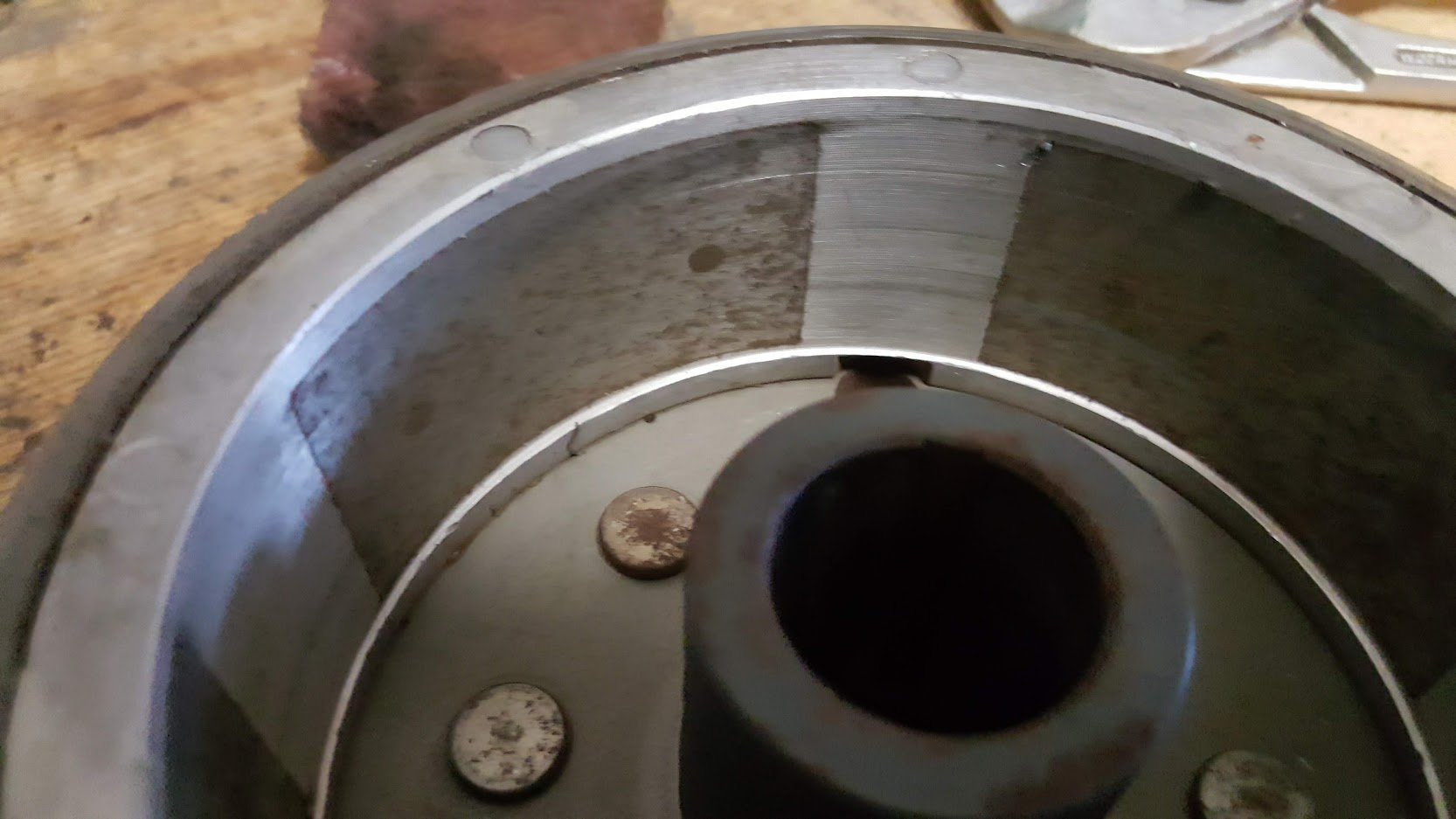

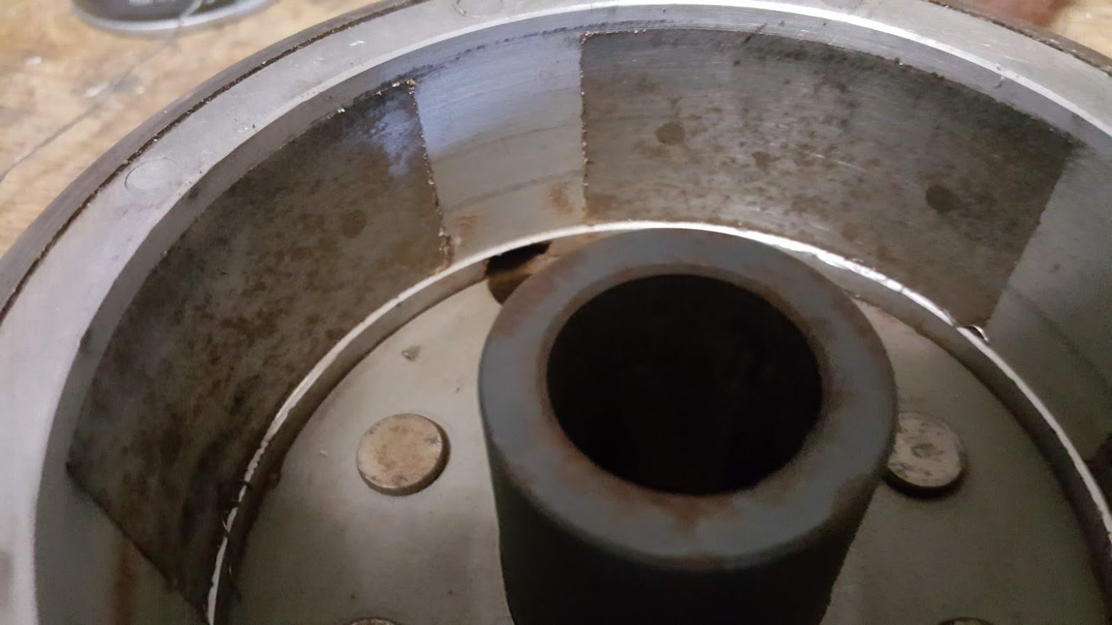

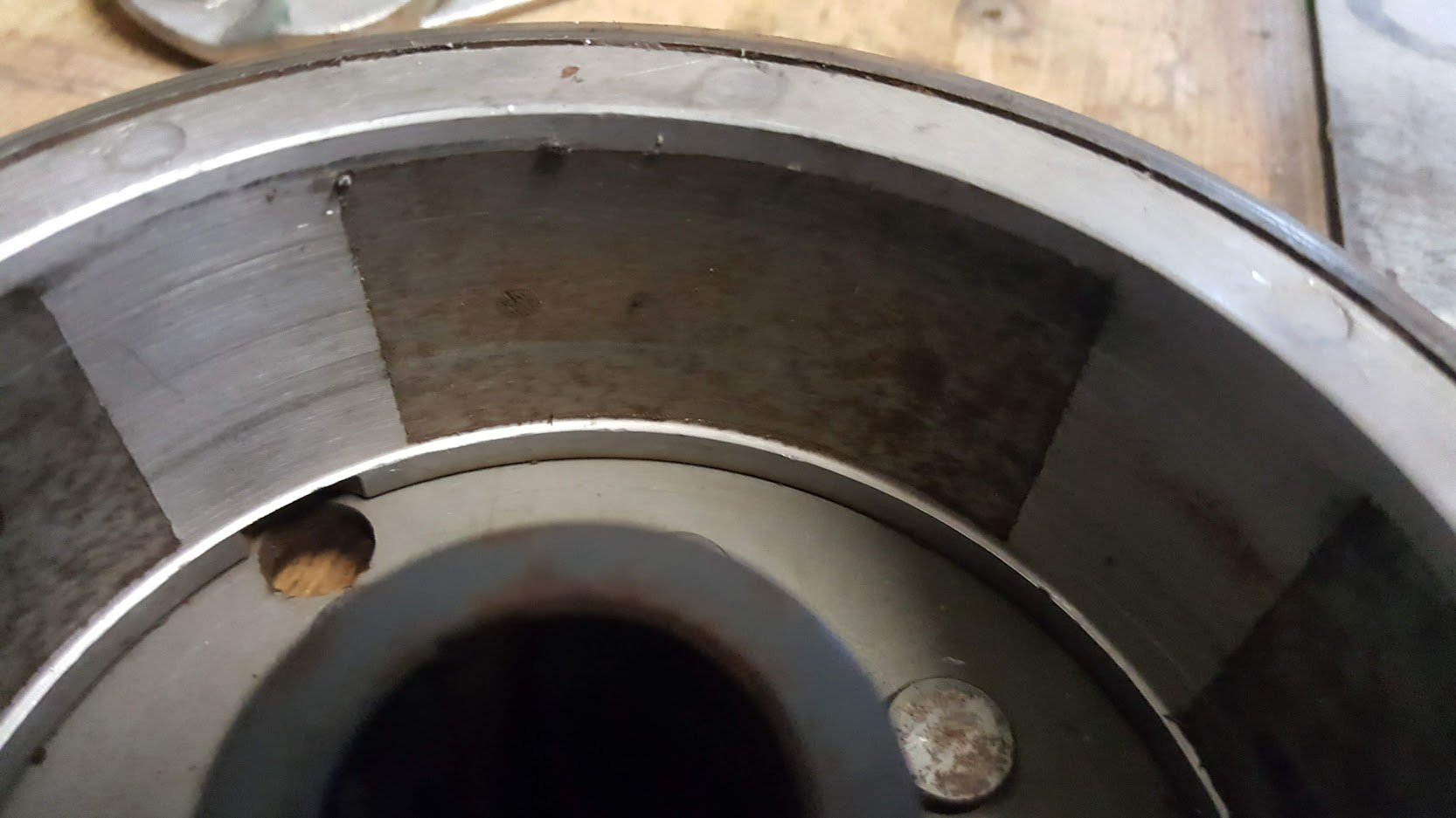

Polrad ist unten, Innendurchmesser ist 110 mm, also 6 Volt Polrad.
Die Magnete sehen für mich gut aus.
Hier die Bilder.
Grüße Tobias
Hier die Bilder.
Grüße Tobias
- Beiträge: 3251
Re: Elektrik, LiMa, Regler
In der Tat ein 6V Polradl.
Zustand optisch unauffällig...

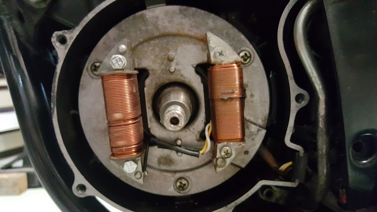

Und die Lichtspule ist die welche Kedo mit der Nr 41078 u.a.
als Ersatz für die original 12V Spule vertreibt?
005tx
- Beiträge: 8
- Registriert: Sa Aug 14, 2021 10:35
- Wohnort: Überlingen
Hallo caferacer,
ja, das ist die Spule von Kedo die eingebaut ist.
Schwarzes Kabel ist Masse, Gelb und Weiß gehen zum Kabelbaum.
