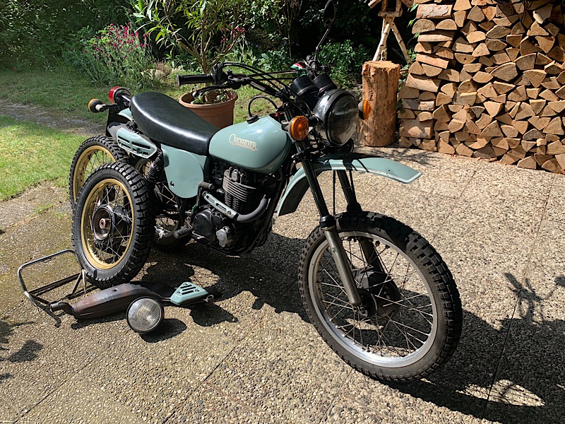

Moinsen!
Nun ist es fast vollbracht, nur der Tank braucht noch frische Farbe. Der ursprüngliche Tank ist an der vorderen Halterung dünn gerostet und gerissen. Der wird im Winter wieder hergerichtet.
Eine neue Plakette habe ich heute trotzdem nicht bekommen, da im Schein bei mir nur 3,25" für den Vorderreifen eingetragen ist und ein neuer 3,00 K60 aufgezogen ist. Eine Einzelabnahme wollte der Prüfer nicht machen, weil die "Nachweise" hierfür fehlen. Die Freigabe von Heidenau hatte ich dabei... naja, dann halt nochmal woanders versuchen, vielleicht hat der nächste Prüfer ja noch Bock seine Arbeit zu machen.

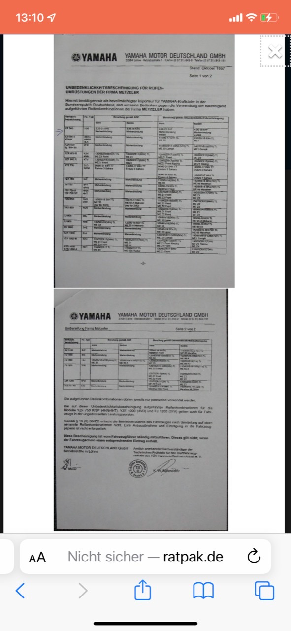

Hier gibt es eine Bescheinigung, dass 3.00-21 und 4.00-18 in Kombination ohne Reifenbindung eingetragen werden kann.
Wenn der TÜV Mensch will, geht das, mir wurde letztes Jahr 90/90-21 mit 4.00-18 ohne Reifenbindung eingetragen, ich musste nur viel telefonieren, bis ich jemanden gefunden hatte.
