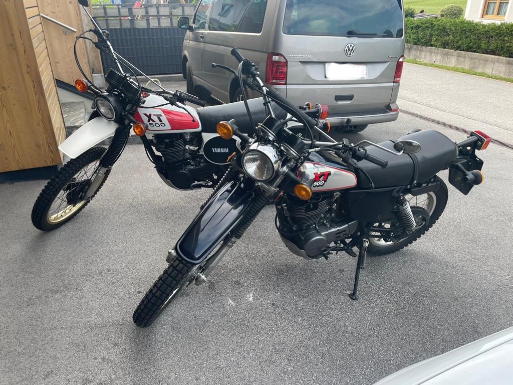

Servus, nachdem mich kürzlich eine teilrestaurierte 78er (wieder) mit dem XT Virus infiziert hat, darf ich seit heute eine originale 1988er S mit 2200 km Laufleistung mein eigen nennen.
Bin gerade dabei sie aus dem Dornröschenschlaf zu holen. Optisch ist sie nach dem Putzen praktisch neuwertig. Die Gummiteile, Sitz, Chrom usw. sind top, sogar die originalen Reifen sehen noch gut aus, sie stand in einer Halle ohne Licht.
Was mir aber mehr zu Denken gibt ist natürlich das Reaktivieren des Motors. Sie stand seit 1996 fast nur noch und wurde soweit ich weiß seit 15 Jahren gar nicht mehr gefahren.
Es gab auch keine Startversuche seitdem.
