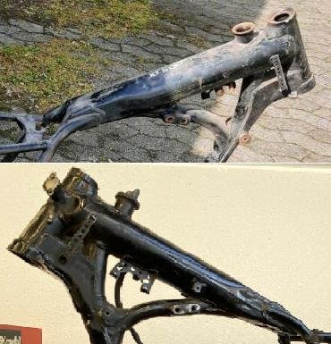

Bräuchte mal ganz kurz eure Hilfe. Wie kann man an einem Rahmen eindeutig identifizieren, ob es sich schon um das Modell mit Alu Tank handelt oder nicht? Anhand der Fahrgestellnummer 1U614xxxx sollte es Bj 1980 sein, aber ich möchte ganz sicher gehen.

1U614xxxx ist definitiv später als 1980.

1U6-140101-160000 4E5 XT500 81

Danke. Ist das dann nach Modellpflege d.h. ALU Tank andere Sitzbank etc?

jepp

optisch kannst du das auch anhand der vorderen Tankbefestigungen am Rahmen prüfen. Die alten Baujahre (-> '79) haben die kleinen Gewindestummel direkt auf Ausbuchtungen am Rahmenrohr sitzen. Bei den späteren Baujahren sitzen die Gewindestummel weiter hinten, die Ausbuchtungen am Rahmenrohr sind aber trotzdem noch vorhanden.

Anhand der Beispielbilder war es leicht. Danke Euch!
