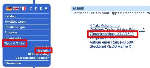

ich hab denen vor ein paar Wochen Bescheid gesagt dass da Schrott steht.
Leider steht er immer noch da.

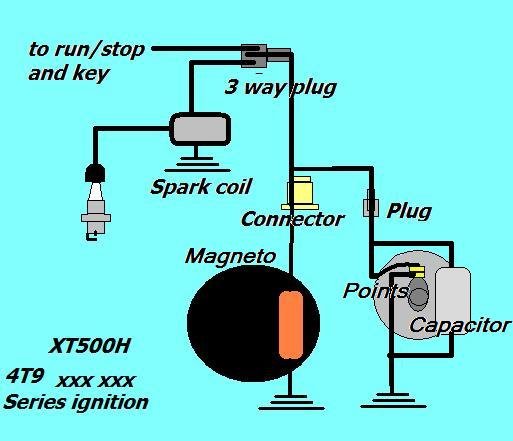

Das geht so nicht, die Lampe geht nie aus, weil der Unterbrecher IMMER auf Masse liegt, egal ob der Kontakt offen oder zu ist. Ist er offen, holt sich die Prüflampe über die Zündspule UND die Erregerspule Masse. Man kann also maximal eine Helligkeitsschwankung feststellen.
Bild ist von Freund Patuca

Die Prüflampenmethode funktioniert nur, wenn man eine schwache KfZ-Prüflampe verwendet und den Unterbrecher ABSTECKT (da wo "PLUG" steht, am Rundstecker).

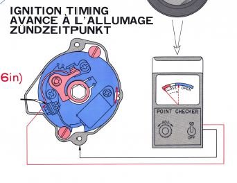

Es gibt ein Yamaha-Wartungsbild wo das Kontakte einstellen mit einem Messgerät gezeigt wird:
Das ist aber KEIN Multimeter sondern ein spezielles Gerät.

Man muss den Steckverbinder zum unterbrecherhäusl abstecken, dann gehts so wie es da steht.
Aber im KedoKatalog sind mehrere Fehler drin, die ich teilweise vor Jahren schon dort gerügt hab. Sind immer noch drin.
