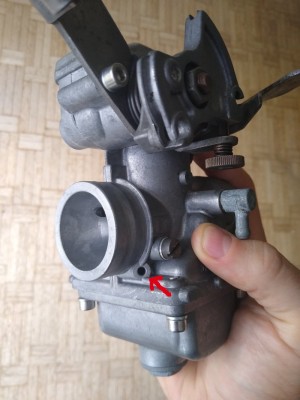

habe just meinen Vergaser (Mikuni VM32SS) ausgebaut und sorgfältig gesäubert und durchs Ultraschallbad gejagt.
Dabei ist mir eine Bohrung (ca. 2cm tief) aufgefallen an deren Ende ich ein kleines eingelassenes Element sehe,
aber nichts wirklich genau erkennen kann.
Die Bohrung scheint Dicht zu sein (verliert keinen Druck bei Beaufschlagung mit Luft), aber soll das auch so?
Daher hier meine Frage:
Kann mir jemand sagen wofür die Bohrung (siehe roter Pfeil im Bild) ist?
Sie befindet sich motorseitig in unmittelbarer Umgebung zwischen Einsaugung Motor und der (verschraubten) Öffnung zur Unterdruckmessung.

die Bohrung ist fertigungsbedingt und wird abschließend mit einer verpressten Messingkugel verschlossen.
