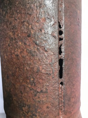

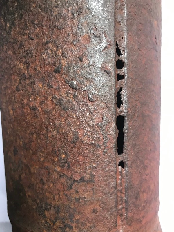

ich hab einen Sito der zwar rostig aber hoffentlich rettbar ist.
1)
unten an der Naht des Endtopfs hatte er ein paar kleine Löchlein.
Nachdem ich da einmal mit der (Hand-) Drahtbürste rüber bin ist die Naht auf ca 6cm Länge und 4mm Breite weg.
Wie dick ist das Auspuffblech? 1mm? 1,5mm? Lässt sich das schweißen? Blech entsprechend größer draufdoppeln?

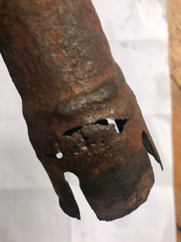

2)
am Flansch zum Krümmer, genau da wo es schmaler wird, also praktisch am Auspuffseitigen Ende der Krümmer-zu-Auspuff-Dichtung ist der Flansch rundum durch. Das Blech ist papierdünn, perforiert, kann man durchgucken.
ich denke ich muss den Flansch komplett abtrennen und einen neuen Flansch einmal rundum anschweißen?
die Dichtung hat aussen 42,5mm, der Flansch innen ebenfalls.
ich finde keine passenden Auspuff-Flansche / Verlängerungen / Reparaturstücke, nur 42 oder 43mm, bei dem kleineren befürchte ich dass die Dichtung nicht reinpasst und bei dem größeren daß es nicht dicht wird
Hat das schon mal jemand repariert? Ideen?

Kann man alles machen, ich empfehle 0,8er VA-Blech, dann muss man das nicht alle zwei Jahre wiederholen.
Eine allgemeine Spenglereianleitung kann ich jetzt allerdings nicht geben...

Danke Hans, Bienchen ins Muttiheft für die schnellste Antwort!
0,8mm? das is ja eher ne Folie
kann ich nicht schweißen bin eher so der Gartenzaunbrutzler.....müßt ich dann machen lassen...
Ideen zum Flansch?
Ideen zum Flansch?

0,8 mm ist handelsübliches Karosserie-Reparaturblech und mit Schutzgas gut schweißbar.
Aber der Untergrund ist halt öfter mal nur noch blickdicht ...

Es geht um Punkt 2) den Sito Auspuff und dessen Flansch in den der Krümmer gesteckt wird.
und genau am Übergang wo das Rohr (das mit den vier Schlitzen) dünner wird, also von "so Dick dass die Dichtung reinpasst, 42,5mm" zu dünner, so wie der Rest bis zum Endtopf, genau in diesem Übergang ist der Flansch rundum durchgerostet, wird praktisch nur noch von Rost zusammengehalten.
Der Rest des Auspuffs ist Abgeshen von Punkt 1), der weggerosteten Naht noch reecht ok

Nimm ein Rohrstück mit größerem Innendurchmesser, das zieht sich dann mit entsprechenden Schlitzen und einer guten Schelle zusammen.

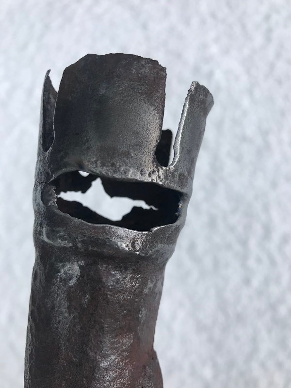

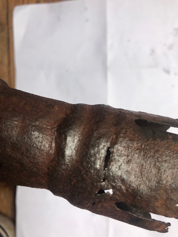

sieht ziemlich dünn und wenig erhaltenswert aus.
Wie ist das Verbindungsrohr am Topf befestigt? Ich würde nicht nur die marode Steckstelle zum Krümmer sondern den Rosthaken komplett abschneiden und ein nachgebautes Rohrstück am Topf verschweißen. Größerer Rohrdurchmesser mit Reduzierung auf Krümmerdurchmesser schadet nicht.
Die offene Naht ist am Topf? Da empfiehlt sich zuerst mal mit 'ner Fächerscheibe und Flex alles richtig metallisch blank zu machen (silber nicht braun) und dann zu beurteilen, ob genug gesundes Material über bleibt um die Naht nachzuschweißen oder ein Reparaturblech gasdicht aufgeschweißt werden muss.

@Frank
danke, sicherlich ne gute Idee
übersteigt aber meine Fähigkeiten, das Rohr ist mehrfach gebogen
ausserdem scheints wesentlich dicker zu sein als der Flansch und nicht dünngerostet...hoffentlich...
@Karsten
ja, klar, ich bins, guckuck
Vielen lieben Dank für das tolle Angebot! das ist wirklich sehr sehr nett von Dir!
ein bisschen hab ich den Ehrgeiz das möglichst selbst zu schweissen zumindest den Flansch anzupunkten
gestern hab ich bei Eintopftreter-Heiko meine Bedenken angesprochen den Flansch im richtigen Winkel wieder dranzubekommen, denn das Rohr ist da so "S-förmig" gebogen
er meinte es sei vielleicht besser den Auspuff mit Krümmer am Mopped erstmal auszurichten und den Flansch so erstmal zu punkten
klingt für mich sinnvoll.
Motor ist nur noch garnicht drin...
also such ich erstmal den passenden Flansch
ich hatte gehofft dass jemand schon mal sowas gemacht hat und spontan sagen könnte: 42,5mm?, na da passt doch der "Bosal Reduzierflansch abc123"
bisher hab ich nur 42 und 43mm gefunden und befürchte dass beides nicht passt...
oder bin ich da zu theoretisch und soll einfach eins von beiden nehmen?

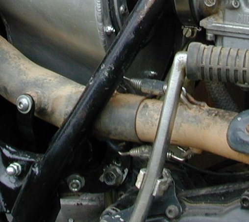

von der Idee ein 1:1 passenden S-Bogen als Ersatz zu finden musst du dich glaub ich verabschieden. Da ist schon etwas Kreativität gefragt. Vielleicht hast du Zugriff auf alte Krümmer oder Auspuffanlagen und kannst dir die passenden Rohrbögen rausschneiden. Anpassen am Moped ist in jedem Fall nötig, damit die Auspuffanlage hinterher spannungsfrei montiert werden kann.
Also Krümmer montieren, Auspufftopf montieren, neue Steckverbindung am Krümmer aufstecken und mit deinen Rohrbögen durch Ablängen und Verdrehen einen neuen S-Bogen herstellen. Am Moped heften, abbauen und gasdicht (evtl. mit Formiergas innen) die Rohrstücke miteinander verschweißen. Die neue Steckverbindung zum Krümmer sollte innen nicht mehr als 1mm größer sein als der Krümmer im Außendurchmesser, damit das vierfach geschlitzt und mit einer guten Gelenkbolzenschelle angezogen ohne Dichtung auch dicht wird.
Wenn die Steckverbindung sehr genau gearbeitet ist (1-2/10mm) und einen Anschlag hat, könntest du auch mit 2 Auspufffedern statt einer Schelle arbeiten.

moin Frank,
1/100 Passung?
ich dachte erst Du machst nen Scherz, aber das Bild sagt was anderes. Bin (mal wieder) beeindruckt. Deine?
der Kickstarterhalter gefällt mir auch , schönes Detail!
Bin heute nach der Osterruhe mal mit der Elektrozopfbürste rüber...vielleicht ganz interessant für alle die wie ich denken..ach das bisschen Rost....
egal, Flansch muss eh neu
