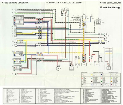

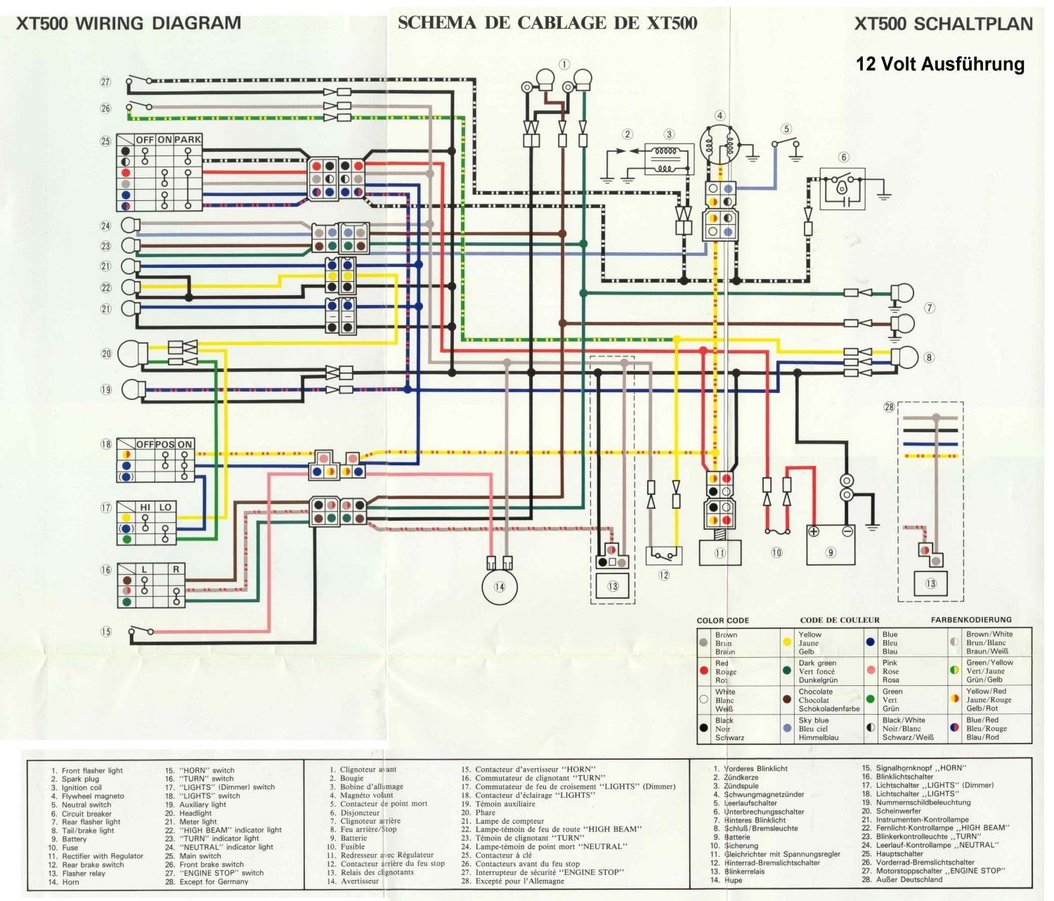

Hier für alle Fälle noch ein schön buntes Plänchen:
Düx
Beiträge: 145
Registriert: Mo Apr 23, 2018 22:36
Re: Umrüstung auf runde Rückleuchte
Beitragvon Düx » So Mär 28, 2021 23:40
Danke, ich liebe Schaltpläne. :-)
Wenn ich diesen hier richtig lese, müßte das Licht eigentlich auch funktionieren, wenn der Motor nicht läuft, also nur auf Batterie, bei eingeschalteter Zündung. Da leuchtet bei mir nur das Neutrallämpchen, sonst nix.
Ist das grundsätzlich so? Oder ist meine Batterie zu schwach ??
(also, die Batterie ist auf jeden Fall nicht mehr die Beste. Nach drei bis vier Wochen stillstand, geht nichtmal mehr die Neutrallampe an)
