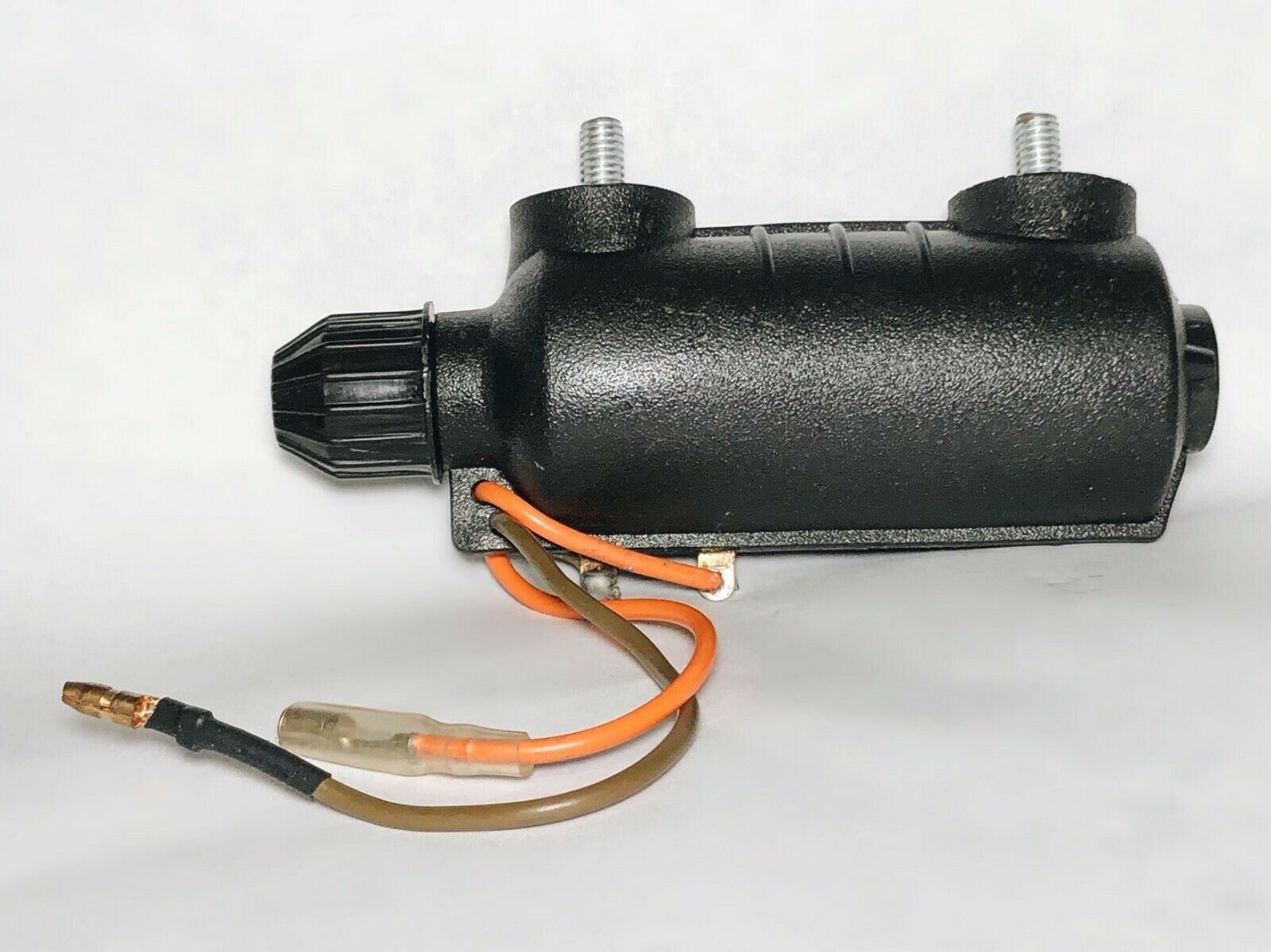

Ich habe momentan diese von der XS650 unterm Batteriekasten montiert.
Der Platz gefällt mir aber nicht so richtig.
Weiss jemand eine Zündspule für Batteriezündung, die an den originalen Platz passt?
Wieviel Ohm muss diese denn eigentlich Minimum haben?
Und noch die Frage, rein Interesse halber, ob für eine kontaktlose Zündung dann auch diesselbe Zündspule benötigt wird?

nicht ganz leicht zu beantworten. Vor der Zündspulenauswahl stellen sich die Fragen:
Reine 12V-Unterbrecherzündung?
Oder Transistorunterstützt wie z.B. Piranha?
Oder IGBT-Unterstützt mit sehr niedrigem Einschaltiwderstand im Milliohmbereich?
Was für eine Art kontaktloser Zündung willst Du verbauen? Transistor- oder CDI?
Die wichtigste Frage: Warum willst Du auf Batteriezündung umrüsten?
Eine Reine 12V-Unterbrecherzündung braucht einen Primärwiderstand zwischen 5 und 6 Ohm.
Für herkömmliche Transistorzündungen wie Piranha MUSS der Primärwiderstand niedriger sein, so 2,2-2,5 Ohm, sonst ist der Funke zu schwach. Im Transisotor geht viel verloren.
In einer modernen IGBT-Zündung DARF er niedriger sein, dann muss aber auch der Schließwinkel (bessergesagt die Ladezeit der Spule) begrenzt sein, sonst raucht sie bei niedrigen Drehzahlen und im Stand ab.
CDI ist spulentechnisch ganz was Anderes, dafür ist da die Auswahl an kleinen Spulen sehr groß. Primärwiderstand liegt meist so um 0,1- 0,2 Ohm

Kleine 12V-Zündspulen zur Anprobe sollte der lokale Rollershop haben. Das wäre der sicherste Weg denk ich.
Sowas z.B.:
https://www.moped-garage.net/Moped-Baug ... Spule.html
Pitbikes (Minibikes) haben auch recht kleine. Oder Honda Monkey.
Ob etwas davon SICHER unter den Tank an die Originalstelle passt, weiß ich leider nicht.
Sowas z.B.:

Bei dem Angebot täte ich aber erstmal Infos über den Primärwiderstand einholen. Die Shopbetreiber schreiben viel wenn der Tag lang ist. Für Magnetzündung geht das bestimmt, weils da ziemlich wurscht ist. Aber wenn die nur 3 Ohm hat, verglüht ruckzuck die Unterbrecherkontaktfeder...
