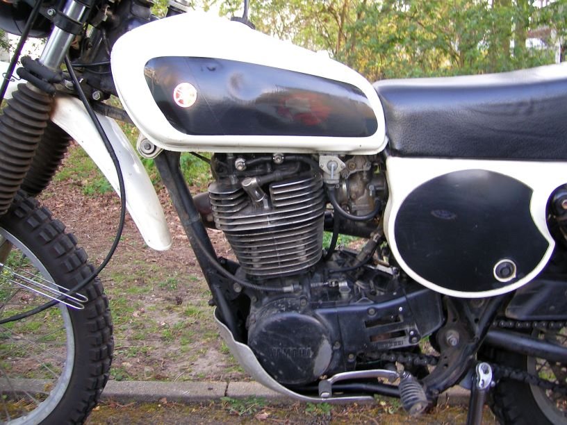

Bei der SR 'kann' ja das Gebambel der DDS das optische Bild heben.
Der wunderliche Werbegag hat sich jedefalls damals gelohnt.
Bei einer XT ist mir die hinter dem Zylinder verlegte Steigleitung jedoch lieber, weil ein Ast im Gelände bei der DDS das Ende der Fahrt sein kann.
Das war jetzt undiplomatisch aber praktisch.
Re: Probleme mit dem großen Beölungszauber
Verfasst: Mi Feb 10, 2021 12:01
von XTFRO
Hallo Helmut!
Gehöre auch zu denen, die dachten, dass diese so genannte 'Doppeldirektschmierung' zumindest nicht schaden kann!? Hab zu meiner Entlastung(?) aber wenigstens eine Variante gewählt, die möglichst wenig auffällig und so minimalistisch gestaltet ist, dass auch in recht dicht bewachsenem Gelände wohl keinerlei Gefahr bestünde, dass sich irgend etwas daran verhaken könnte!?
Die seltsamen, sehr ausladenden und damit Äste direkt einladenden Konstrukte, die Du meinst, kenne ich aus diversen Abbildungen natürlich!
Mir persönlich ist es schlichtweg unbegreiflich, wie man Monstrümmer solch grausliger Art überhaupt an seinen Motor schrauben kann!?!
Einen angenehmen Tag noch allerseits!
Heinz
Verfasst: Mi Feb 10, 2021 12:27
von Frank M
hab ich offengestanden noch nie gehört, dass eine DDS, weder die alte noch die Raceline, von Gestrüpp abgerissen wurde. In der Regel ist da ja auch noch das Bein davor.
Verfasst: Mi Feb 10, 2021 12:29
von rei97
Ok, absolvo te, aber schlimmer als die alte Leitung hintenrum ist die 1984 eingeführte Leitung an den Auslass. Das kam mit der SR 48T und dann wurde die CU Leitung noch verchromt und viele hielten den Gumminöppel links hinten für verzichtbar. War er aber nicht, weil er zu Schwingungsbrüchen führte, mit bekannten letalen Schäden.
