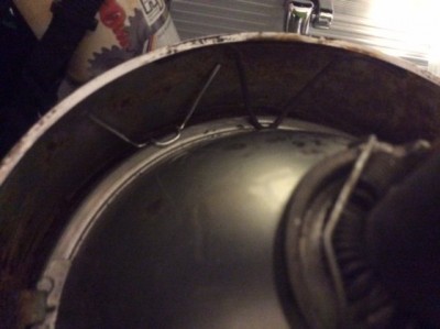

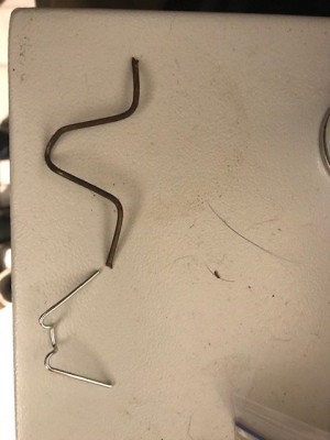

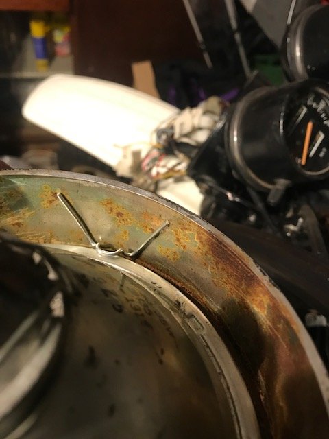

an meiner XT ist der auf den Bildern zu sehende Scheinwerfer verbaut. Ich dachte immer, das wäre der Originale. Nachdem ich bei Kedo jetzt neue Spannfedern bestellt habe, habe ich festgestellt, dass diese nicht passen. Sie sind zu klein. Weiss jemand von euch, ob es unterschiedliche Spannfedern gegeben hat. Oder fehlt da beim Einbau des Reflektors noch ein Haltering? Hat jemand vielleicht noch zwei davon über? Wenn es keine XT500 Lampe ist, von welchem Modell könnte sie stammen?

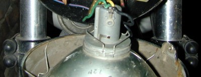

sieht bei meiner '77er mit originalem Biluxeinsatz so aus:
Maße kann ich dir nicht nennen, das Moped ist gerade ganz hinten eingebuddelt...

Dein Scheinwerferring ist der richtige, deine Federn sind zu klein !

Aus 1,5mm-Federdraht selber biegen. Vorlage hast Du ja...

Sorry, ich hab nicht 1,5 sondern 1mm Federdraht genommen...

Mal ne Frage zum selber biegen. Kann man den Federdraht ohne Probleme selber biegen oder muss ich da was beachten. Erhitzen etc.?
so dünnen Draht kann man kalt biegen, mit zwei Spitzzangen geht das ganz gut.

Wenns wirklich Federstahl ist, dann scharfe Kanten und ganz enge Radien vermeiden, dort bricht das dann nämlich.

Das gleiche Thema hatte ich auch mit den zu kleinen Federn von Kedo.
Hab dann wie bereits geschrieben, Federstahl von Conrad genommen.
Zu biegende Stelle glühend gemacht, gebogen und dann abgeschreckt. Hat funktioniert.

KEDO sollte eigentlich wissen,dass es 2 Versionen gibt, denn die bieten doch extra 2 Versionen an. 1mal die kurzen Federn für die Export Scheinwerfer mit Kunstoffgehäuse und 1mal lang für den Chromring (derzeit nicht lieferbar). Wobei ich die kurzen Federn etwas enger gebogen habe und an die Stelle mit den Nasen am H4 Einsatz montiert habe. Das passte auch ganz gut.
