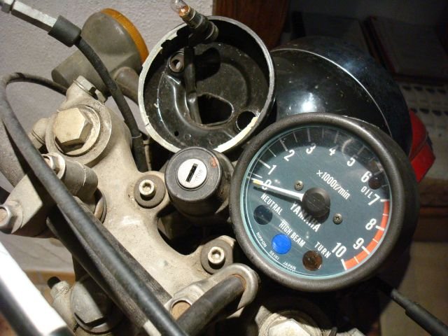

Als Anhang schicke ich dir ein Bild vom Zündschloss.
Mit Armaturen meinte ich eigenlich den Tacho und den Drehzahlmesser einer SR 500;
wie sieht es denn damit aus?

Re: SR 500 Armaturen für die XT 500
Verfasst: So Nov 15, 2020 15:37
von GJF
kann man wohl dranschrauben mit etwas Bastelei. Anderer Instrumententräger oder frickrln. Aber schön ist anders. Ich glaube Jockel ist lange mit SR Instrumenten gefahren (hoffe ich durfte das sagen, Jockel), dein Drehzahlmesser ist aber von ner RD oder so, nur Zweitakter haben die Ölkontrollleuchte.
Bei 6V übernimmst du einfach die Lämpchen.
VG
Ralf

Hallo Ralf,
danke für die Rückmeldung!
Und ja, der Drehzahlmesser ist nicht original (von einer DT 250); mit meinen richtigen Armaturen fährt der Sohn jetzt rum.
Die original Teile sind selbst gebraucht noch schweine teuer, deshalb habe ich mir auch schon überlegt, die Armaturen einer XS 400 dranzuschrauben.
Die kommen dem Orginal optisch schon ziemlich nahe. Vielleicht hat jemand hiermit auch Erfahrungen...
