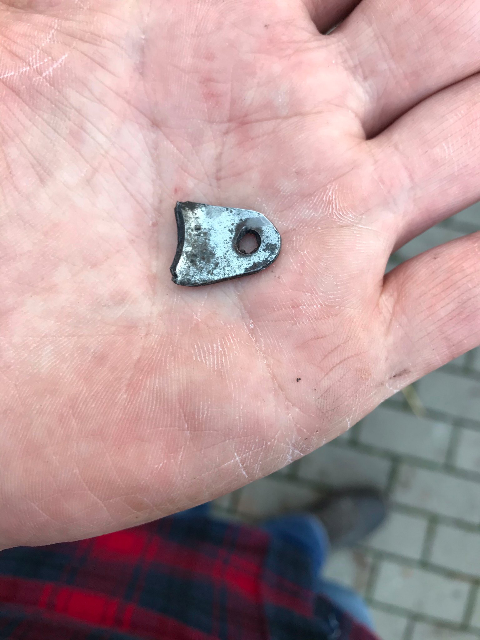

pünktlich zum fälligen TÜV (ähem, oder vielleicht auch schon ein bisschen davor...) streikt mein Bremslicht bei Betätigung der Hinterradbremse. Die Ursache dafür ist rein mechanischer Art und schnell gefunden - eine abgescherte Lasche (wie auch immer das passieren konnte,hmmm....), welche das Gestänge für den Bremslichtschalter aufnimmt. Um da vernünftig dran zu kommen für die Reparatur, muss ich wohl die gesamte Welle ausbauen. So wie ich das einschätze, komme ich nicht drum herum die Hinterradschwinge ausbauen, ist das richtig oder übersehe ich da was?

gute Nachricht: die Schwinge muss nicht raus! Vorgehensweise wie folgt:
- Hinterrad ausbauen.
- Beide Stoßdämpfer am oberen Auge lösen, Schraube entfernen und wegklappen.
- Schwinge maximal nach oben schwenken, ggf. fixieren.
- Bremshebelwelle ausbauen!
Einbau in umgekehrter Reihenfolge.
Das hintere Gestänge kannst du aber vermutlich auch ohne diesen Aufwand ausbauen, da es mehrteilig ist. Die einzelnen Teile werden durch splintgesicherte Spezialbolzen verbunden. Schaus dir mal in der Explosionszeichnung oder im Original unter deinem Moped an. Kann sein, dass das Hinterrad raus muss ...
