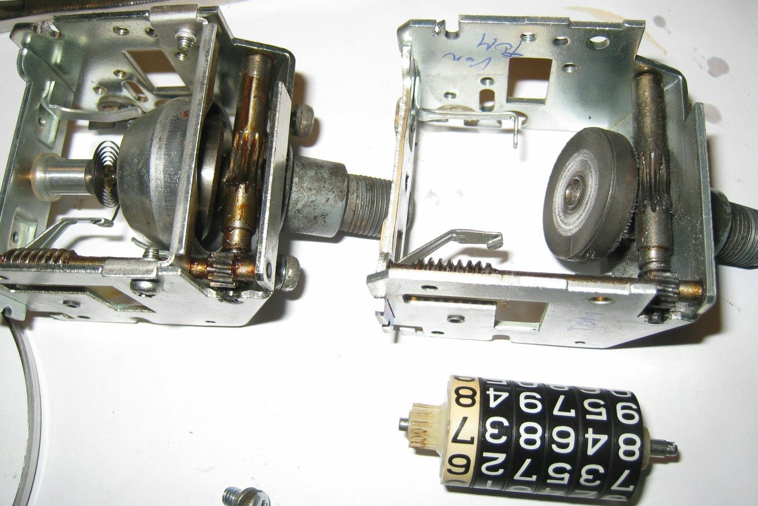

klingt dann nach Schneckenverreiber,

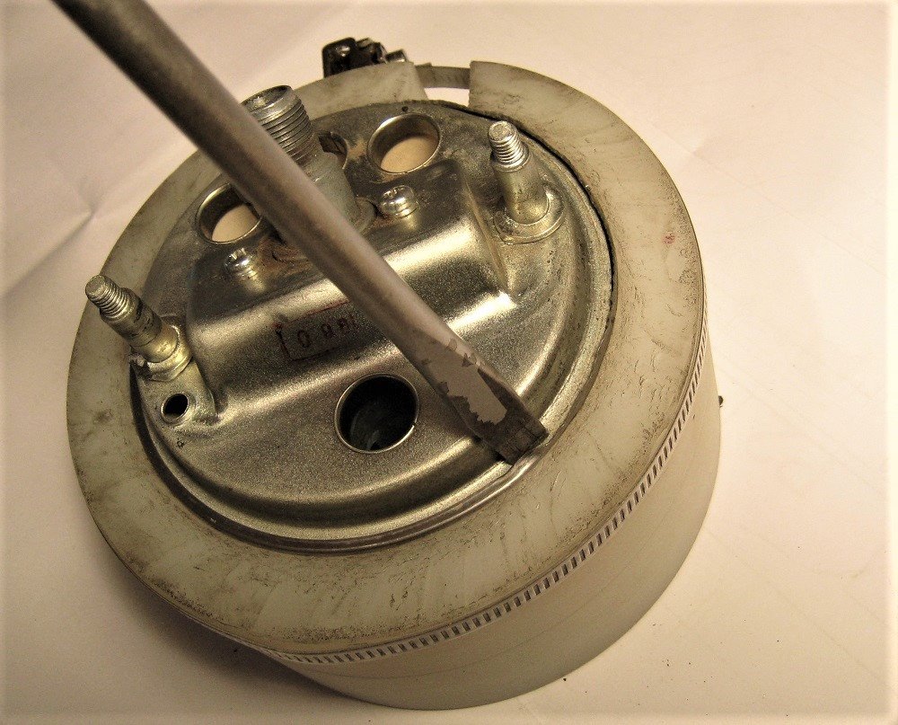

so sieht das von innen aus, die rechte hat auch schon Späne erzeugt vom Trockenlauf
Schraubergruß aus OÖ
D.

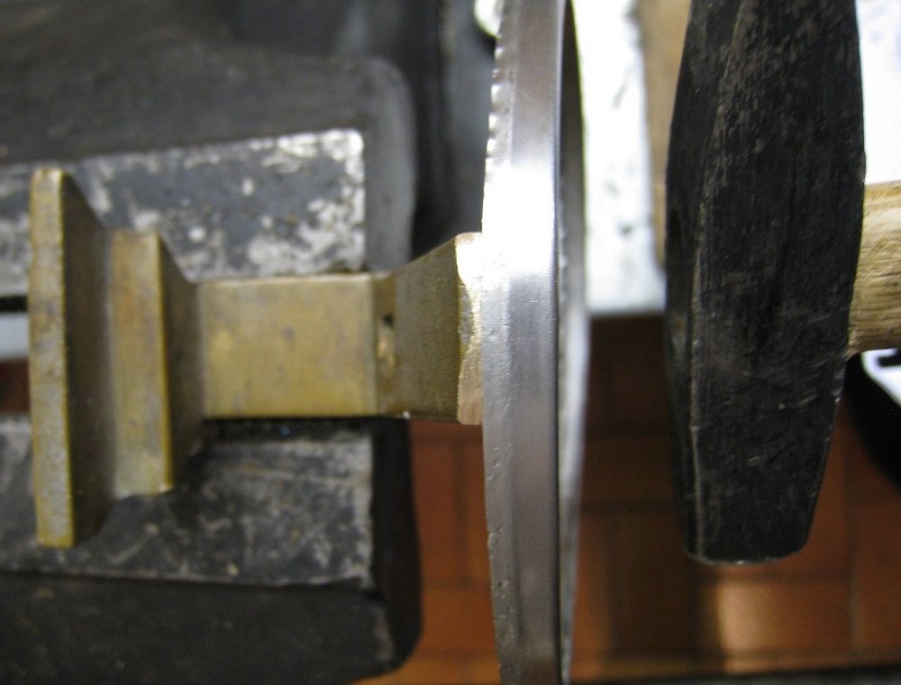

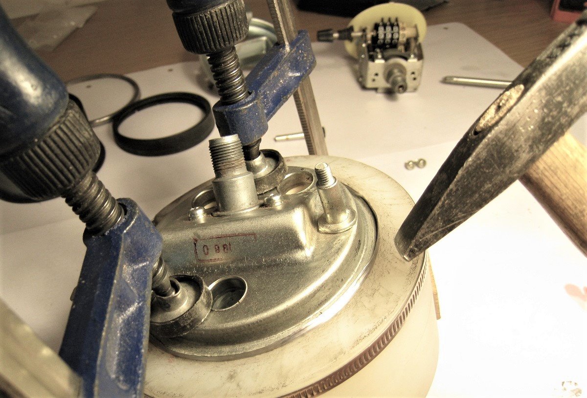

… das ist Pfusch...

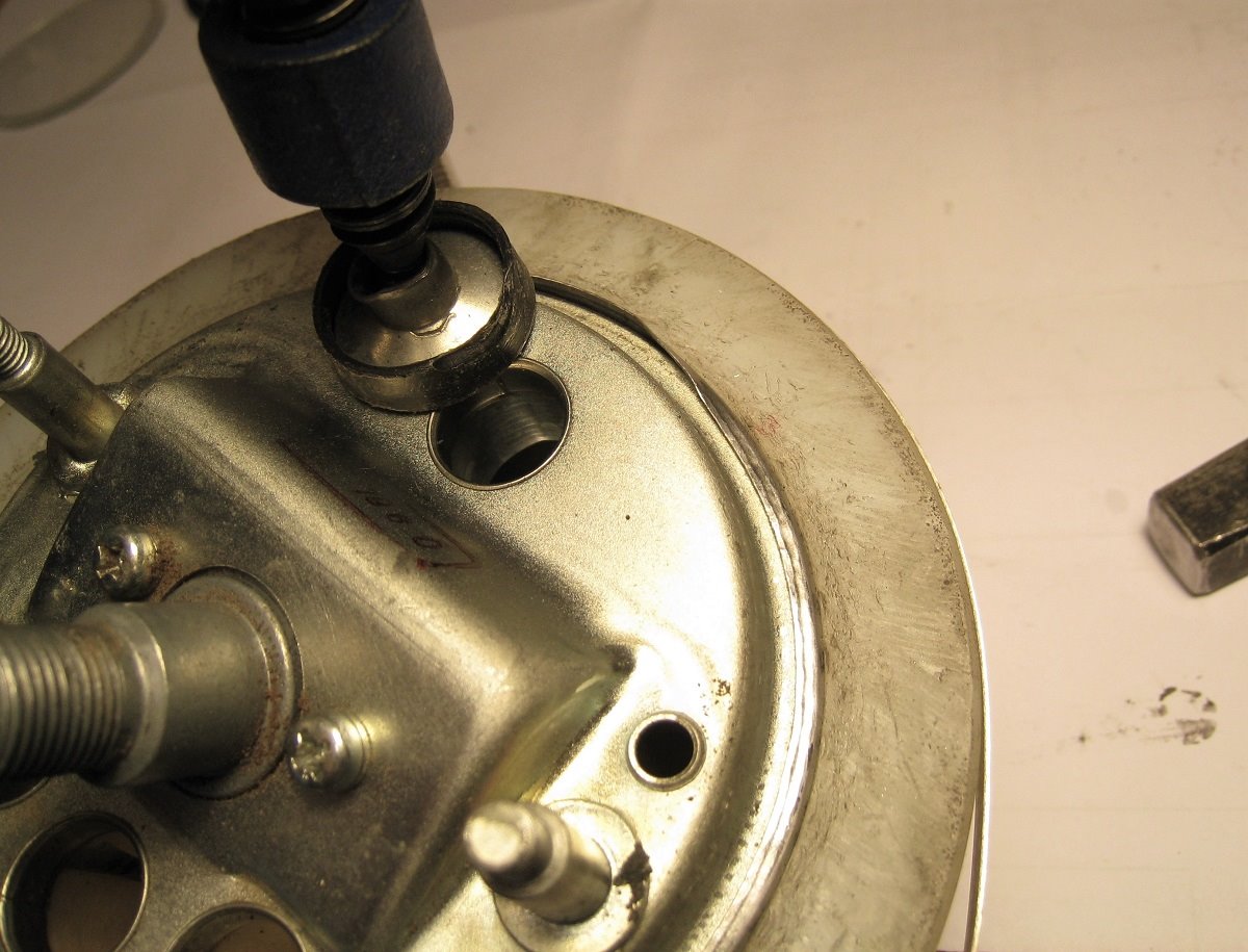

ohne Matrize dehnt sich der Edelstahlring irreparabel, ich mach das so :
D.
D.

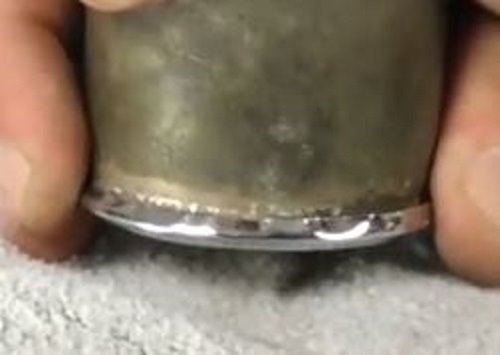

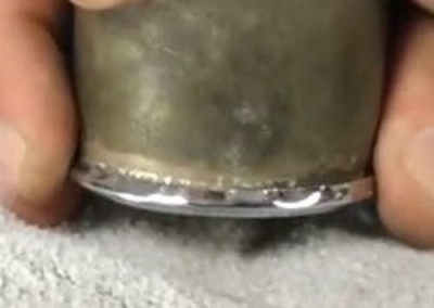

… es geht da um die Matrize, damit sich der Ring nicht am Durchmesser dehnt beim Öffnen,
die Blechstärke ist nur etwa 0,25 mm,
Ersatz gibt's nicht, bzw ich kenne keine Quelle, in England gab`s die Ringe zwar mal, aber die waren 0,5mm und nicht leicht zu verarbeiten.
in diesem utube Film von dir wurschtelt der Typ den Mopedtacho gar nicht mal so schlecht auf, aber das Schliessen hat er nicht so gut im Griff
Fazit, so einen XT Tacho kannst du nicht mit diesem Mopedtacho vergleichen,
einerseits ist`s ein ganz anderer Durchmesser,
und andererseits ist dieser Mopedtachoring aus verchromten Messing, das dehnt nicht sondern reisst wenn man Pech hat.
XT500 Tachoringe sind aus dünnem Edelstahl, dieses Material „fliesst“ leichter als Messing,
also wenn der Ring mal so aufgedehnt ist, da ohne Matritze geöffnet, wird das Ergebnis nicht so gut werden.
D.
D.

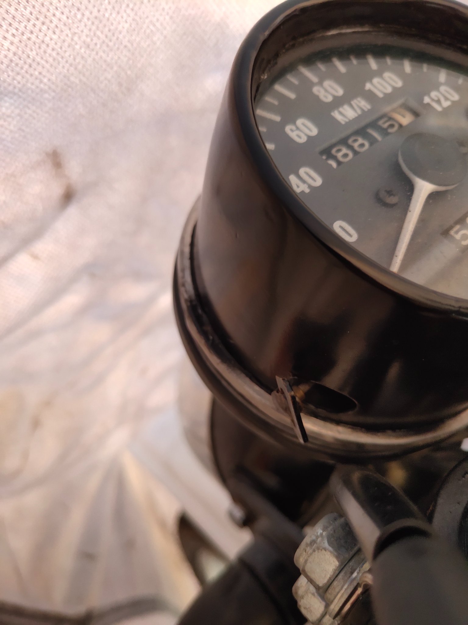

Mein Tacho ist von 1977 und sieht entsprechend so aus:
