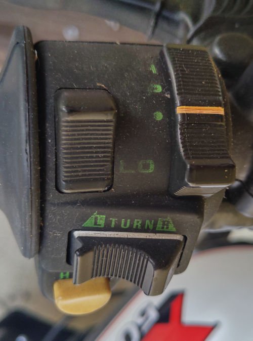

Hallo Leute,
Ich bin gerade beim Umrüsten auf 12 V und habe mir gedacht, ich sollte mir bei der Gelegenheit auch anschauen, warum der Scheinwerfer auch ohne Motor leuchtet. Dabei landet man schnell beim Kombischalter links und siehe da, dort drin hat ein Vorgänger offensichtlich herumgepfuscht. Bevor ich das angehe, würde ich aber gerne klären, was das eigentlich für ein Schalter ist, der hat nämlich rechts drei Stellungen: (aus?)/P/H.
Ich habe bislang in keinem Schaltplan diese Variante erwähnt gesehen. Kann jemand bestätigen, ob das Teil original an der XT verbaut wurde? Es handelt sich um eine 80er DE-XT und ich hätte sie auch gerne original, was das angeht. Zu klären wäre auch noch das Zündschloss, das hat nämlich vier Stellungen. In Kombination mit dem Dreifach-Lichtschalter macht das natürlich keinen Sinn, da doppelt gemoppelt.
Gesucht wäre also der Originalzustand einer deutschen XT, was Zündschloss und Kombischalter angeht.
Danke für Eure Mühe!

Ich mach hier mal die Ingrid: Nachdem der Nachbau bei Kedo als „optisch nahezu ident” beschrieben wird, aber ziemlich anders aussieht, hab ich wohl irgendein Fremd-Teil an meiner. Bleibt das Zündschloss: Wieviele Stellungen sollte das im Fall von BJ 80 & DE-Version haben?

Der Schalter ist nicht original. Sieht für mich nichtmal nach Yamaha aus.
Vielleicht von einer Kawasaki...

Beitragvon Michael W. » Sa Aug 29, 2020 22:42
Ich tippe auf die Schaltereinheit von einer Honda. Beurteilt nach der Form der Schalterelemente.
Honda MT8 oder MB8. Die hatten wohl so einen Blinkerschalter.

Beitragvon hobbes » So Aug 30, 2020 10:24
Ich bin auch bei Honda, hatte den in meiner Grabbelkiste von einem Kollegen der XR 400 hatte.
Ich hab den an meinen Scrambler getackert, tut was er soll
