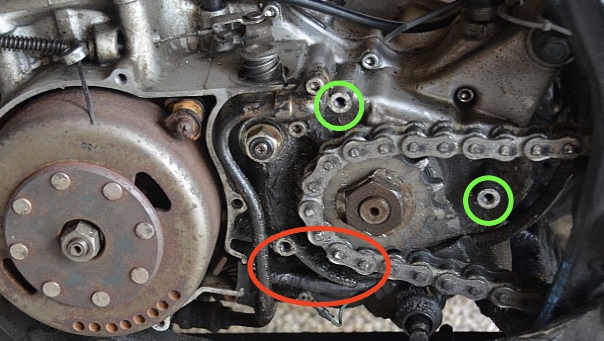

Habe gestern gemäss Anleitung im Forum (Danke!) den Simmerring des Kupplungsausrückhebels ersetzt - hat bestens geklappt, jetzt wieder trocken. Bei der Gelegenheit ist mir aufgefallen, dass die Ritzealabdeckung nur mit den beiden oberen Schrauben befestigt ist. Das untere Gewinde und auch diese kleine nach rechts unter das Ritzel laufende Mini-Kettenführung fehlen. Ich hab keine Bruchkanten o.ä. ausgemacht, es ist ziemlich plan und scheint einen kleinen Rest Gewinde im Gehäuse zu haben, dort wo eigentlich die Nase vorstehen sollte.
Muss da was gemacht werden? Die Abdeckung hält eigentlich auch mit zwei Schrauben gut, und die fehlende Sechskantschraube könnte ich für die Ästhetik mit einer kurzen, inwendig gekonterten ersetzen.
Foto hab ich beim Motorang geklaut, weil der Deckel wieder drauf ist. Zeigt die SR, sieht aber bei der XT gleich aus. Grüne Nasen/Gewinde vorhanden, rot fehlt komplett.

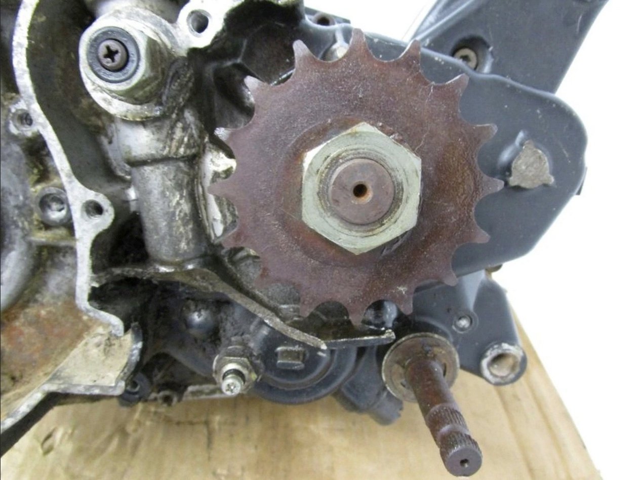

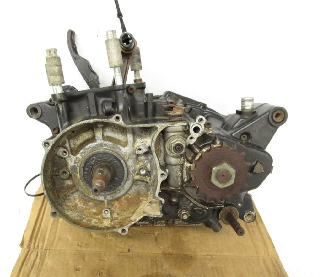

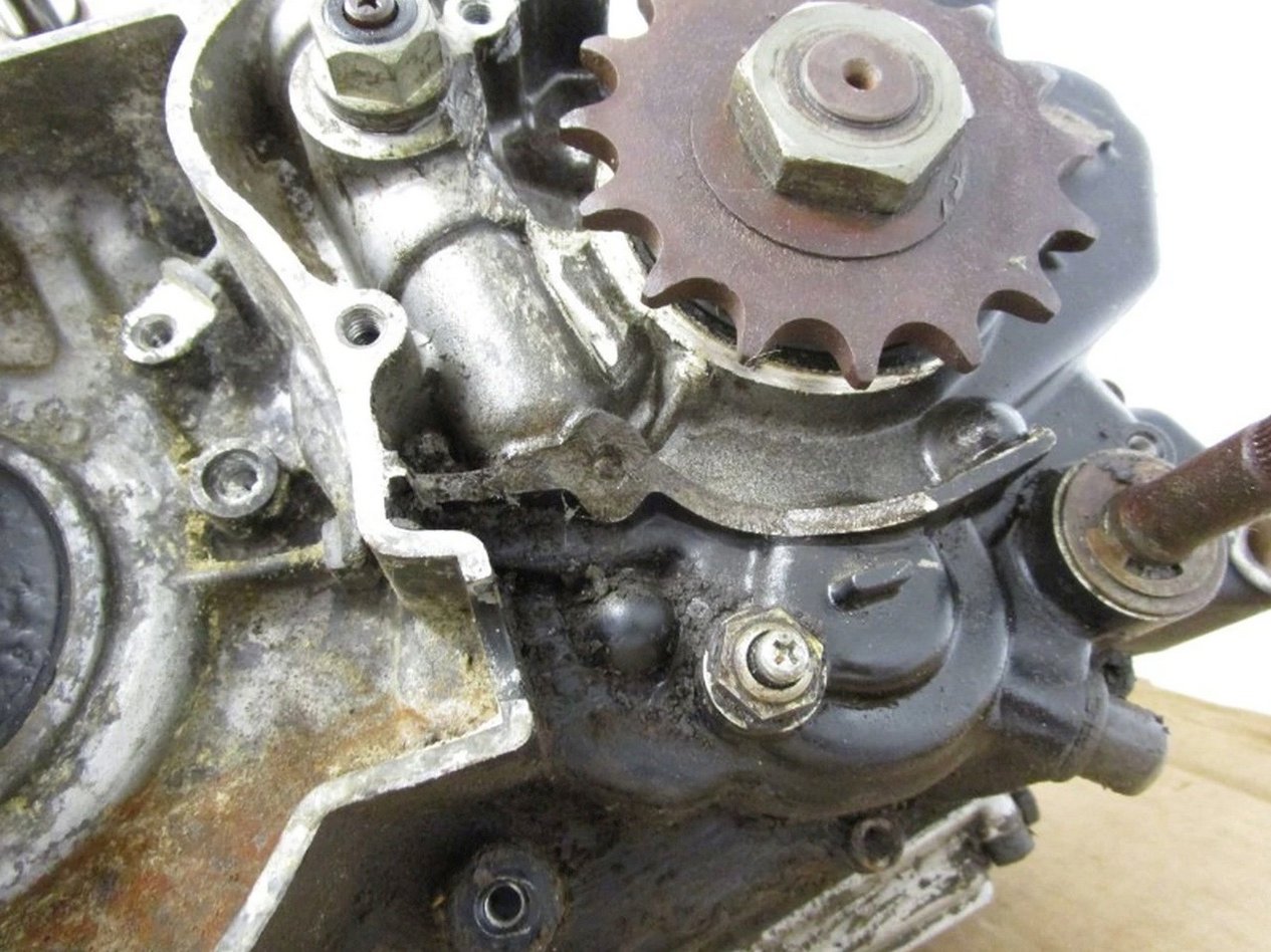

Weiterbildungsnachtrag. So sieht es aus, wenn das entsprechende Gehäuseteil weggeschert wird. Ist nicht mein Motor, sondern ein Block, der von einem Ami angeboten wird.
