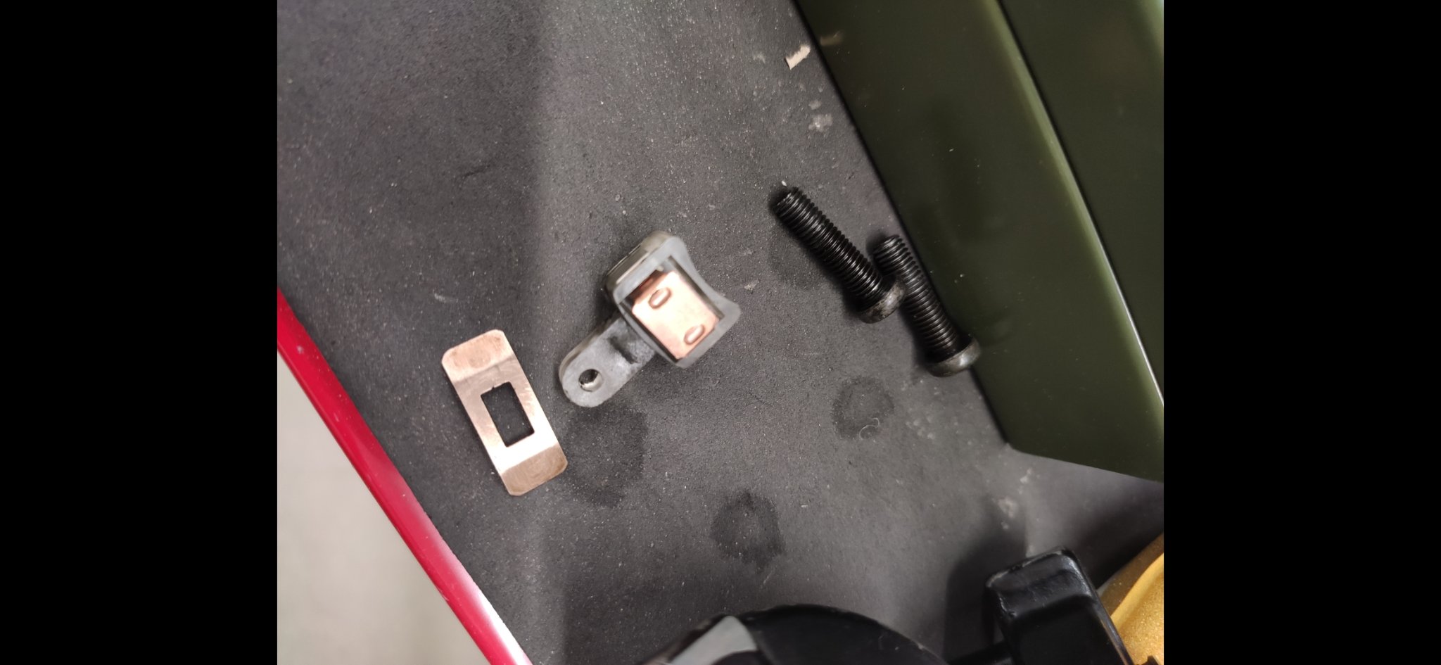

Hab den Schalter neu verkabelt, da die alte Verkabelung der Horror war (hat nur mit einem missbrauchten Japanstecker in der Armatur gehalten)
Jetzt habe ich wie am Foto ersichtlich die Kontaktplatte, den Schalter Grundkörper, ein Kupferplättchen und die Armatur an sich.
Rein von der Logik, gehört das Kupferplättchen in die Armatur, dann der Schalter Grundkörper durchgesteckt und von außen mit dem Plastik Knopf verschraubt. Ist das richtig so?
Oder gehört das Kupferplättchen außen auf die Armatur, quasi zwischen Plastik Knopf und Armatur?

Das gehört von außen dran, also zwischen Gehäuse und Knopf :wink:

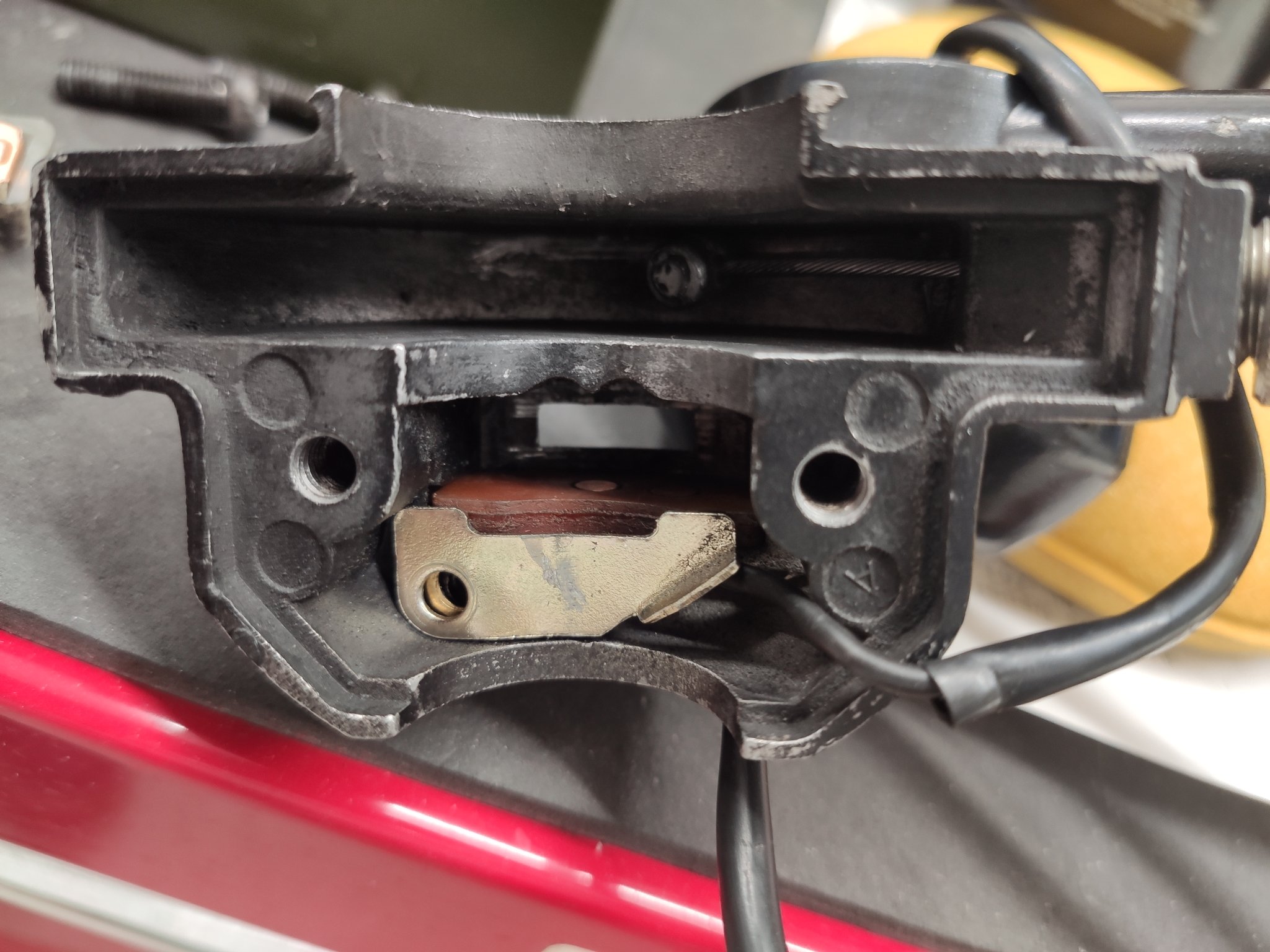

Hat jemand ein Bild, wo genau das schwarz weisse Kabel an der Lenker Armatur angeschlossen wird. Hab mein Kabel versehentlich raus gerissen und jetzt weiss ich nicht wie ich es anklemmen muss.

Danke für die Antwort. Aber das Kabel ist auch am Gasgriff unter dem Killschalter befestigt. Da hab ich keine Ahnung wo und wie.

Wenn ich das vor meinem inneren Auge richtig sehe wandert das Kabel von der oberen Griffschale in die untere und verlässt den Griff dann in Richtung Scheinwerfer. Ich meine, dass es in der unteren Schale auch noch eine Abdeckung gibt, unter der das Kabel durchläuft und die mit einer kleinen Schraube gehalten wird.

jepp, einfach mal die Killschalterarmatur aufschrauben, dann erklärt sich der Anschluss allein.

Danke Frank für Deine Antwort. Ich hatte den Schalter gestern auf, aber ich hab trotzdem keine Ahnung. Steh mit dem Strom bisserl auf Kriegsfuss

Das meiste ist doch rein mechanisch. Du musst nur schauen, dass das Kabel nirgends aufgescheuert ist und unbeabsichtigten Kontakt zur Fahrzeugmasse haben kann. Deshalb ein bisschen aufpassen, ob das Kabel durch das Blech in der unteren Schale schön geführt wird und nicht eingeklemmt, auch wenn der Schalter zusammengesetzt wird.

und für eine Steckverbindung als Reparaturlösung ist im Schalter zu wenig Platz. Wenn bei dir die Strippe abgerissen ist musst du schon eine neue Leitung an den Kontakt anlöten, sonst kriegst du die beiden Schalenhälften nicht mehr richtig zusammen.
