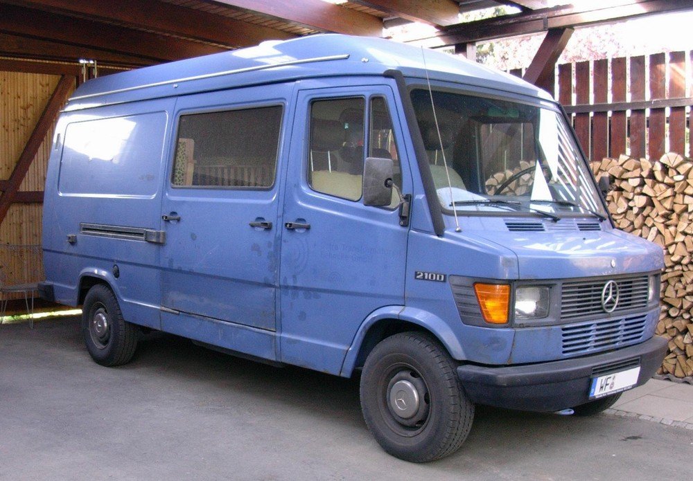

ich hab dafür sowas:
MB 210D mit werksseitigem Stahlhochdach und Stehhöhe. Da gehen ohne Bastelei trotz Sitzbank hinten drin zur Not auch 3 XTs rein. Verladung über angelegte Gerüstbohle von hinten, verzurrt wird an den serienmäßigen soliden Ösen im Holzboden mit Spanngurten.
Durch die PKW-Version hat er die lang übersetzte Hinterachse und mit den größeren Postkögel-Räder in Verbindung mit dem 3 Liter Fünfzylindermotor ist eine Reisegeschwindigkeit von echten 120 Km/h bei moderater Drehzahl und Verbrauch möglich. Wegen LKW-Zulassung ergibt die Kombination größter Motor/geringste Zuladung (800Kg) passable Unterhaltskosten.
Im Laderaum sind seitlich 2 hochklappbare Lattenroste mit dünnen Matratzen montiert, das ergibt runtergeklappt ein sehr komfortables 1,60x2,00 Meter Bett. Kleine Ergänzungen wie Kederschiene für eine Vordachplane, optionale 3er Sitzbank hinten, Ablagen, Steckdosen, Staunetze etc. machen daraus ein jederzeit sofort einsatzbereites Universalmobil für mich.

Prima. Danke für die Rückmeldungen und das irre Photo! :) Praktische und grosse T4 u.ä. passen von der Höhe her leider nicht durchs Garagentor, Dach über Auto und Moped muss man hier bei den Schneemengen schon haben. Norwegen fährt noch lange nicht elektrisch, aber wir arbeiten darauf hin. Im Moment verschandeln wir hier die Natur für Windparks mit deutschen Eigentümern, für Strom, der nach Europa exportiert wird. (kleines offtopic) Das positive: neue Schotterwege.....
