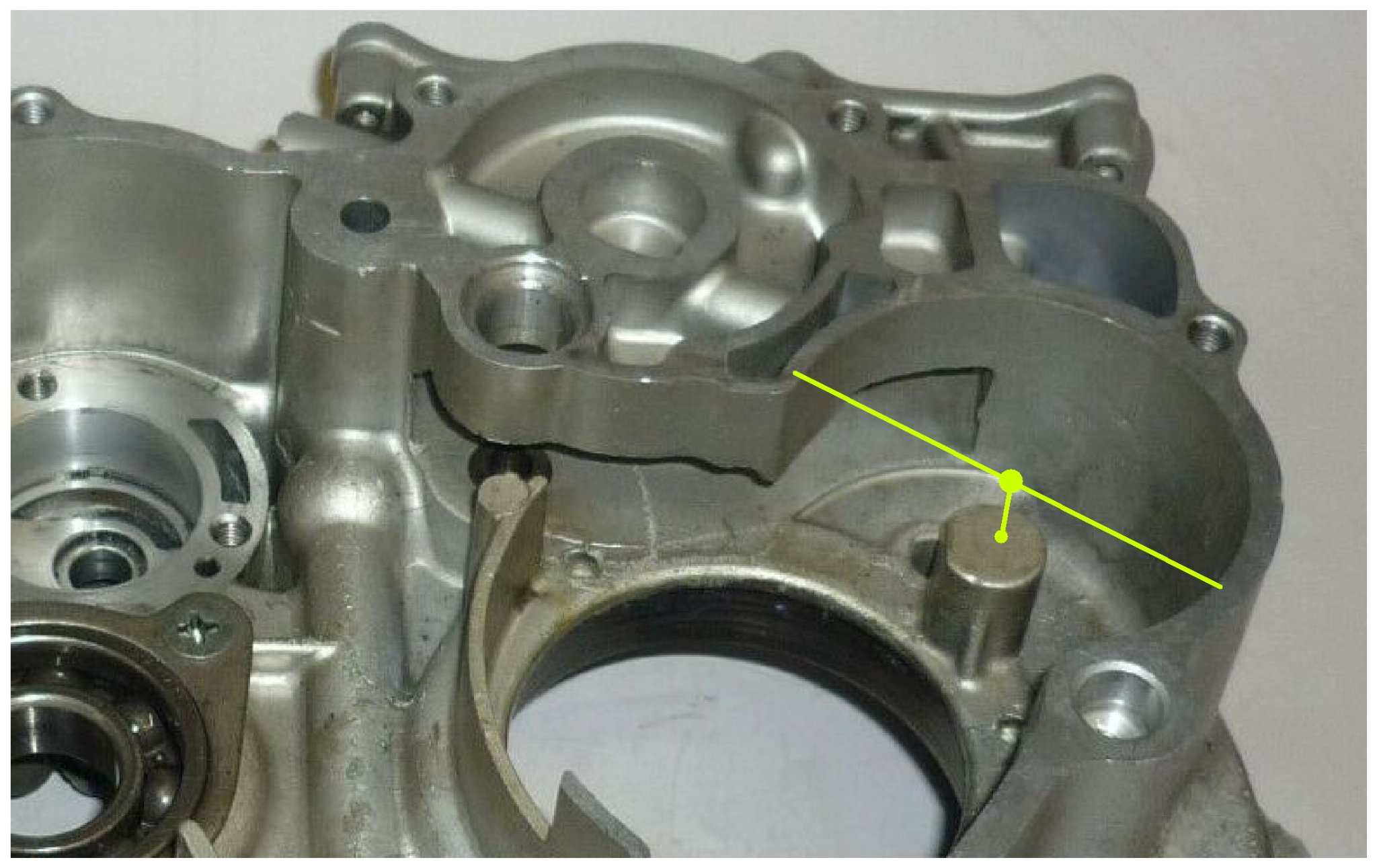

für ein aktuelles Projekt bräuchte ich Eure Unterstützung.
Ich bin dabei ein SR-Motorgehäuse für den Betrieb mit XT-Unterbrecherwelle umzurüsten.
Die erforderliche Bohrung habe ich bereits fertig.
Aber die Anlagefläche für die Unterbrecherwelle muss ich noch planfräsen, die ist beim SR-Gehäuse unbearbeitet.
Was ich dafür bräuchte, ist das Maß von der Dichtfläche des Kupplungsdeckel bis zur Anlagefläche der Unterbrecherwelle beim XT-Gehäuse.
Vielleicht hat einer von Euch noch eine Gehäusehälfte rumliegen und kann mir das mal messen...
Dank & Gruß
Kulle

Servus,
sind bei meinem Gehäuse exakt 20,0mm.
Gruß Haui

Hallo Haui,
super, hab vielen Dank fürs schnelle messen :lol:
Das hilft mir weiter.
