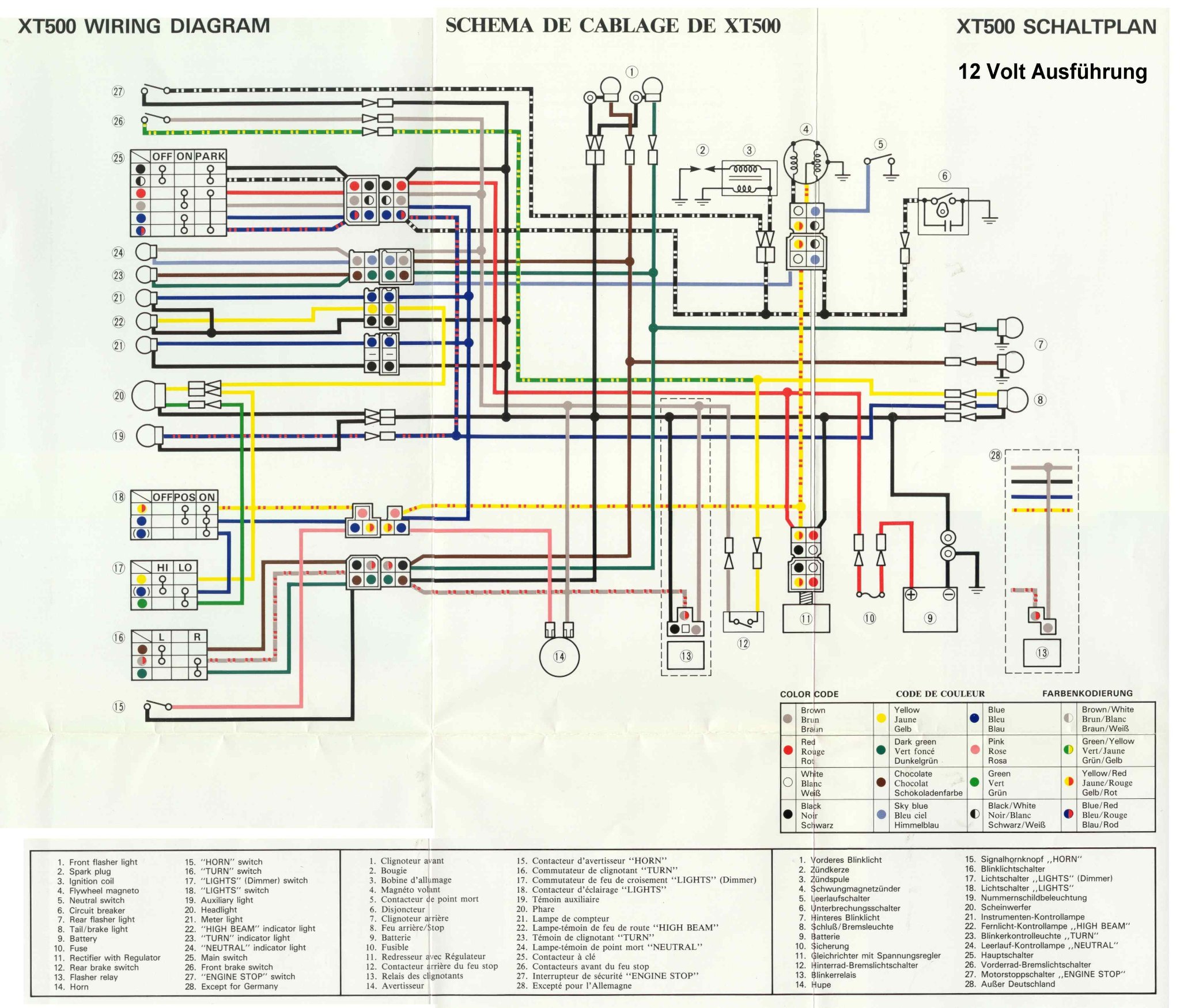

ich bin gerade dabei einen originalen XT 500 Lenkerschalter links in den Kabelbaum der SR 500 zu integrieren.
Die folgenden Kenntnisse habe ich durch das Zerlegen des Schalters sowie durch Betrachtung des Schaltplans der SR 500 (http://www.ratpak.de/IMG/pdf/sr-schaltplan-ori.pdf) erlangt.
Übereinstimmung von XT 500 Lenkerschalter und SR 500 Kabelbaum:
blau: Standlicht
gelb: Fernlicht
grün: Abblendlicht
rosa: Hupe
braun: Blinker links
dunkelgrün: Blinker rechts
braun/weiß: Blinker aus
Dann gibt es im SR 500 Kabelbaum:
rot/gelb: Blinkerabschaltautomatik --> die werde ich nicht verwenden, da ich auch keinen SR 500 Tacho habe --> Leitung wird tot gelegt
Offen bleibt für mich bisher:
Wofür sind die Leitungen rot/gelb und blau/rot im XT 500 Lenkerschalter ??
Ach ja, schwarz gibt es im XT 500 Lenkerschalter auch. Das ist ja einfach nur Masse. Die werd ich irgendwo auf eine Masseleitung mit drauf hängen können, richtig?
Vielleicht kann jemand mein Puzzle vervollständigen :dance

Die fehlenden Farben werden an der XT500 entweder im Zündschloss geschalten oder am linken Lenkerschalter, je nach Modell (Parklicht). Es gibt mehrere Varianten von Zündschlossschaltern und Lichtschaltern, wo auch noch der Regler umgeschalten wird zwischen Wechselstrom-Scheinwerfer und Gleichrichter/Batterieladung. An der SR wird das Parklicht hingegen am rechten Schalter geschaltet.
Daher auch unbedingt checken, was der jeweilige Schalter macht. Nicht nur die Kabelfarben.

die fehlenden Farben /rot/gelb und blau/rot) kommen bei mir aus dem Lenkerschalter. Die ganze Zuordnung der Belegung hab ich direkt am XT 500 Lenkerschalter vorgenommen, da der eh offen war.
Ich verbaue ein SR Zündschloss. Hab einen SR Motor drin. Sonst elektrikseitig also auch alles von der SR.
"Parklicht" ist auf jeden Fall schon mal ein guter Hinweis. Das werde ich zuordnen können, dann bleibr nur noch eins offen.

Hast Du keinen XT500-Schaltplan??
Schwarz sollte die Masse für die Hupe sein, die bei der SR500 direkt über den Lenker geht, bei der XT scheint es Varianten zu geben wo Masse per Kabel zum Hupschalter geführt wird.
https://wieshofer.eu/wp-content/uploads ... _farbe.jpg
Beiträge: 5859
Re: XT 500 Lenkerschalter in SR 500 Kabelbaum integrieren
Beitragvon Mr. Polish » Do Apr 02, 2020 12:31
... bei der XT scheint es Varianten zu geben wo Masse per Kabel zum Hupschalter geführt wird.
Ich kenne bei der XT keine andere Variante: die Hupe wird über Braun mit Strom versorgt, der dann über Rosa und den Hupenknopf an Masse abgeleitet wird.
Sorry
12V XT 1988 ist zumindest laut Plan so geschaltet, dass die Masse nicht direkt über den Lenker geholt wird, sondern per schwarzer Leitung über einen Vierfachstecker ... > Hier gibt es einen Schaltplan https://xt500.org/68eustw03ihkmsez/viewtopic.php?t=7713 und die Schaltarmatur vom Kollegen HAT eine schwarze Leitung ...

Du sprichst von den Kabeln BIS zum Hupknopf. Ich spreche von der Verbindung vom Hupknopf zur Fahrzeugmasse, die den Stromkreis schließt.
Dort könnte jedenfalls ein schwarzes Kabel in der Lenkerarmatur links herkommen. Die 6V-XT500 hatten das nicht, soweit ich weiß.
Meine 1983er jedenfalls nicht.

Im XT500 Lichtschalter gehen rot/gelb und blau/rot beide auf den Schalter "Light on / off"
Im XT 500 Schaltplan gehen diese beiden Farben ins Zündschloss. Ich vermute also, sie schalten beide das Parklicht.

Schaustu 25 und 18
