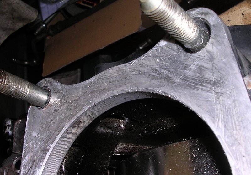

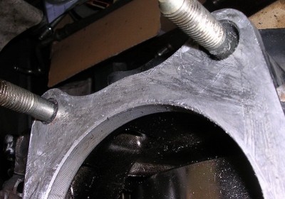

Ich in deinem "Lesestoff Motoren Fred" über ein passendes Montage Bild gestolpert, was für mich jetzt hinter deine "Dirko Anwendungs Aussagen" ein dickes Fragezeichen setzt.
http://rei97.de/bilder/motor/Ansbacher/An08.JPG

- Beiträge: 4086
Re: Fussdichtung - Dichtmasse notwendig?
Du unterschlägst dabei 2 Bilder vorher, die einen total verkratzten Block zeigen.
Einzelne Riefen kann man zuspachteln, aber sowas nicht.
Da auch hier Wirtschaftlichkeit (wier oft) hoch im Kurs war und die Totalrevision unter 600€ lag (Sucht mal, wo es das heute noch gibt), hätte ich das Demontieren der Stehbolzen und Überfräsen des Blockes nicht vertreten können. Da war dann Dirko hauchdünn unter der Dichtung, aber generell muss das nicht sein.
