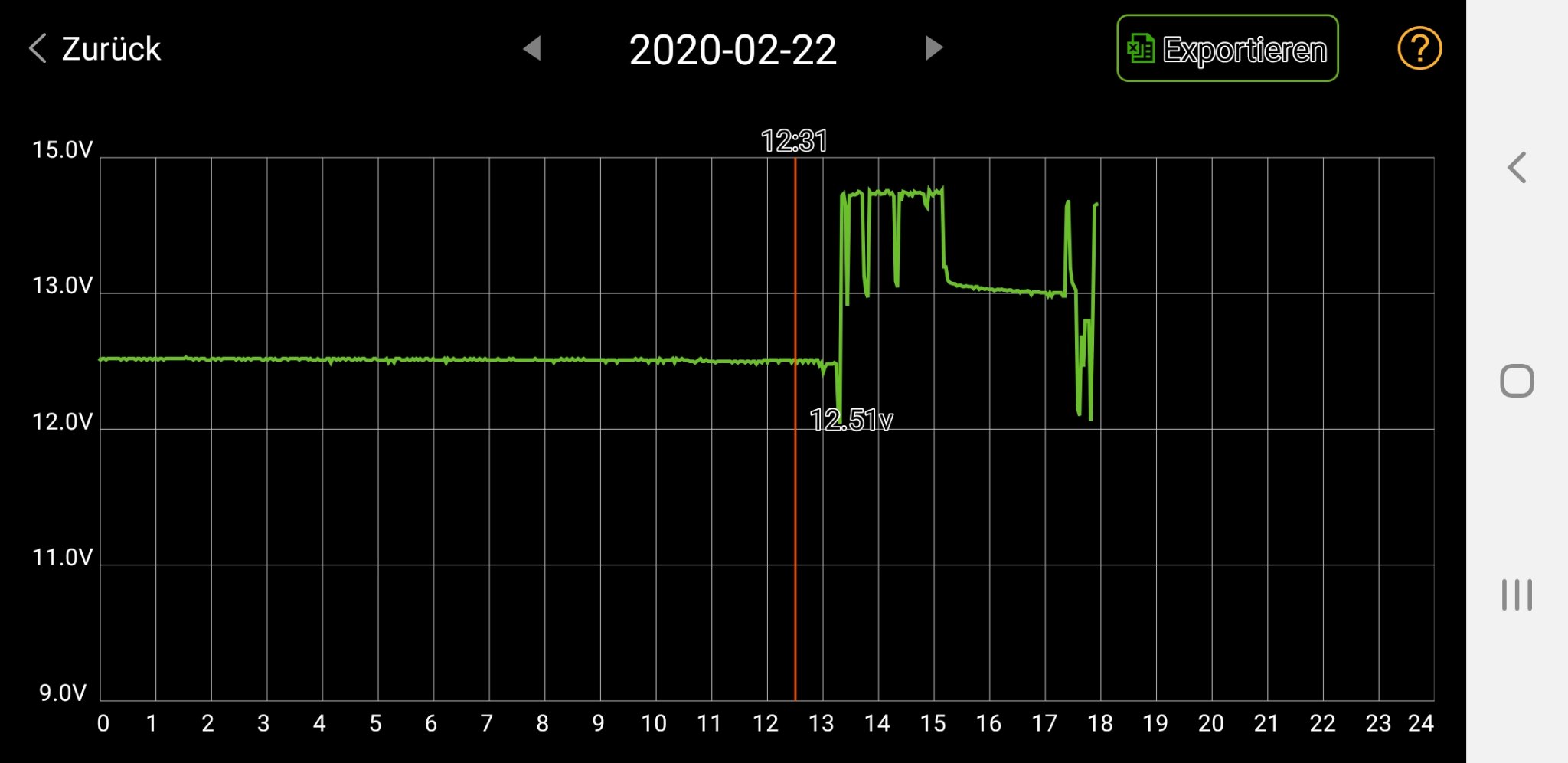

JMP Batterie Monitor 2. Das kleine Kästchen schliesst man an die Batterie an und es sendet dann per Bluetooth laufend ans Handy die Daten, bzw. man kann auch hinterher die Historie am Hand anschauen (siehe Bild) oder eine Excel Tabelle auswerten.

Hast Du eine Steckdose an der XT? Es gibt da Stecker-Voltanzeigen wo man das Ladeverhalten ganz gut nachvollziehen kann - während der Fahrt.
Statt dem JMP (oberhalb in Schlorks Empfehlung) geht auch der Louis Procharger Batteriemonitor. Aktuell um 25 Euro ... Bestellnr. 10037598
