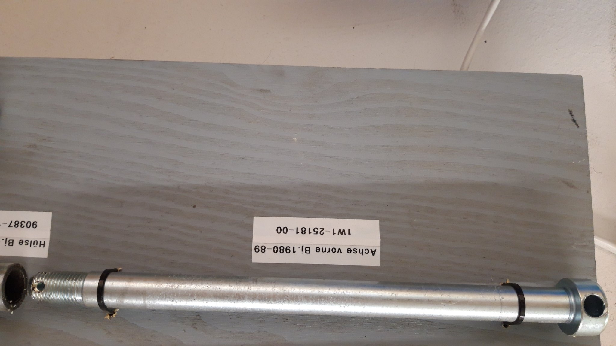

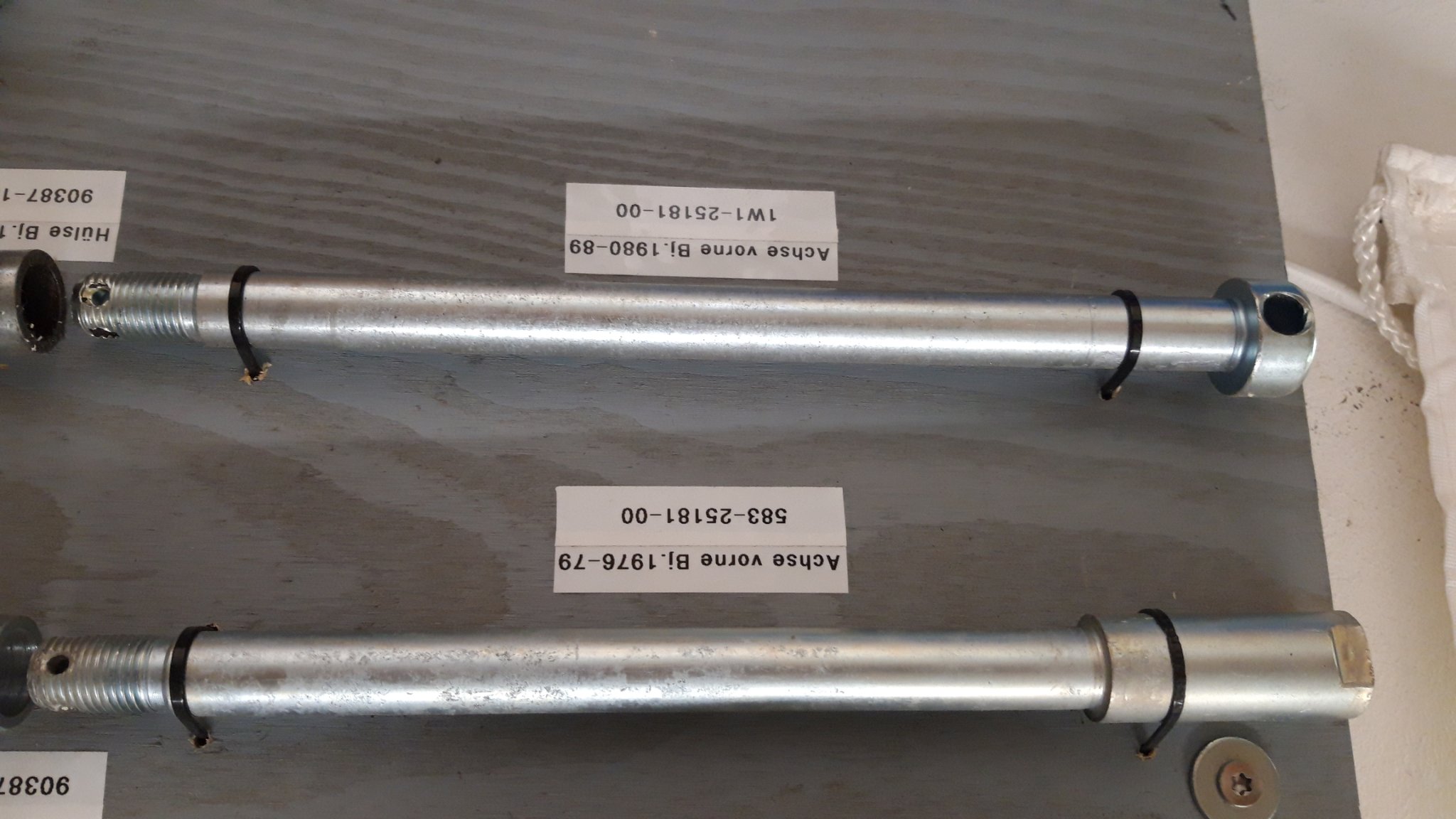

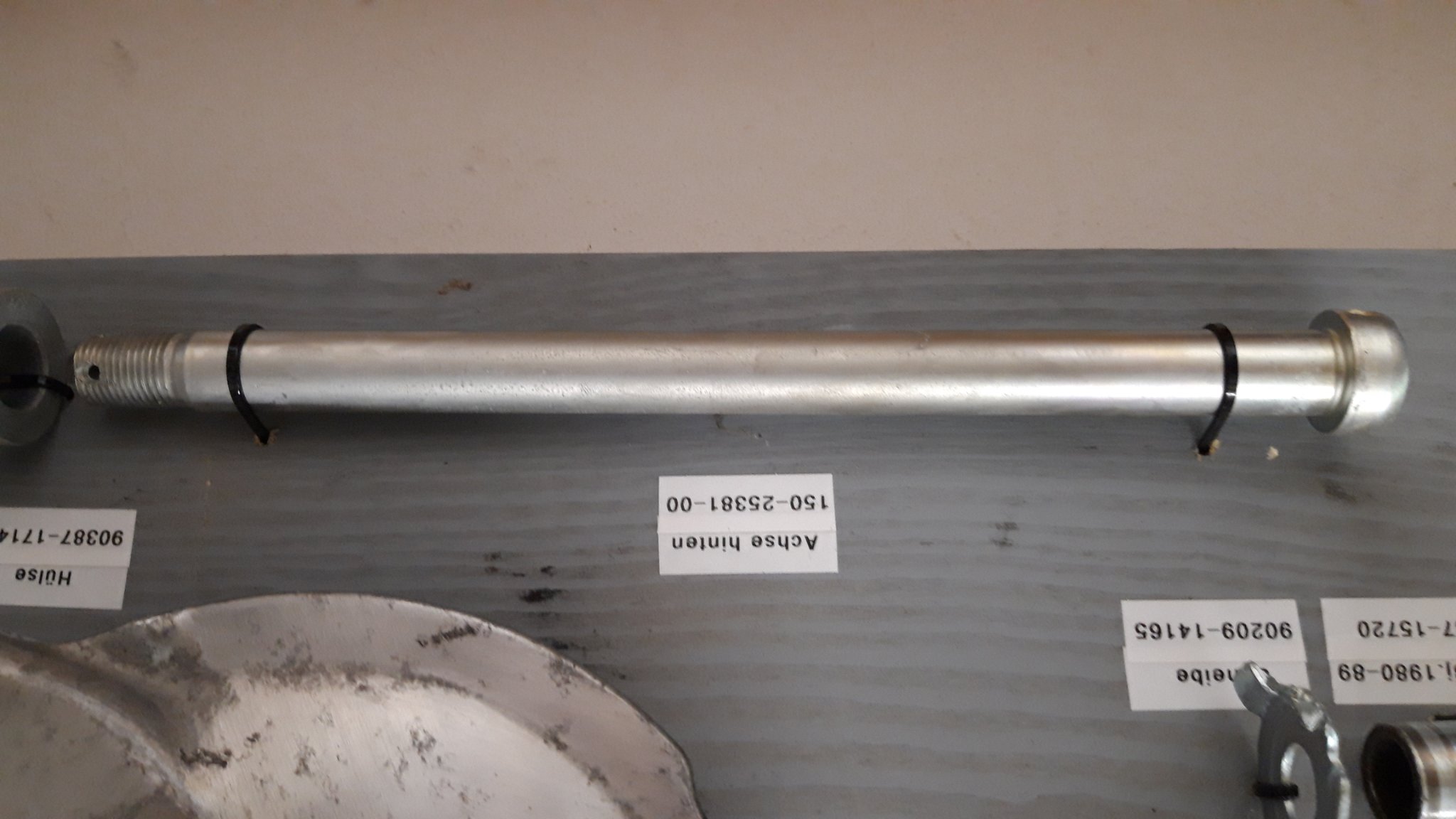

Hier mal die Maße der Achsen ab Bj.1980:
Vorderradachse hat einen Dm von 15mm und eine Länge von 230mm
Hinterradachse war bei allen Baujahren gleich und hat einen Dm von 17mm und ist 250mm lang...also hast du da wahrscheinlich eine Vorderradachse im Hinterrad :roll:

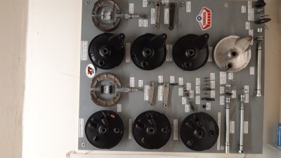

attachment=0]20191125_165920.jpg[/attachment]

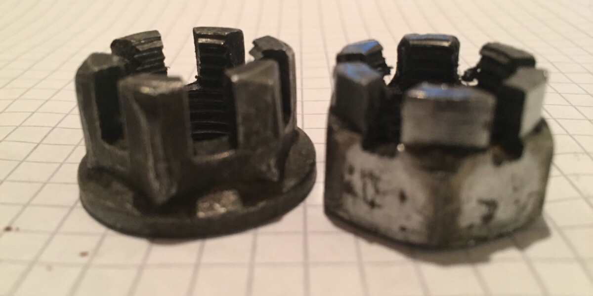

Beitragvon Dean » Mo Dez 02, 2019 21:42
Hallo Ralle und Karsten, ich glaube ich habe das Problem gefunden. Die Achse ist korrekt, aber die Kronenmuttern gibt es in unterschiedlichen Ausführungen. Während bei mir eine Mutter mit Sechskant als Bund verbaut ist und deshalb die Schlitze nicht so tief ausgeführt sind, habe ich mir jetzt eine Mutter mit kurzem Kegelbund und tiefer geschlitzen Nuten besorgt (vermutliche die originale Kronenmutter). Die Mutter muss dadurch nicht soweit auf die Achse geschraubt werden, so dass der Splint noch durch die Achse gesteckt werden kann. Damit kann die Scheibe mit den drei Nasen auch noch verbaut werden.
Vielen Dank noch einmal für Eure Antworten!
Gruß Dean

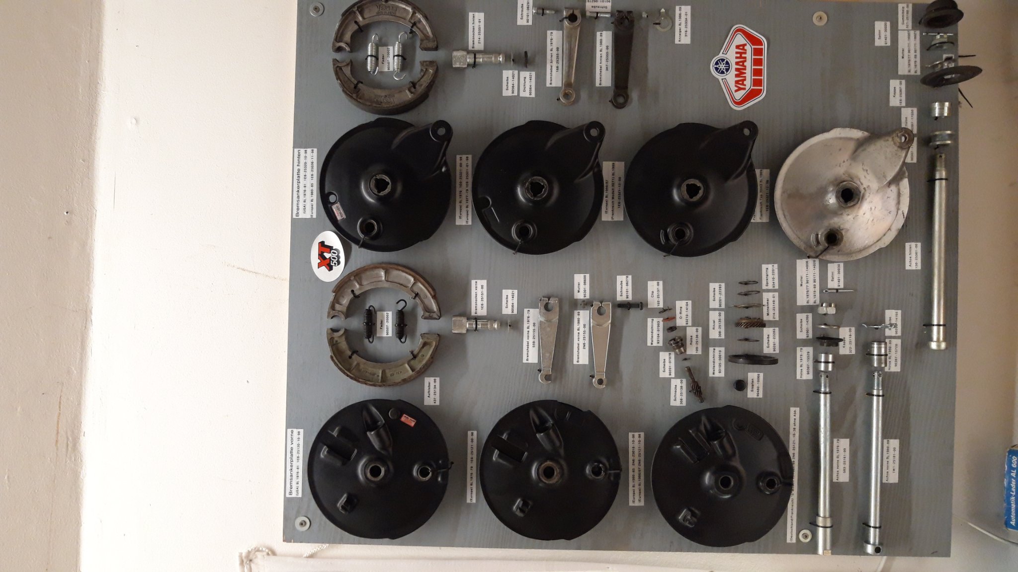

Superklasse dein XT-TeilePoster :respekt:
solltest du dich daran mal Sattgesehen haben nehm ich dir das Poster gerne ab :ja:

Daraus könnte ja tatsächlich mal jemand ein Poster via Foto raus machen....
ist doch ganz fein, und merchandising mögen wir doch alle..

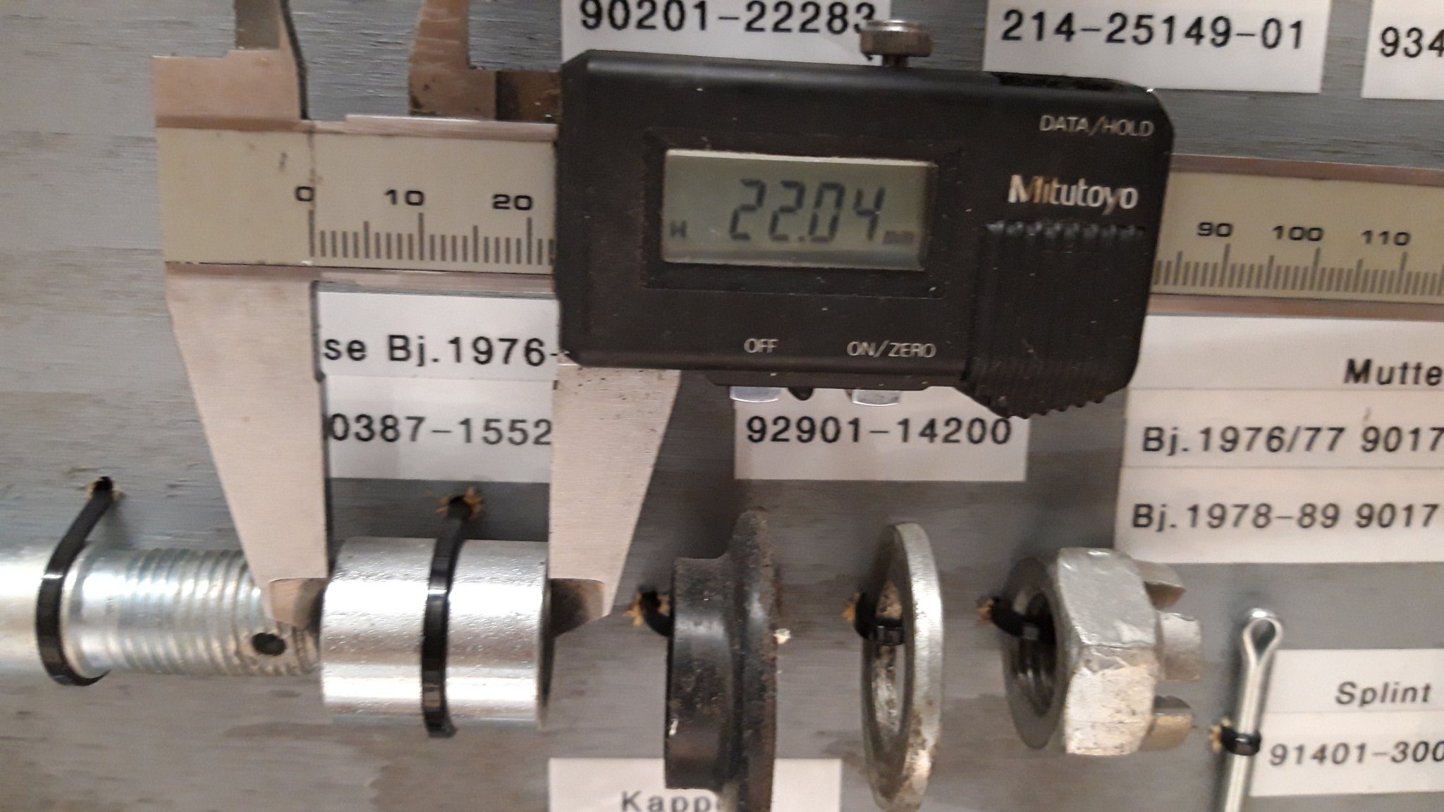

kann mir jemand sagen wie lang die Disanzhülse an der Vorderachse -79 ist?
Irgendwie ist mir die abhanden gekommen...
Danke, Hartmut

Hallo Hartmut,
Die ist 22mm lang, guckst du hier...
Hi Georg,
Kannst gerne mal vorbeikommen und ein Bild machen bzw. Poster drucken lassen :ja: ...müssen dann aber noch über meine Anteile für den späteren Verkauf Reden ;D
Beiträge: 2437
Re: Länge der Radachsen
Beitragvon Ralle » Di Dez 03, 2019 18:12
He Ralle
Gruß, Peter
Danke für dein Interesse Peter, aber ich kann mich an XT Teilen gar nicht Sattsehen :wink:

Hallo Hartmut,
Super, vielen Dank!
