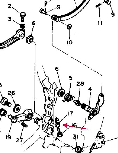

Einziges Verständnisproblem im Augenblick :
Wo hat das hintere Bremspedal den Endanschlag ? Im Augenblick endet es bei mir am Kupplungsdeckel.
Ich denke dies ist nicht richtig.
Leider finde ich im Netz und Handbuch keine Infos darüber.

Der Anschlag für das Pedal nach oben ist eigentlich einer nach unten an dem Umlenkhebel innen am Rahmen. Dort muß unten eine gekonterte Sechskantschraube sein. Fehlt dieser Anschlag 16/17( Pfeil), stößt der Hebel oben an den Kupplungsdeckel.

Habe mal nachgeschaut:
Leider ist der Halter abgeflext -> Neuen anschweißen.
Muss ich die Tage mal in Angriff nehemen.
