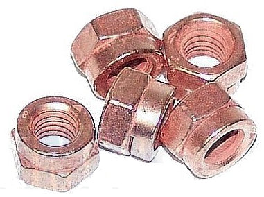

für meinen Teil bin ich nicht so ein Freund von diesen Helicoil "Rombendrähtchen", weil sie sich gern bei späteren Demontagen wieder mit rausdrehen und dann oft das nächste Gewindeübermaß fällig wird. Dünnwand-Ensatbuchsen sind hier das Mittel meiner Wahl. Da im Bereich der Krümmerbefestigung auch nicht sooo viel Material für immer größere Gewinde zur Verfügung steht würde ich hier eh auf Stehbolzen umsteigen, die im Kopf eingeschraubt bleiben können und den Krümmerflansch künftig mit metallisch selbstsichernden Muttern anschrauben.

das mit den Stehbolzen ist auch eine gute Idee. Time Sert von Würth und Ensat Buchsen hatte ich auch schon auf dem Schirm. Ich wusste aber noch nicht, das es die Ensat auch als Dünnwand gibt, das ist doch gut, denn ich weiß nicht ob für normale da genug Material ist. Das muss ich noch mal ganz genau messen.
