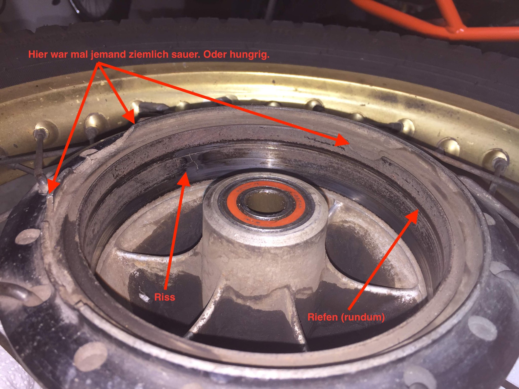

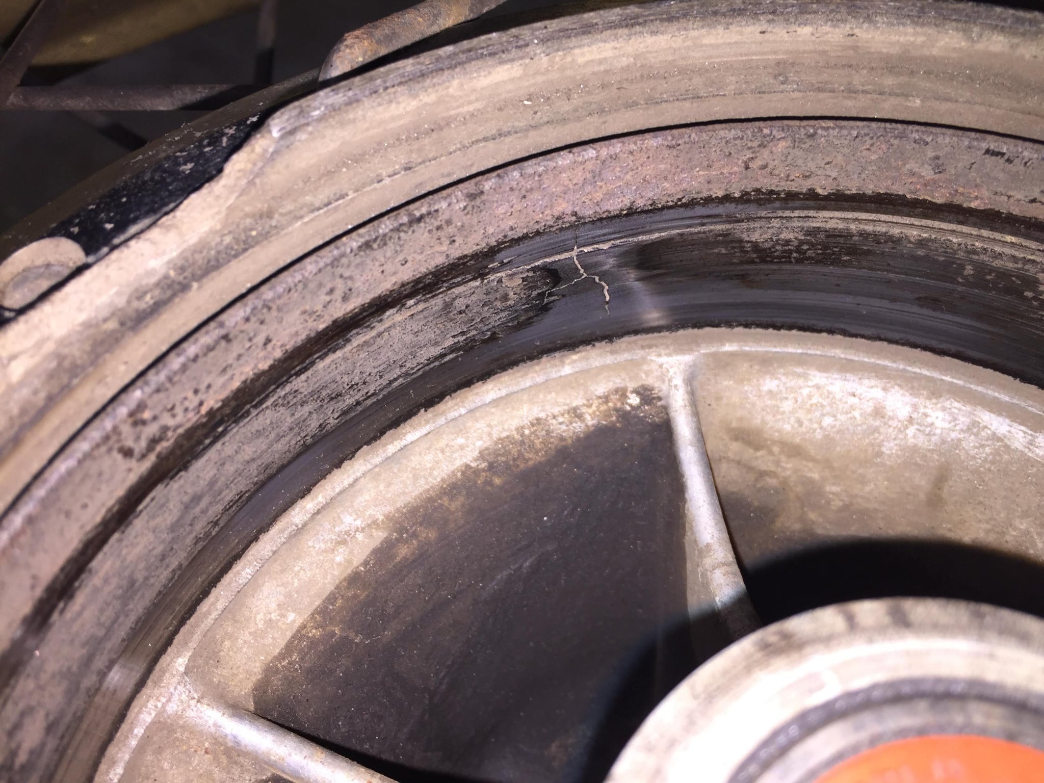

nachdem die Hinterradbremse etwas "walgte", habe ich mal das Rad ausgebaut und mir Nabe angeschaut. An der waren wohl schon einige Grobmotoriker vor mir zugange, aber gut. :? Was mir vor allem auffiel, sind einerseits Riefen (hier wird wohl mal etwas unfreiwillig "mitgebremst" haben) und ein querlaufender Riss. Ich häng hier mal Bilder an.
Ich frage mich, welcher dieser Funde als "unschön aber unkritisch" oder aber "potentiell gefährlich" einzustufen ist. Was denkt Ihr?
Und gibt es außer dem Tausch der Nabe Ideen zur Behandlung?
Freue mich auf Eure Antworten!
Cheers, Haddock

das Tragbild spricht nicht für eine nennenswerte Bremsleistung.
Da hat offensichtlich mal jemand ziemlich rüde drin rumgehebelt, die Ausbrüche sind nicht schön. Da der Bremsring meines Wissens in die Nabe eingegossen ist fällt ein Austausch aus. Je nach dem wie verschlissen der Ring in der Nabe ist würde ich es nach ausgiebiger Rostentfernung erstmal mit neuen (Übermaß-) Bremsbelägen versuchen und den Riss weiterhin beobachten.

Ich würde vermutlich eher nach einer anderen Nabe schauen, auch wenn die Ausbrüche technisch keine grosse Rolle spielen dürften...

Das sieht ja aus als sei nur in der Riefe gebremst worden, der Rest ist ja dick verrostet. Die Riefe wird sicher nicht zur besseren Bremswirkung beitragen, aber sonst sicher unkritisch, ebenso die Bissspuren, das wurde auch mir auf mein Nachfragen hier im Forum bestätigt. Der Riss würde mir allerdings gar nicht gefallen, sicher schwierig hier ein fundiertes Urteil zu fällen ohne nähere Untersuchung. Schau dir lieber nach einer Ersatznabe

Aus irgendeinem Grund ist der Bremsring gebrochen, als hätte er von aussen einen fetten Schlag auf die Nabe gekriegt, oder die Alukorrosion zwischen Bremsring und Nabe hat innen eine Beule verursacht, die dann dünngebremst wurde, bis sie Risse bekam.
Insgesamt würd ich da auch eher zum Nabentausch raten, auch wenn ich eh nie hinten brems...

Das Bild zeigt Schrott.

Allerdings noch funktionierenden Schrott. Ich würd die Trommel innen einen Hauch ausschleifen oder ausdrehen damit das wieder überall trägt (Drehmaschine oder Fräsmaschine erforderlich) und parallel nach einem Ersatzrad suchen. Auf Weltreise würd ich die nabe nicht mitnehmen ...
Bin beim Hiha, der "Riss" schaut nach Bruch aus, da hats von außen mal was reingedrückt. Sieht man da nichts?

Würde die Nabe ehrlich gesagt in den Ruhestand schicken. Lampe uih....gibts da was? Zeig mal
