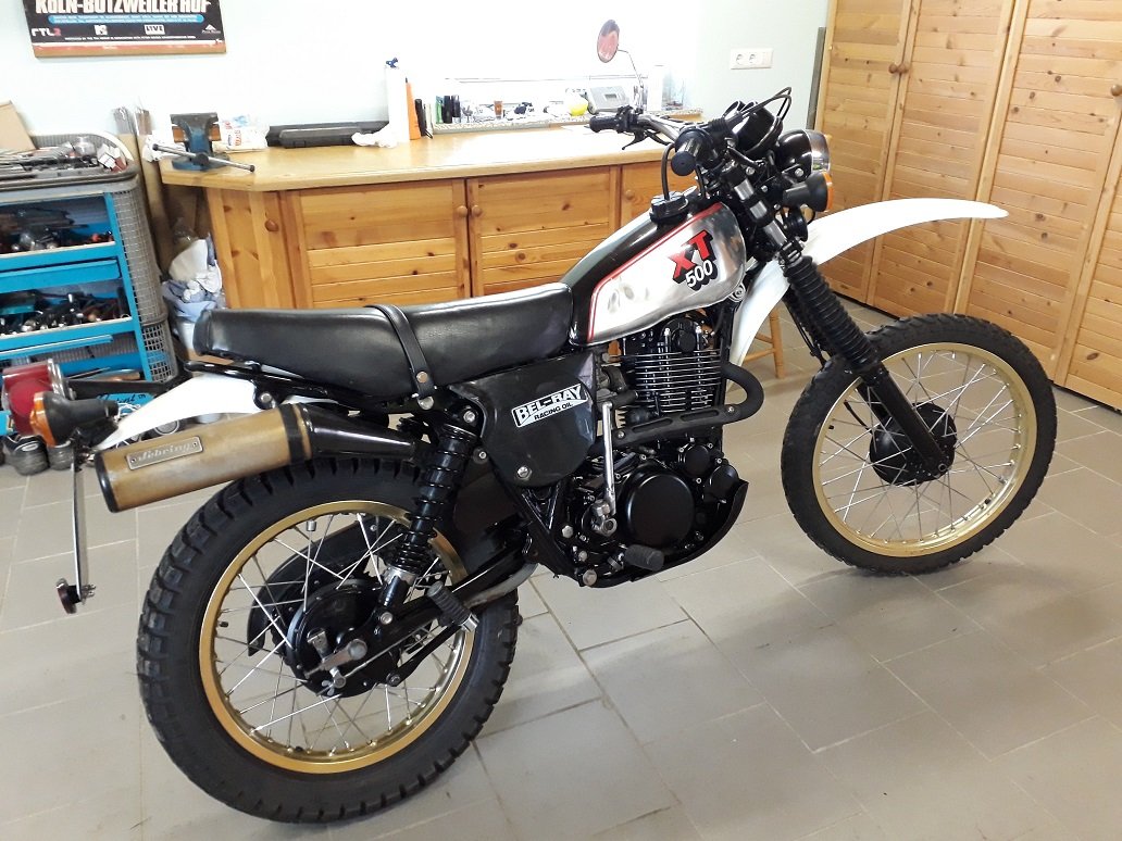

Hier mal ein Foto wie sie (direkt nach dem lacken) aussieht.

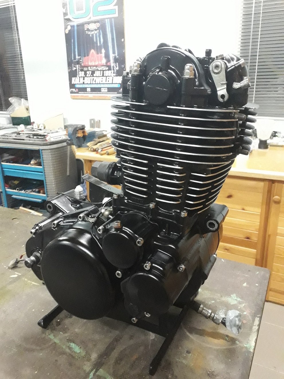

Dafür dass ich kein Lackierer bin war das Ergebnis wirklich gelungen und sah meiner Meinung nach gut aus.
Hier ein Foto davon:
2

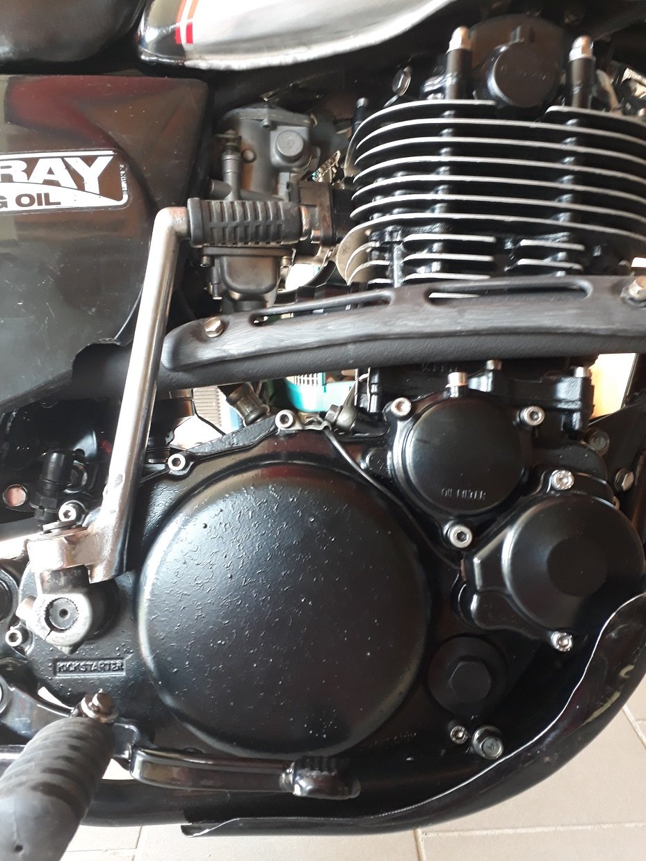

Nach einiger Zeit (Monaten) fing dann aber am Kupplungsdeckel der Lack an sich irgendwie zu „kräuseln“ und dann auch Blasen zu schlagen, wurde mit der Zeit immer schlimmer und sieht jetzt echt Sch…… aus!
3
Hab nun herausgefunden das der Kupplungsdeckel bei der XT aus Magnesium ist (steht ja auch tatsächlich unten drauf…) und daher nicht einfach so lackiert werden kann,
die Blasen laut Lackhersteller daher eigentlich nur eine Frage der Zeit waren…
Leider hab ich bisher von solchen „Problemchen“ nichts gehört bzw. mir nie Gedanken über sowas gemacht.
Hier haben ja schon so einige geschrieben, dass die Teile gestrahlt und dann neu lackiert wurden, und dann mehr oder weniger glücklich waren bzw. immer noch sind…
Hattet hier diesbezüglich auch schon mal irgendjemand solche Probleme oder bin ich hier tatsächlich der Erste (Depp :roll: ) hier, dem dies so passiert ist…?
Hat jemand eine Idee oder kann einer sagen wie man es richtig machen kann/sollte…?
