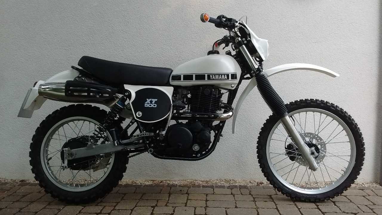

auf der Website von Clarke ist dieser Tank:
Fasst 12l, und passt auf 77er Rahmen, ich find den gut. Wie schon geschrieben, sind die Gewinde für den originalen Benzinhahn beidseitig vorhanden. Die Bohrung in den Tank kann man dann al Gusto links oder rechts selbst einbringen. Die Dichtfläche habe ich etwas nachgearbeitet, sprich geplant. Zoll ist zu bezahlen, Transportkosten sind erträglich... :wink:

Die Version wie Mambu ihn montiert hat, ist optisch wohl der einzig schöne Tank aus dem Zubehör für die XT500. Mir gefällt das :)

Meine Rallye XT hat diesen Clarke Tank
