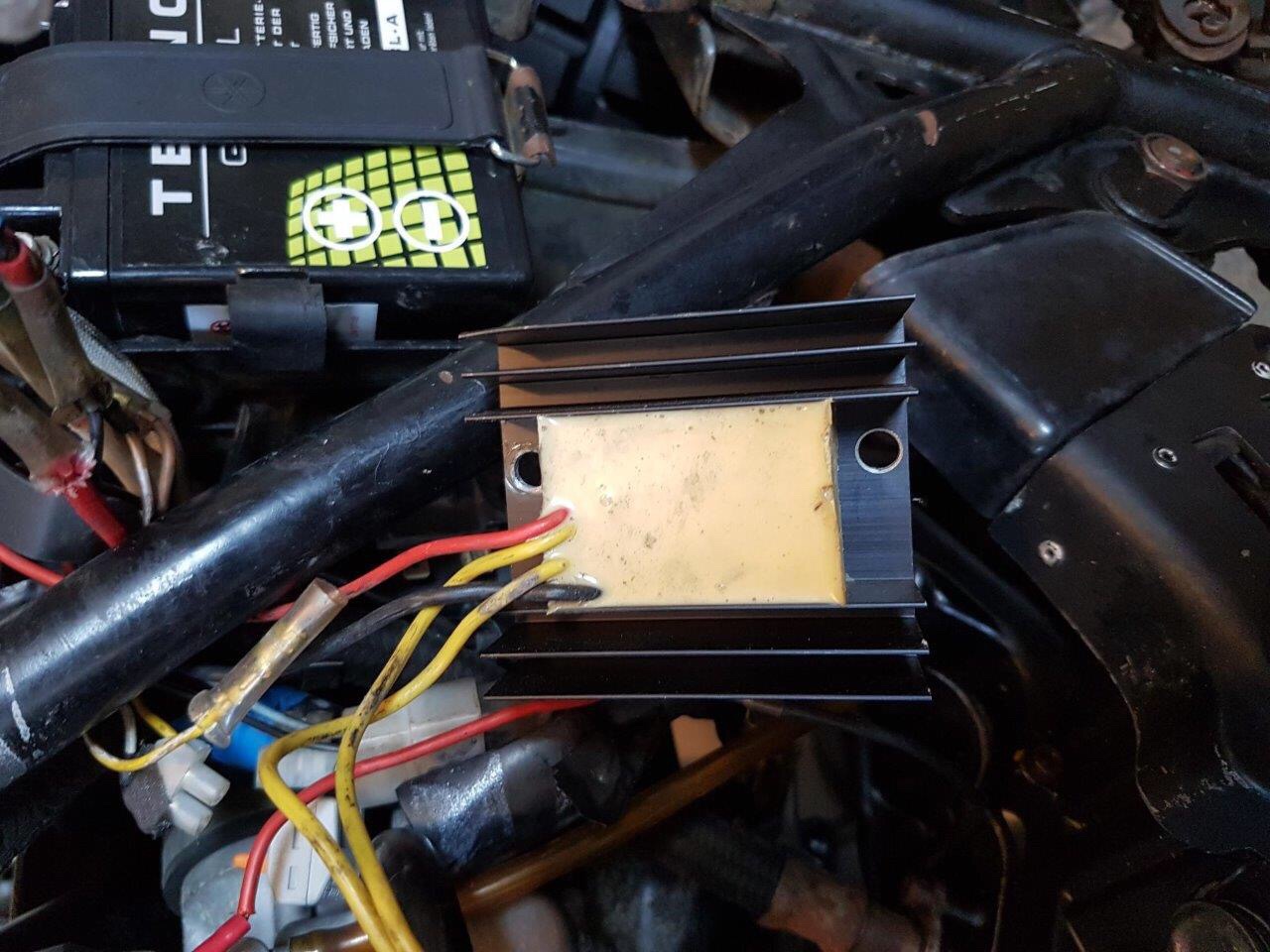

Die Maschine wurde vom Vorbesitzer auf 12V umgebaut. Leider weiß ich nicht welcher Regler hier verbaut worden ist. Ich habe von diesem ein Foto angehängt. Leider bin ich hier kein Profi, und auch die 2 Werkstätten haben die Fehlersuche abgelehnt.

Welcher Regler ist das?

Könnte derda aus unbekannter Quelle sein.
https://www.google.com/imgres?imgurl=ht ... mrc&uact=8
Wunderlich und Röbi ist das wohl nicht.

Du hast Recht, der könnte das sein. Ich versuche mal den Schaltplan zu organisieren und das dann nachzuverlangen.

Schau doch mal ob an den zwei gelben Kabeln Wechselspannung anliegt.

...ich vermute, dass das ein Regler á la Wunderlich ist, Rot +, Schwarz- und wie Woddel vermutet gelb Wechselspanung. Ich würd auch erst mal schauen, ob zwischen den Gelben was entsprechendes messbar ist (~ mit der Drehzahl steigend ...).
Wenn ja, sollte an sw und r bis zu 14, 4 V ankommen, wenn nicht ist der Regler frittiert und Du brauchst Ersatz, ...heutzutage kein Problem...

Habe gestern das Pohlrad abgebaut und dort festgestellt, dass das rote Kabel an der linken Spule ab war. Habe das wieder befestigt und über Nacht die Batterie geladen.
Bin dann ca. 10 km mit Licht gefahren. Schon mal ein kleiner Erfolg. Aber die Blinker gehen nicht mehr Richtig jetzt. Im Tacho sehe ich es leicht blinken, aber an den Blinkern selber sieht man es kaum.Immer wieder was neues. Trotzdem macht es Spaß.

Hi, such hier auf der Seite nach "Wunderlich", da ist die alte Anleitung fürs Forschen:
http://motorang.com/roebi/index.html

Ich hatte ein ähnliches Problem mit einer XT250. Bei diesem Anschluss müsste dei Lichtspule potentialfrei sein, keine direkte Verbindung zur Masse, und das Hauptlicht an der Batterie hängen. Wenn Du elektronisch bewantert bist kann ich Dir einen Schaltplan Schicken. Ich habe verschiedene Eigenbauregler versucht,wobei der letzet im Test zufriedenstellend arbeitete. In der Zwischenzeit hatte ich jedoch schon eine Regler für eine XJ600 bestellt. Leider werden diese Regler zumeist ohne Anschlussbelegung geliefert. Die Messungen mit einem Ohmmeter ergaben für die insgesamt 5 Anschlüsse für die 3 unteren Anschlüsse in der Draufsicht nur für die beiden äußeren Anschlüsse sinnvolle Werte. Ich hbe also wie folgt angeschlossen: oben links plus, oben rechts Masse, unten links (L1) Lichtspule Anfang, unten Mitte (L2) frei, Unten rechts ((L3) Ende. Die Original Lichtspule hat 3 Anschlüsse von denen der Anfang auf Masse gelegt ist, der Abgriff führt im Original auf den Regler mit einem Anschluss + Masse, das Ende auf das Hauptlicht. Ich habe einen Regler mit folgender Bezeichnung bei Ebay eingebaut: "Regler Gleichricht Spannungsregler Laderegler Yamaha XJ600 XJR400 Majesty YP250" meinen geänderten Schaltplan kann ich Dir Beibedarf zukommen lassen. Für die meisten Yamaha sind die Pläne für die XT500 bzw. XT250 identisch.
