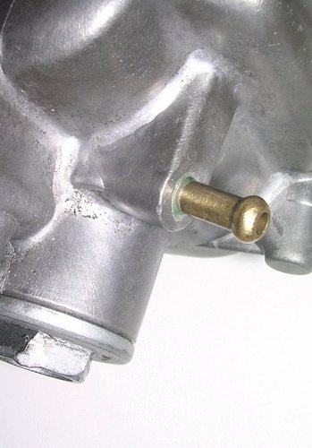

- Beiträge: 4087
Re: Leichte Inkontinenz...
Am Ende des Schlauches der auf dem unten im Bild gezeigten Messingstutzen sitzt.
Das im Bereich des Ritzels ist meist Öl, weil Sprit verdunsten würde.
