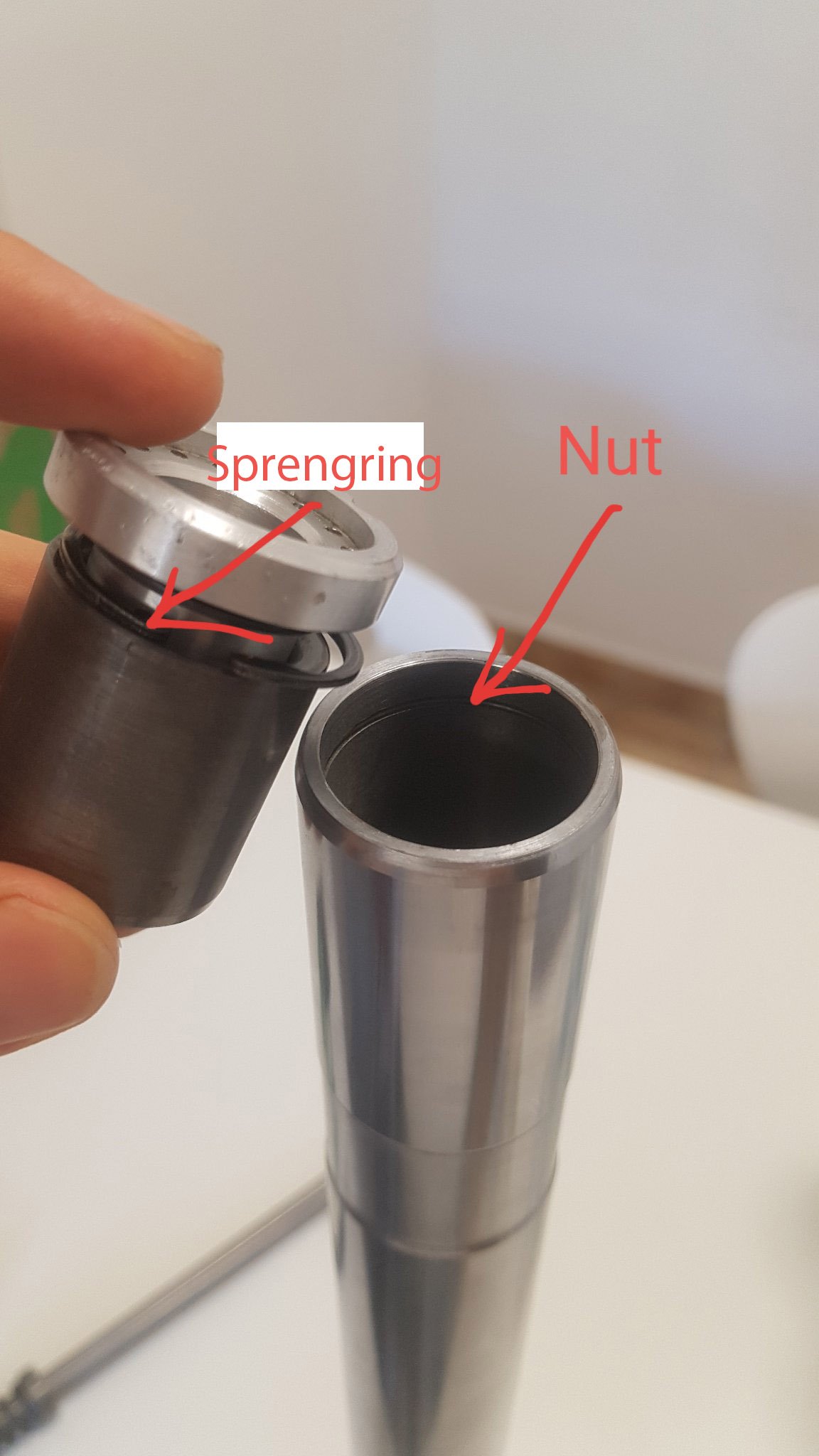

Ich habe die Gabel meiner 1977er XT 500 zerlegt, um die Standrohre verchromen zu lassen, und jetzt bekomme ich die Gabel nicht mehr zusammen, bzw. ich bekomme den Dämpferkolben nicht mehr ins Standrohr.
Liege ich richtig mit der Annahme, dass der markierte Sprengring in die markierte Nut des Standrohres muss?
Da wo im Standrohr das Gewinde ist, ist ja oben. Und da wo im Dämpferkolben das Gewinde ist, ist unten. Entsprechend habe ich die Einbaulage des Dämpferkolbens beachtet. Wie man auf den Videos sieht, bekomme ich den Dämpferkolben aber in dieser Einbaulage weder von oben, noch von unten in das Standrohr hinein. Er bleibt immer im Standrohr irgendwo hängen.
Was mache ich falsch?

Was mir spontan einfällt, ist eine Verengung der Bohrung im Standrohr durch fehlende Stopfen oben und unten bei der Galvanik oder Eindringen von saurem Medium und Rostaufblühung.
In beiden Fällen wäre es eine mangelhafte Bearbeitung, wenn Du denen gesagt hast, was das Teil können muss, bzw ist.
Demnach mit den Teilen zur Beanstandung schreiten. Wenn die Verchromung aussen zu dick ist und die glanzverchromt haben anstatt hartverchromt wird die nächste Überraschung bei der Montage ins Tauchrohr auf Dich warten.
Bei solchen Bearbeitungen bei Unbedarften immer zuerst mit der Mikrometerschraube aussen und innen die Sollwerte vorgeben oder gleich neu kaufen.

War das eine Hartverchromerei, die auf Hydraulikstangen und so Zeug spezialisiert ist? Dann sollte sowas nicht passieren. Wenns eine Glanzverchromung war, schmeiss die Rohre weg...

Danke für die Antworten! Ich habe es bei Wissing Hartchrom machen lassen. https://www.wissinghartchrom.de/reparat ... tandrohre/
Die haben im Verchromen von Standrohren ja eigentlich Erfahrung und wurden glaube ich auch hier empfohlen.
Ihr seid also sicher, dass der Fehler nicht bei mir liegt, sondern das Standrohr anscheinend jetzt nach dem Verchromen einen kleineren Innendurchmesser hat?
Dann würde ich mich Mal mit Wissing in Verbindung setzen.

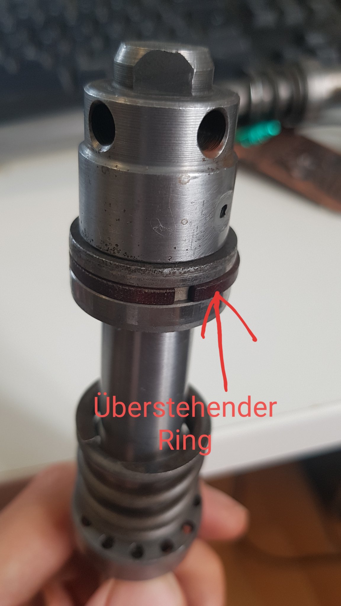

Ich glaube ich habe das Problem gefunden!
Wenn ich diesen Ring (Wie nennt man den denn?) entferne, dann rutscht der Dämpferkolben ins Standrohr rein. Da der Ring nicht geschlossen ist und deshalb absteht, ist sein Durchmesser zu groß. Aber wie bekomme ich das hin, den Ring gleichzeitig zusammenzudrücken, sodass er ins Rohr passt, und ihn ins Rohr reinzuschieben?

Soll dieser Ring am Kolben eigentlich nicht geschlossen sein? Oder sind meine kaputt?
- Beiträge: 6510
Re: Ich brauche Hilfe beim Zusammensetzen der Gabel
Der muss offen sein, wie halt ein Kolbenring.

Der Ring ist ja normal nur eine Führung damit der Kolben nicht gerade auf dem Metall läuft.
Da könnte man einen Kunststoffring (idealerweise Teflon) drehen und diesen schlitzen
- Beiträge: 6510
Teflon ist eher ungeeignet, da viel zu weich. Der Originalring der neueren XT-Gabeln besteht mit hoher Wahrscheinlichkeit aus POM, kann man -sofern man eine Drehbank besitzt- einfach selber machen. Die alten Gabeln verwenden was Anderes, möglicherweise auf Phenolharzbasis(Bakelite) vielleicht ist auch nur die Farbe eine Andere. Wär mir aber wurscht, aus POM hält der in dieser öligen Umgebung ewig+3tg.
@Twinshocker
Der Ring sitzt ganz locker in der Nut, darum führt er nix, er kann nur dichten.
@Twinshocker
