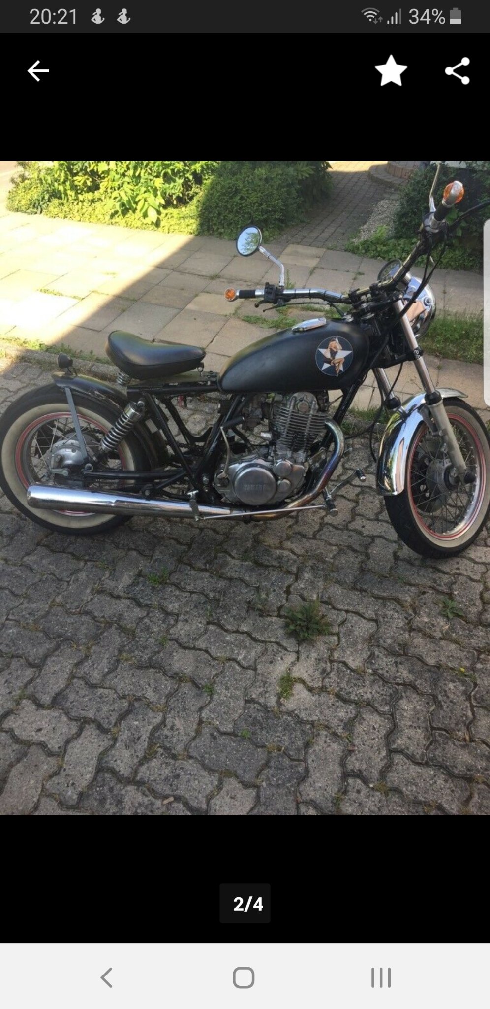

Ist das hier eigentlich die originale Felge?

Beiträge: 7183
Re: Umbau Kettenblattträger SR500 auf Kugellager? XT?
Beitragvon Frank M » Mo Jul 22, 2019 19:46
könnte sein, auf die Entfernung kann ich das nicht sicher sagen.
Beitragvon kleno86 » Mo Jul 22, 2019 19:50
Wie kann ich das feststellen? Gibt's da irgendwo Markierungen oder Marke Modell Name?
Weil nicht dass ich das Ding ausbaue und die falsche Felge einschicke und die dann nicht repariert werden kann :(
Beiträge: 7183
Beitragvon Frank M » Mo Jul 22, 2019 19:56
SR 2J4 hat 1.85x18, SR 48T hat 2.15x18, das sollte auf der Felge stehen.
Ein aussagekräftiges Foto der Ankerplatte und der Kettenradaufnahme würde helfen.
Beiträge: 6510
Beitragvon Hiha » Mo Jul 22, 2019 20:04
Die Felge sieht nicht original aus, zu eckig.
Beitragvon kleno86 » Mo Jul 22, 2019 20:26
Oka ich mache morgen mal detail fotos.
Wenn das nicht die originale ist, kann die auch nicht repariert werden oder?
Beiträge: 7183
Beitragvon Frank M » Mo Jul 22, 2019 20:54
die Reparatur wird an der Nabe gemacht, die eingespeichte Felge ist dabei ziemlich egal.
Beiträge: 6510
Beitragvon Hiha » Mo Jul 22, 2019 21:03
Ebend.
kleno86
Beiträge: 7
Registriert: Mo Jul 22, 2019 15:54
Beitragvon kleno86 » Mo Jul 22, 2019 21:18
Ach das ist ja super, dann baue ich die Felge aus und schicke sie ein. Ich danke euch vielmals für die Hilfe.
