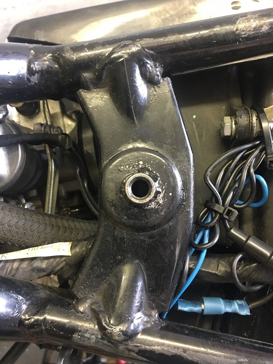

Hallo Günni, hier die Fotos von der Tankbefestigung
Ich bin jetzt nicht super Metallbauer, aber ich würde mir mit Hilfe einer Pappschablone ein Flacheisen anpassen und entweder
Variante 1: Durch ein Loch in der Mitte ne Schraube von unten verschweißen und den Tank mit 2 Gummischeiben und Mutter sichern oder
Variante 2: Statt der Schraube eine Gewindehülse einschweißen und (wie im Original) von oben mit Schraube und Scheiben sichern.
Viel Spaß beim basteln.
Rainer

Ø 12mm, L 17mm, M8
Für eine saubere Tankauflage würde ich die 12mm in das Stahlblech bohren und die Buchse (evtl. mit Bund) von unten durchstecken und unten verschweißen.

irre g**l echt nett von dir.vom Blech hab ich schon eine Pappschblone bemacht, geb ich nem Schlosser zum Biegen und Schweißen, jetzt nur noch Dorn drehen und wieder ist ein Problem gelöst.

Statt dem Dorn würde auch sowas passen.... oder?
