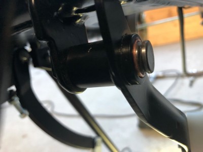

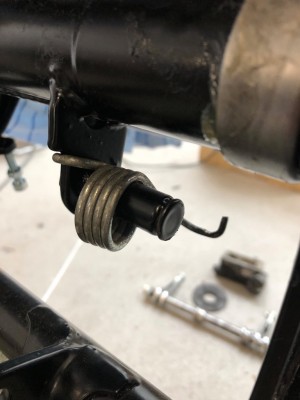

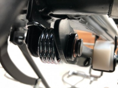

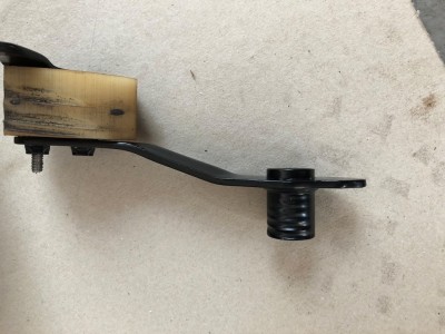

Ich hätte da mal eine Frage zum Kettenspanner-Arm. Ich habe das Moped ja schon Teilzerlegt bekommen.
Nun wollte ich den Kettenspanner mit Feder wieder einbauen und mir stellt sich die Frage, ob da zwischen Bolzen (an der Schwinge, siehe Bild) und Kettenspanner eine Gleitbuchse eingebaut wird oder nicht?
Wenn ja, weis jemand die Abmessung dafür und wo man eine entsprechende Buchse bekommt?
Freu mich über jeden Hinweis.
Danke

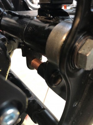

Hallo!
Ich habe das Problem nun mit gedrehten Kupferhülsen gelöst. Sitzt perfekt und passt.
Danke für die Tipps!
Pete

Beitragvon AndreasXT600 » Sa Mär 21, 2020 19:21
Top Lösung.
