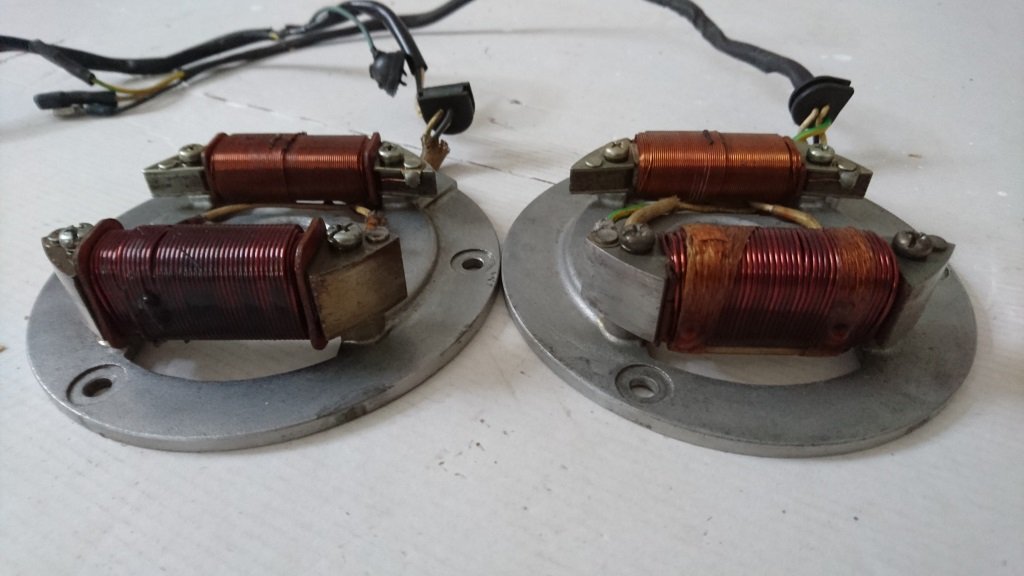

Hallo ich habe zwei unterschiedliche Erregerwickungen.
Eine aus einem 77er Motor und eine aus einem 80er Motor. Sie sehen minimal anders in der Wicklung aus, auch der Widerstand den ich mit einem Messgerät messe ist Unterschiedlich. Die 77er Wicklung zeigt mir 6 Ohm und die 80er Wicklung zeigt mir 7 Ohm an.
Was hat das zu bedeuten und welche sollte ich bevorzugen?
gruß, Peter

Ich meinte natürlich die Erregerwicklung für die Zündung.

Es sind die Spulen im Hintergrund, und die sehen für mich ziemlich identisch aus.
Edit: Habs grad nochmal in Groß angeschaut. Nimm die linke Platte. Die Rechte wurde stümperhaft bebastelt, (rausgeleitetes Spulenende mit Schutzleiterkabel) ausserdem sind die Spulenrand-Isolierscheiben weggebrochen. Das muss zwar keine Erklärung für den Widerstandsunterschied sein, die könnte nämlich auch im Multimeter und in der Verkabelung liegen, es kann aber zu Masseschlüssen führen.

Danke Hans,
die linke 77er Spulenplatte war auch mein Favorit.
