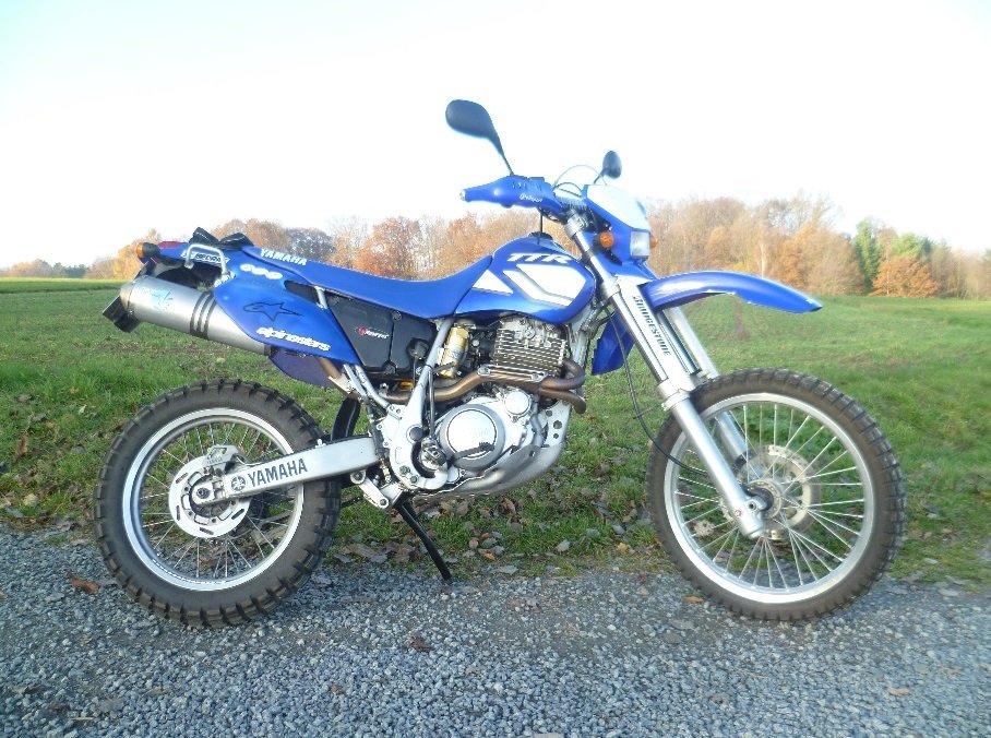

Moin Christopf,
Das mit der Sitzhöhe bei der TTR sollte normalerweise funktionieren.
Ich habe eine 2001er TT600R und bei einer Größe von 1,79 keine Probleme.
Die TT600RE ist hat ein anderes Fahrwerk und ist deshalb ein wenig niedriger, außerdem hat sie einen E-Starter und ein ruckgedämpftes Hinterrad.
Die Probleme mit dem 5ten Gang gibt es bei der TTR leider auch
Bei Fragen einfach melden, gerne auch per PN.
Gruss Kalle
Gruss Kalle

Also die TTR gefällt mir immer besser. Was hat es mit dem 5. Gang auf sich? Kann man ungefähr sagen bei welcher Kilometerleistung sich das einstellt?
Christof
Christof
Re: XT500 im Vergleich zu XT600
Schlechtes Material + zu hohe Belastung (zu große Flächenpressung) = Verschleiß (Materialausbrüche).
Vor allem eben im fünften Gang bei hoher Last = Vollgasfahrerei auf der Autobahn.
Das Problem tritt vor allem in Deutschland auf
Kann schon bei 35-40.000 losgehen. Bei meiner 500er war es bei ca. 70.000 so weit.
Wenn der fünfte Gang ein deutlich lauteres Geräusch macht als der vierte Gang sollte man drangehen.
Besonders gut hört man das auch weichem Untergrund (Sandweg, Erdweg, Wiese) wo das Abrollgeräusch vom Reifen gedämpft ist.
