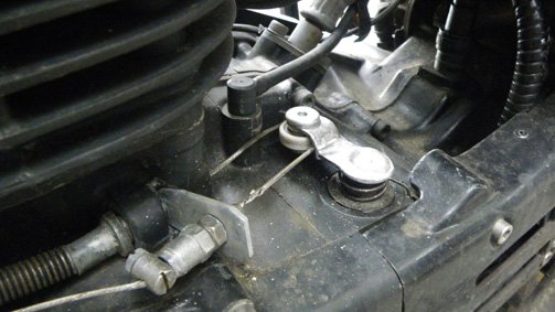

Ich hab Xtoms System etwas abgeändert, direkt am Hebel ein Kugellager aus dem Modellbau, so bleibt etwas mehr Weg. Spiel muss man natürlich genauer als schlampig einstellen, aber das schadet ja nicht
Geht auf jeden Fall mit 2 Fingern, bei mir auch mit einem... und kost ned viel...

@Herbert,
wie verhinderst Du dass das Drahtseil vom vom Kugellager abspringt ?
Gruß Bernd
