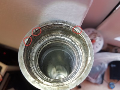

Noch eine kleine Frage für die ich nicht extra einen Thread eröffnen will:
Sind die Macken, die ich beim Entfernen des Simmerings am Tauchrohr fabriziert habe, funktionell ein Problem?

Jein, Du musst sie mit z.B. einem scharfen Dreikantschaber egalisieren. Da darf nix überstehen, sonst killst Du den frischen Simmerring gleich wieder.
Und der Sicherungsring muss sauber in seine Nut einspuren können.

Kann ich das auch mit Schmirgelpapier glatt schleifen?
Beiträge: 6514
Re: Entfernen des Simmerings am Tauchrohr
Beitragvon Hiha » Mi Mai 29, 2019 10:15
Mit Schmirgelpapier schleifst Du drumherum was weg, Du sollst aber nur den Überstand entfernen.

Alles klar. Danke!
