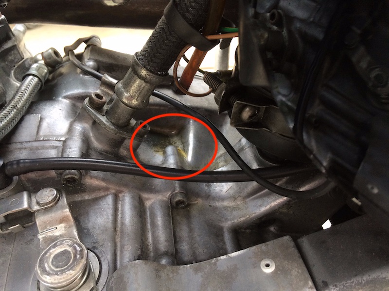

Probleme habe ich bisher kaum. Manchmal stinkt die Garage schlimmer als eine Tankstelle, weil Kraftstoff auf das Getriebe tropft, und beim Drehzahlmesser funktioniert die Beleuchtung nicht. Der Motor ist komplett ohne Lack. Das gefällt mir nicht so gut. Ob die Geräuschkulisse meiner XT normal ist, kann ich aber nicht beurteilen.

Zum Spritgeruch: Schließt der Benzinhahn wenn er zu ist? Zudrehen sollte man ihn nach dem Abstellen immer.

ich bin heute eine längere Tour gefahren (> 120 km) und da war jetzt deutlich mehr Kraftstoff auf dem Getriebe. Mein Eindruck, dass der Kraftstoff bei geschlossenem Benzinhahn ausläuft, wenn die XT steht, war wohl voreilig. Bevor ich hier frage, was die Ursache dafür sein könnte, suche ich erstmal im Forum.

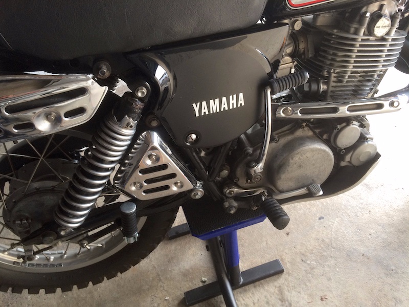

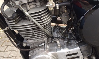

So, jetzt hatte ich etwas Zeit und habe die Federbeine herumgedreht und den Kickstarter um eine Raste nach vorn gesetzt. Nun war an den Federn der Flugrost oben, so dass zwei spontane Polierstunden hinzukamen. Ob's sich beim Fahren anders anfühlt, kann ich noch nicht sagen. Bei dem Wetter: An's Mopped darf ja kein Regen dran ...

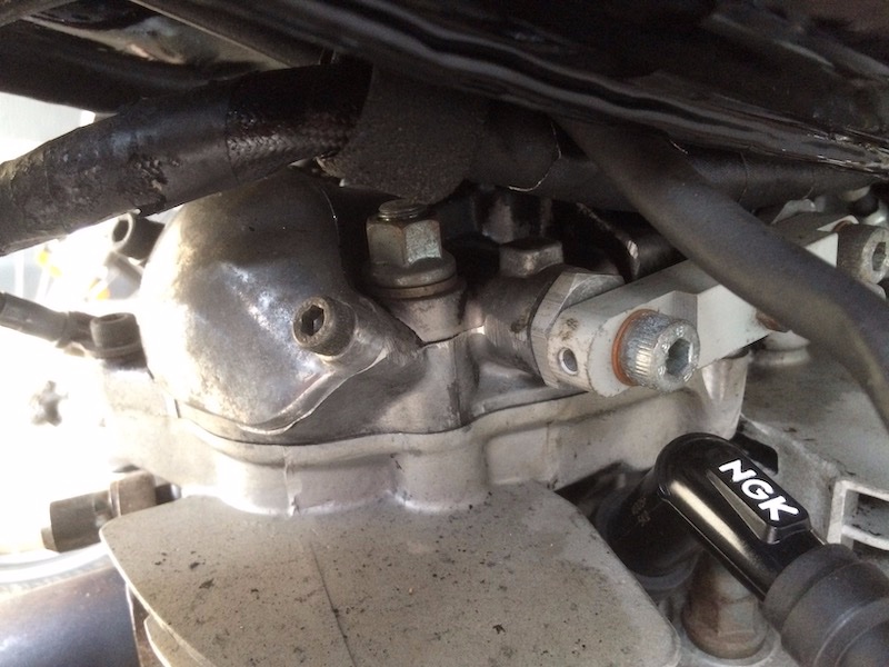

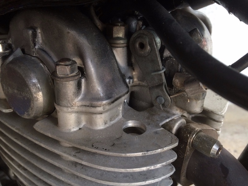

Zum unlackierten Motordeckel: Ich konnte nicht herausfinden, ob es sich um einen SR-Deckel handeln könnte. Ich habe mal ein paar Nahaufnahmen gemacht. Ist dort schon zu sehen, dass das Magnesium angegriffen wird? Ich kann nichts entdecken.

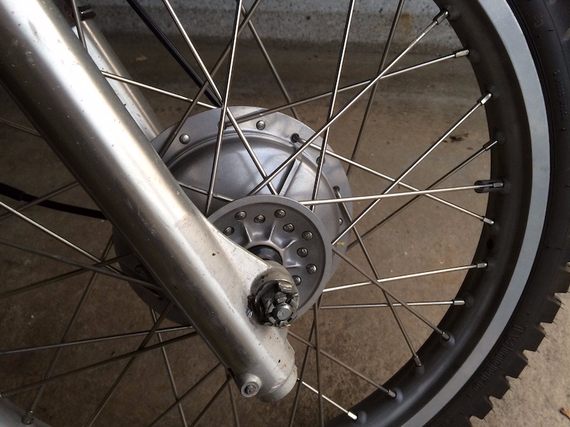

Bei der letzten Ausfahrt habe ich vorne die Gummikappen an den Achsen verloren. Die will der TÜV bestimmt beim nächsten Mal wieder sehen, nicht wahr?
Ralph

Wegen dem rechten Deckel mußt nicht weiter suchen. Es gibt keine SR-Deckel mit Unterbrechergehäuse, da die SR500 eine CDI-Zündung hat. Also hast du logischerweise einen XT-Deckel.

dein rechter Motordeckel ist definitiv ein XT-Deckel, weil der SR-Deckel kein Unterbrechergehäuse hat. Am unteren Rand unter der Fußraste ist irgendwo ein Schriftzug "Magnesium" eingegossen. Blankes Aluminium bildet an der Oberfläche eine Oxid-Schutzschicht und gammelt dann nur sehr langsam weiter, blankes Magnesium oxidiert auch sehr schnell an der Oberfläche, entwickelt aber nicht diese Schutzschicht. Im Extremfall leidet die Festigkeit und das Material bricht (Magnesiumräder, Ankerplatten etc.) Du musst jetzt aber nicht hektisch den Deckel abbauen und lackieren, ich habe seit bestimmt 15 Jahren einen polierten Magnesiumdeckel an einer XT, der ist zwar mittlerweile grau aber auch noch nicht kaputtgebröselt. Für Winterbetrieb so sicher nicht empfehlenswert.

Die umgedrehten Federbeine wirst du während der Fahrt eher nicht merken, hast aber die ungefederte Masse reduziert, weil der Gasdruckbehälter jetzt am Rahmen festgeschraubt ist.
Die Gummikappen, naja, ich hab auch schon oft TÜV ohne bekommen. Hauptsache der Splint steht nicht als "Fußgängerfleischhaken" ab.
