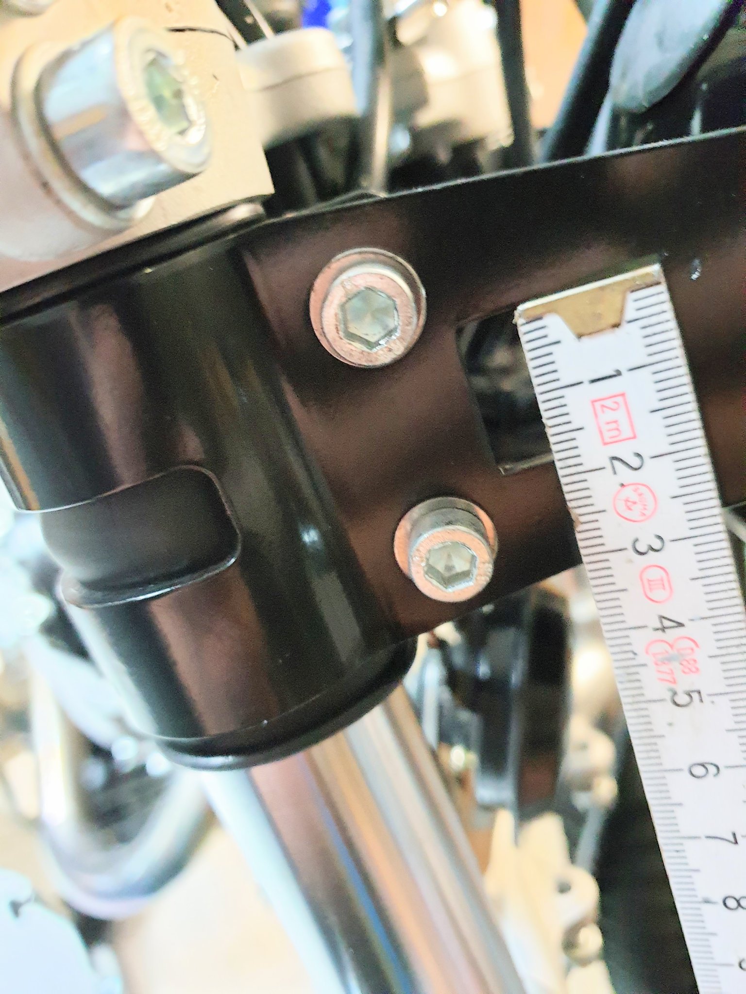

Trotzdem ich wie blöd gesucht habe
muss ich nochmals das Forumswissen bemühen. Evtl. kennt jemand diese nicht originale Scheinwerferhalterung mit dem viereckigen Ausschnitt, wo die Original nur ein Loch zur Blinkerbefestigung hat. Da kommt bestimmt irgendein Kunsstoffteil oder ein Gummidämpfer rein an dem man dann die Blinker befestigen kann? Woher bekomme ich diesen?

wie du richtig sagst, ist das universal.
Wenn du nicht gerade irgendwie auf einen Fundus an Gummidämpfern zugreifen kannst, wird das schwierig. Ob ein Fachhändler Bock hat für 1 Euro und 50 Cent sein halbes Lager zu durchsuchen, wage ich auch zu bezweifeln.
Das heißt: hier muss wohl eine Selfmade-Lösung ran. Alternativ originale XT500 Blinkerhalter kaufen.

Das Original hat so ein rundes Geschwür dran, in dem eine Bohrung für die Blinkerbefestigung ist. Das fehlt bei Deinem Universal-Halter.
Guck mal bei ihBäh unter "XT500 Scheinwerferhalter", dann weißt Du, was ich meine.
Foto hab ich nämlich keins, und an meiner XT war auch so einer wie bei Deiner...
Mach Ochsenaugen dran und fertich is die Laube.

Das Runde in das Eckige.
https://www.amazon.de/Durchgangst%C3%BC ... B01BHT7Z78
So etwas in der Art könnte dir helfen.
Man(n) kann auch das eckige rundfeilen
Des Weiteren kann man(n) vor und hinter den Lampenhalter und dessen 4kant Loch eine grosse Scheibe packen. Blinker durch Scheibe-Halter-Scheibe und anziehen.

Mit diesen Durchgangstüllen habe ich es jetzt gemacht. Zusammen mit je zwei großen U-Scheiben funktioniert das ganz gut. Danke!
